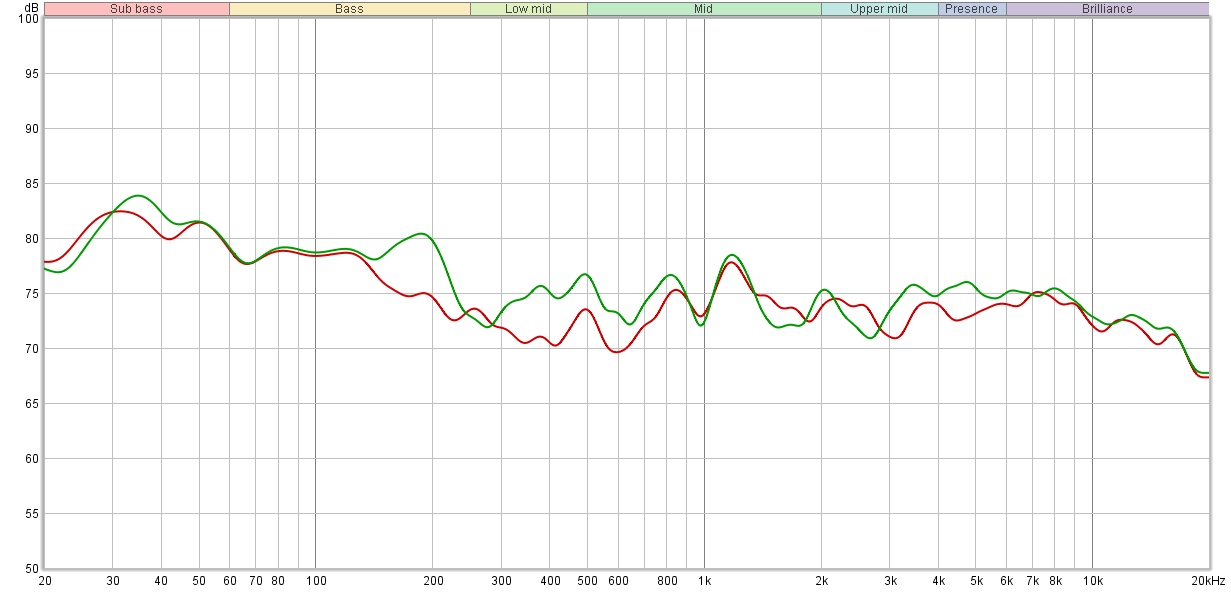

ARC on piros, ARC off zöld, bal ülés:
bal ülés.jpg (120.41 KiB) Megtekintve 3461 alkalommal
Jobb ülés:
jobb ülés.jpg (119.81 KiB) Megtekintve 3461 alkalommal
Persze az off-nál subot én módosítottam az SVS PEQ-jában.

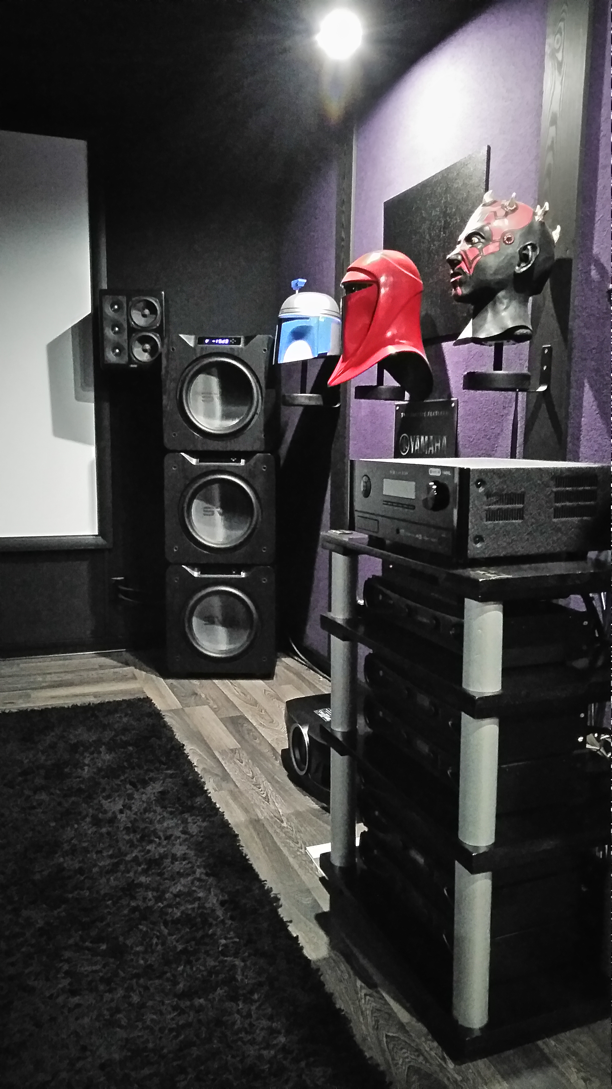

Tehát, olyan nagy csoda nem történt, kb, amire számítottam. Ugyanaz csak nagyobb membránfelület miatt nagyobb hangnyomás az alsó frekvenciákon. De viszont azt ugyan abban a minőségben, amit szeretek és megszoktam.
Akár túlzásnak is nevezhetném már a 3-at, mert a 2-vel is simán jól oda lehett csapni, így nem biztos, hogy így marad, egyelőre még ízlelgetem a dolgot.
Sajnos a könnyűszerkezet miatt, ahol 20cm-es a falam a szigeteléssel együtt, nem egyszerű bent tartani a sub hangnyomását és rohadt szar a görbém is bárhová teszem a subokat, ezért szenvedek ennyit ezzel, amúgy már rég hátradőlhettem volna az SB13-al is.

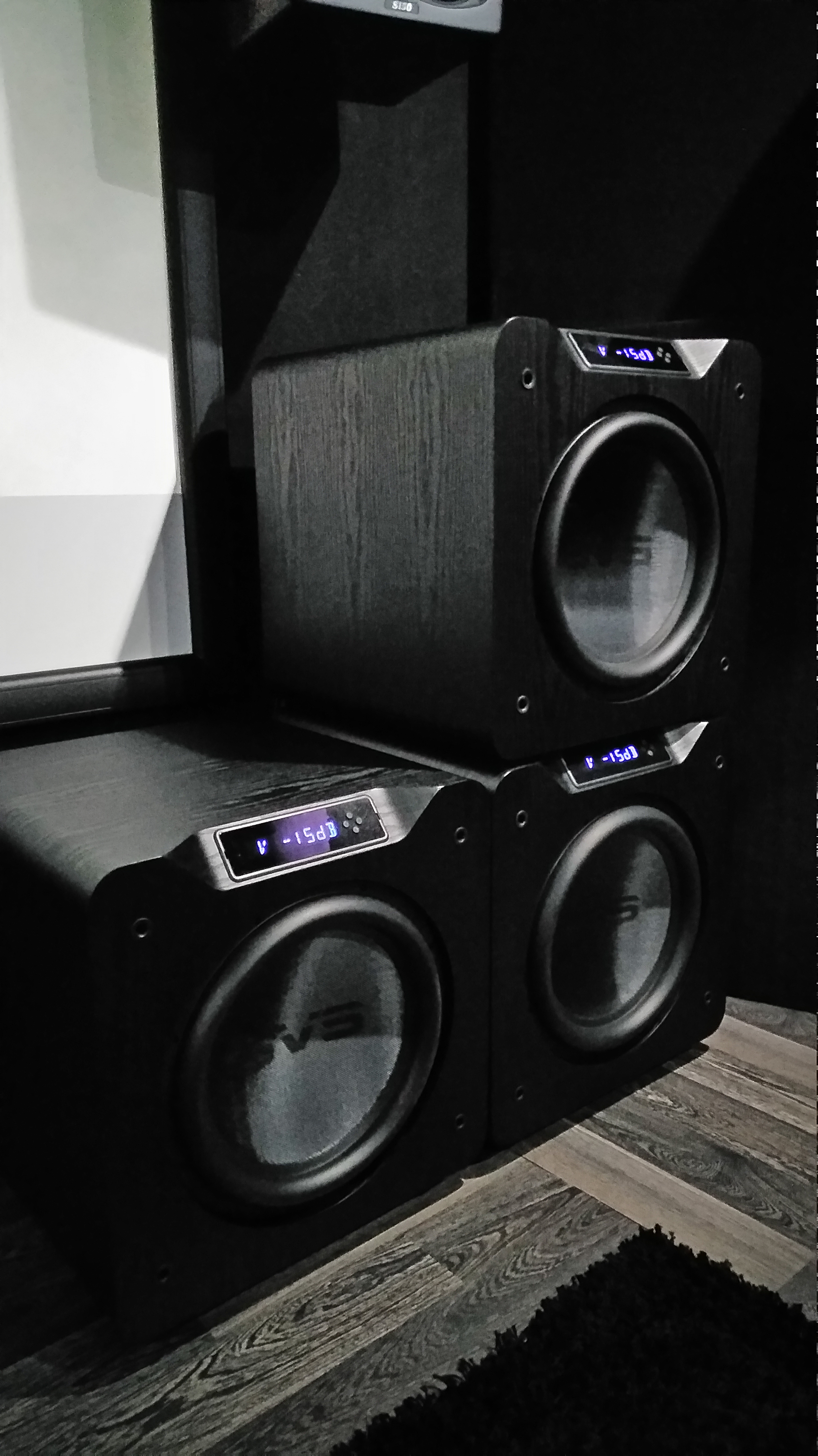

Még szokja az új környezetet és járnak a kábelek, otton sem vagyok, de járnak közben.
Fish, nálam már volt, 4, 3, 2, 1 Sub is, a szoba minden négyzetcentiméterét már kipróbáltam, így már nem is fárasztom magam a több ponttal, 1 helyen van a legjobb az egész.
Most inkább arra vagyok kíváncsi, hogy csak rontanék a helyzeten, vagy javítanék ezzel az 1 plusszal. Kis tapasztalat szerzés és kíváncsiság vezérel most.
