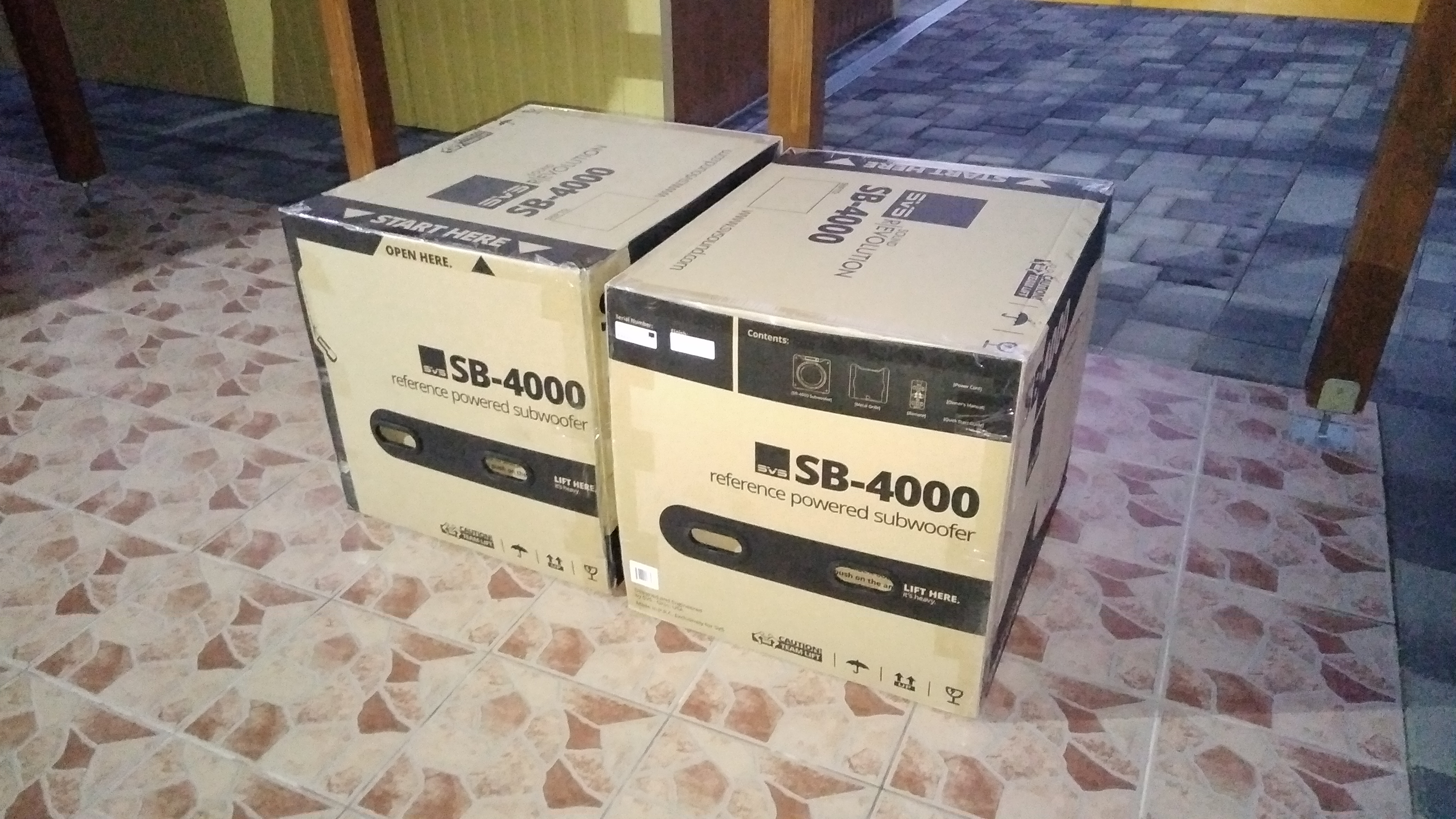

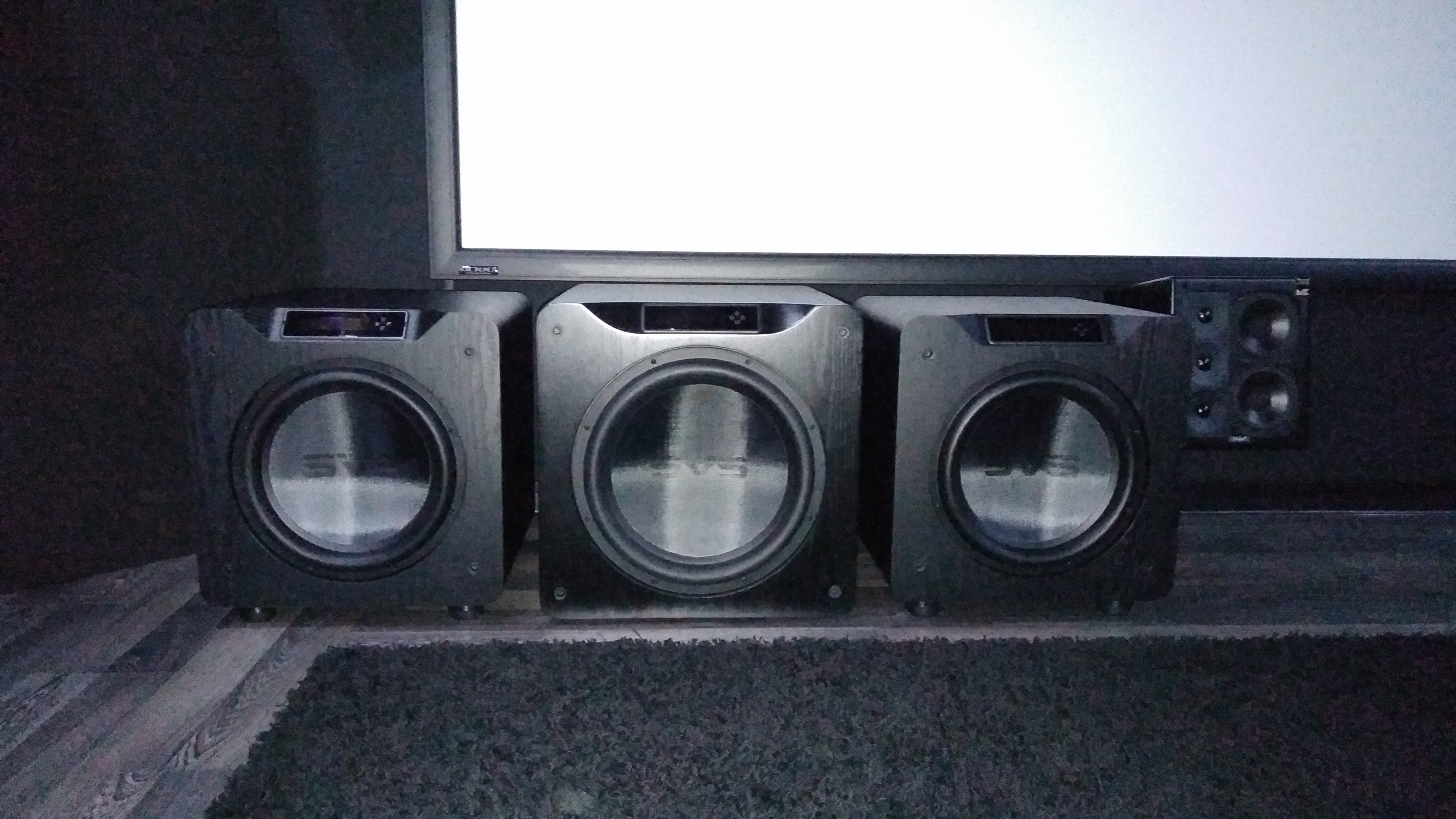

Re: Szepi mozi-demószobája Dolby Atmos, DTS:X 7.2.4
Már kezdenek szépen bejárni az SB4000-rek. Most kapnak AQ NRG-Y3 tápkábelt, meg látjuk milyen lesz. A AQ Red River marad jelátvitelre, de viszont XLR csatlakozással.
Volt már nekem hasonló két szekerem (SB13), de akkor még nem volt műszerem, hogy pontosan lássam milyen hangnyomásgörbét produkálnak és jól jön még az 3 ponton bárhol választható P. EQ.
SB16-hoz képest nem kapok nagyobb hangnyomást, szerintem már a szobába nem is "fér több" sőt vannak olyan alsó frekis jelenetek, amit az SB16 jobban "megtolt". Tehát, ha egy helyem lenne csak a sub számára nem kérdés, hogy a 16-os vadállatot használnám.
Hangnyomásgörbében ugyanazt kapom, a 4000-rel, mint a 16-al ugyanazon a bal első pozícióban, de a jobb oldalt is ugyan, mint baloldalt.
Külön-külön és együtt a kettő: Látni, hogy fázisban vannak egymással, minden frekvencián erősítik egymást.
Amiben többet tud kettő, mint egy: Ez a középen és a két bal-jobb ülésben mért EQ-zott görbe. Látni, hogy szinte ugyanaz marad mind a 3 pozícióban. Ellentétben eggyel, ahol nagyobb különbségek voltak mérhetőek mind a 3 mérési pontban.
1db. SB16 3 pozíció mérése: Tehát a konklúzió az, hogy 2 subbal jobb mély eloszlást lehet elérni, de ezt eddig is tudtuk, csak most képekkel prezentáltam, hogy nálam milyen is ez a valóságban :)
Jövő héten kezdődik a játék :) meglátjuk kèt SVS SB4000 ès a plusz Yamaha ès az SB4000 által adott 7 parametrizálható eq-val tudok-e jobbat kihozni, az amúgy sem rossz jelenlegi helyzettől.

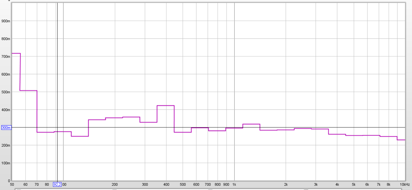

Még a lecsengési időt is javították a fotelek :) De most komolyan, jobb lett az RT60 ábra. :)
Székekkel:
Fotelekkel:
Székekkel:
Fotelekkel:
