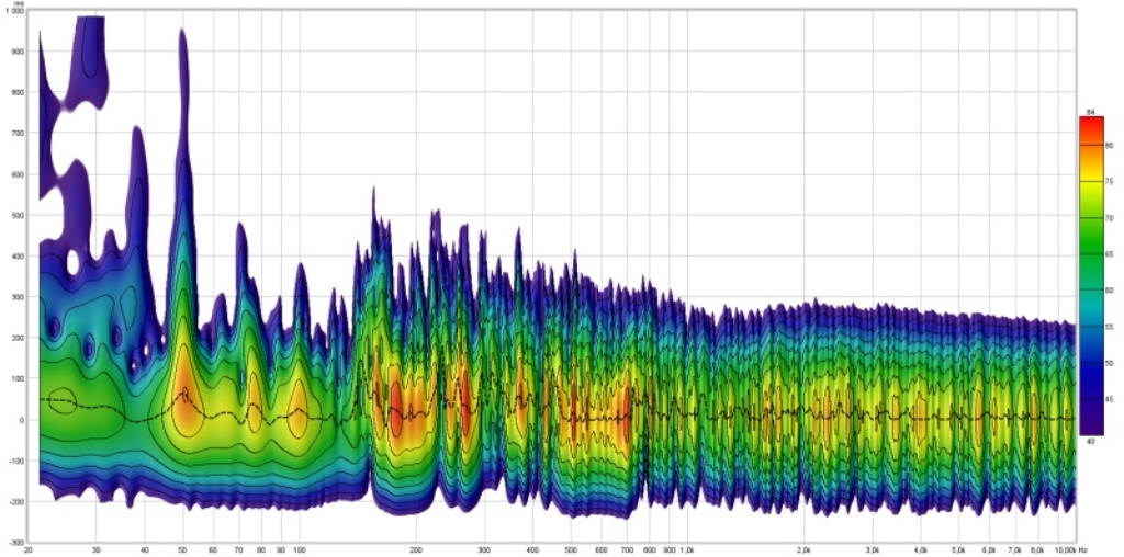

Ugyanez waterfall ábrán:

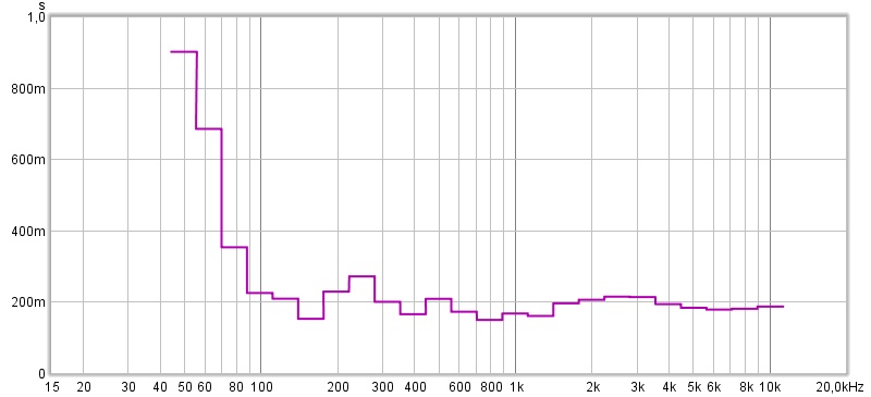

Lecsengési idő spektrális ábrán a lényegről:

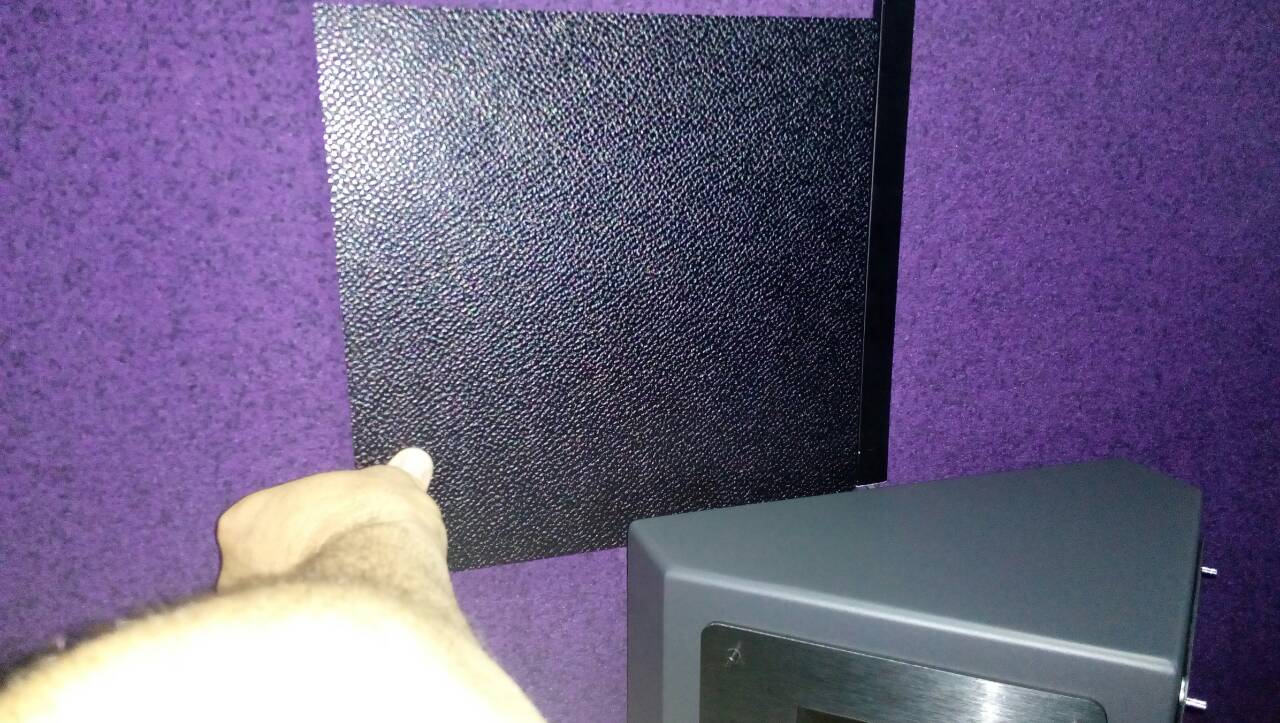

A panel kicsit közelebbről:

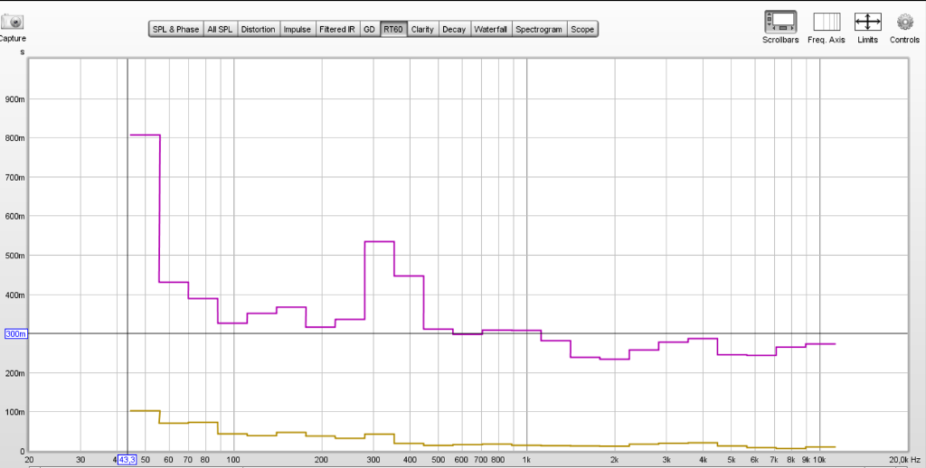

Egy kis akusztika javítás történt, vagyis a magas oktávokat "húztam" kicsit föntebb, amit a mérések is jól mutatnak. A választott panel, speciális Menyus Hordláda anyag, ami fényes felületű, de viszont a felületi struktúrája nyomott, így nagyon töri a fényt és vetítéskor, szinte észrevehetetlen, nem fénylik, csillog.

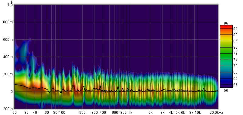

És persze az impulzus válasz is elég jól néz ki.

Egy picit még sikerült javítani az alsó oktávoknál a lecsengési időt, a penelek variálásával.

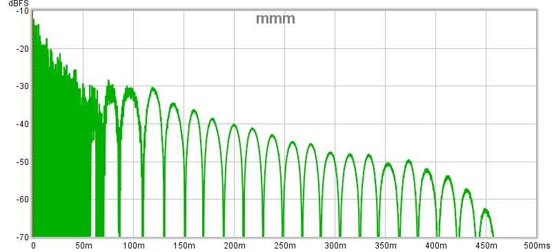

Lecsengés sprectrogram basszus csapda előtt:
Után:
