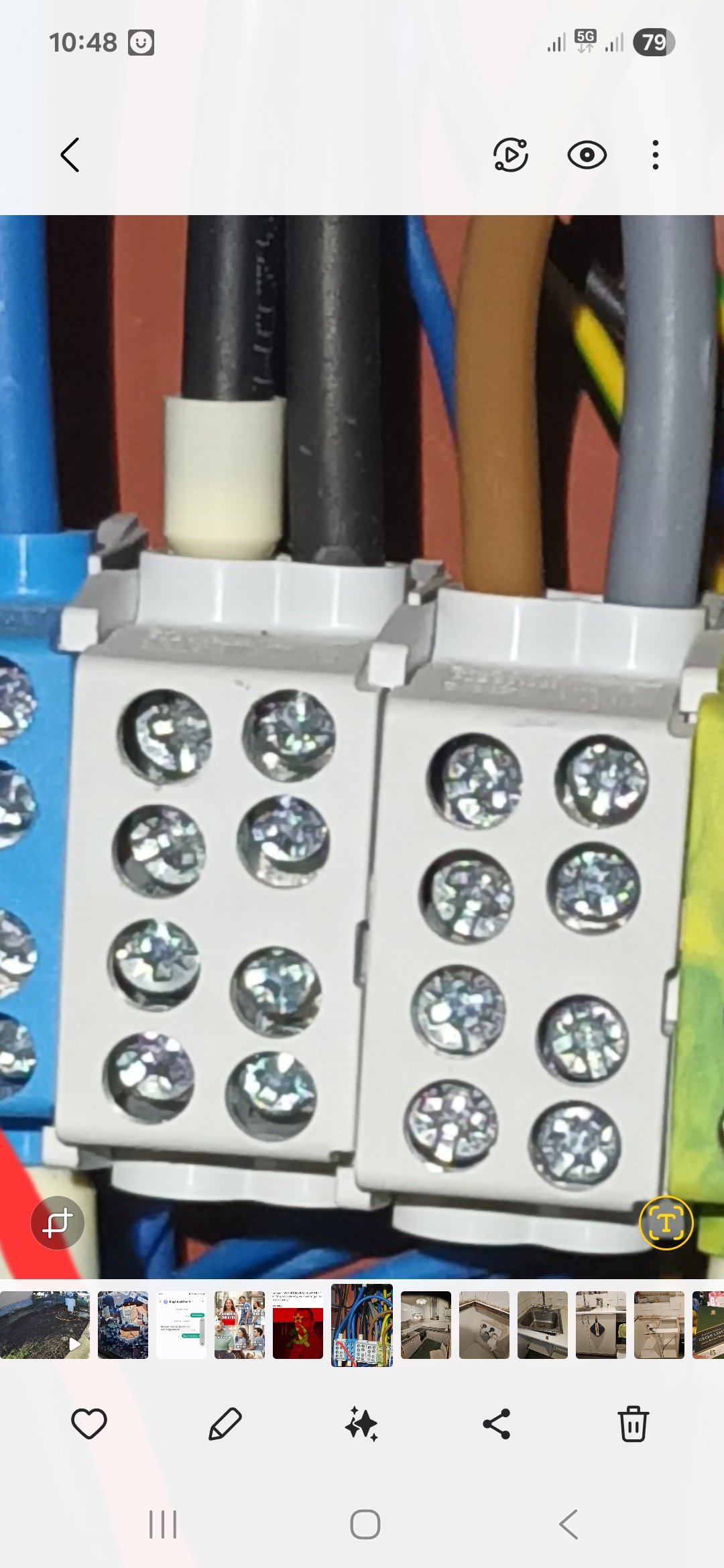

Nem kötelező a kábel szakasz határon a kötődoboz biztivel. De valami szerelhető-bontható kötés a kétfajta kábel közé kell. Azonban mi dkét kábel köpenye vastag, azt bontani/blankolni kell. Így ez nem fér el egy 60mm fali dobozban. Ha az induló végen nincs hifi-olvadó bizti, akkor praktikus ide a kábelek közötti kötés pontra berakni.
Az indulóvégen nincs olvadó bizti ,...kismegszakítók (fi elé) vannak 28 db,épületegységekre leosztva. (a hifi szoba a 16-os :rolleyes: ). Azt gondoltam,hogy a padlásrészben fentről kihúzni a fali aljzat vezetékét,és annak a helyén leküldeni a jó minőségű vezetéket. Ott fent megcsinálni egy szabályos szerelhető-bontható kötést valamilyen dobozban.
