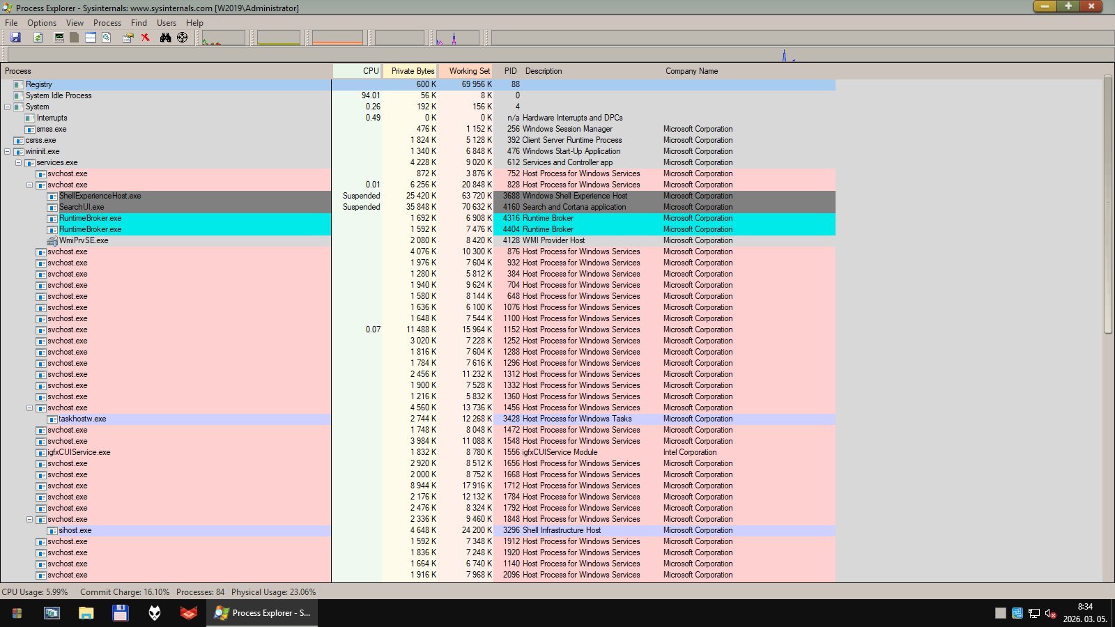

Kedves Feri !
Azt szeretném kérdezni, hogy véleményed szerint miért jó ez a lejátszó, mi az előnye ?
Csak azért kérdezem, mert én egy végletekig lebutított (de grafikai felülettel bíró; desktop experience), más oldalról viszont "felspécizett" Windows Server-rel kísérletezem. A lejátszó pedig a foobar és nagyon jók a tapasztalataim.
Meggyőződésem, hogy az egyszerűbb, jobb (nincs felesleges plusz hardver, nincs felesleges hardverigényes szoftver stb.).
A headless módban jelenleg ssh a vezérlési mód, ami sokak számára meglepő lehet, pedig nagyon hatékony és igen kevéssé erőforrás igényes. Részletek a kézikönyvből:
