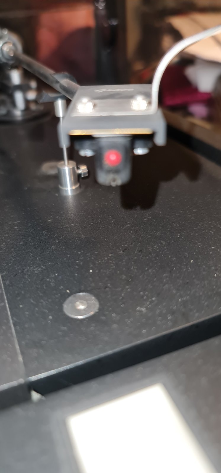

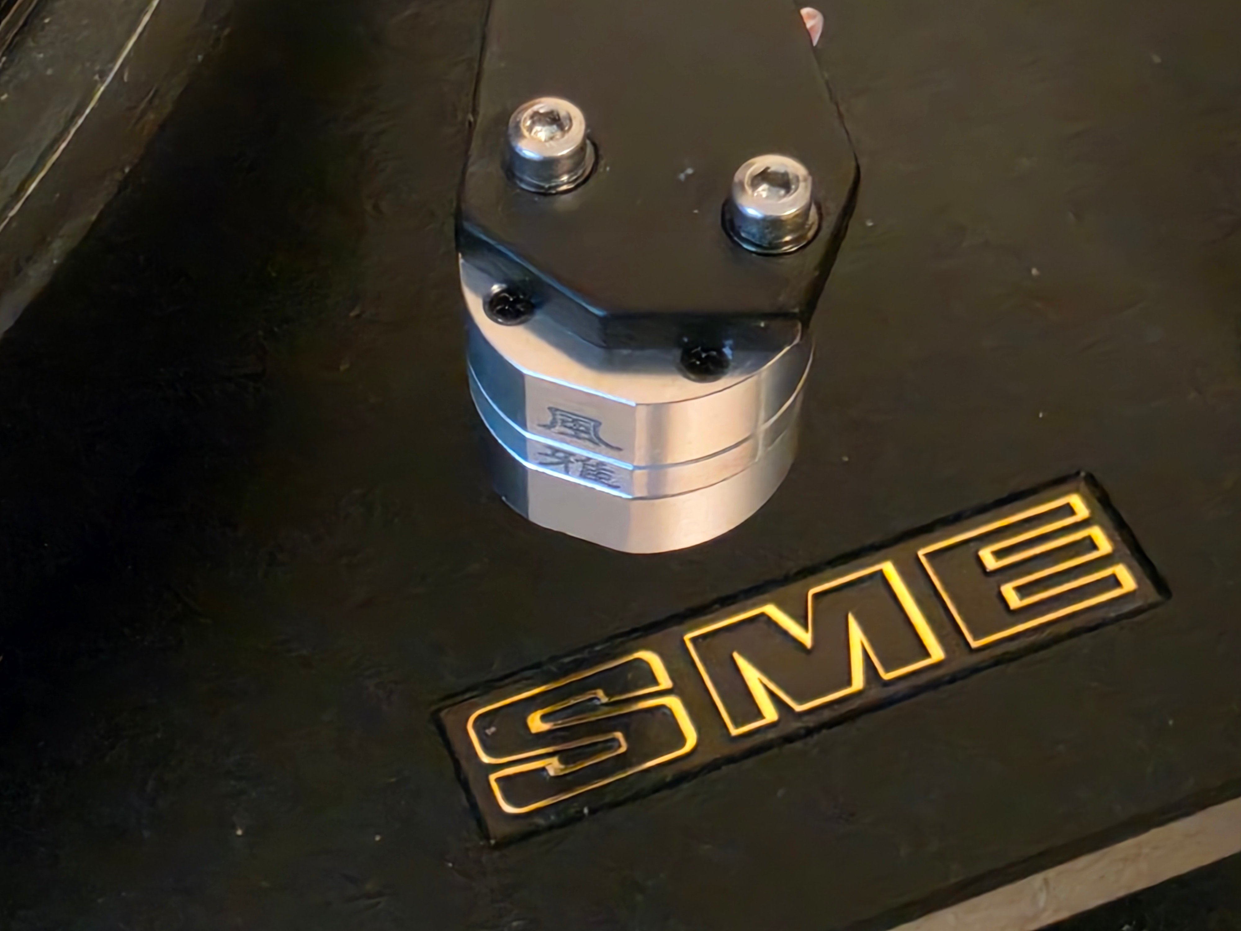

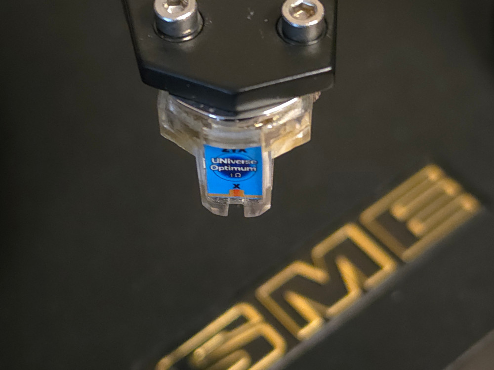

Régebben már írtam, hogy nagy barátja lettem a nagyon alacsony impedanciás MC hangszedőknek.
A saját Benz Micro Ebony TR hangszedőm ma exkluzív társaságba került.
Egy kedves barátom bevizsgálásra, tisztításra adta oda a nagyon alacsony impedanciás hangszedőit.
1. ZYX Universe Optimum 1Ohm (1.0 Ohm)
2. Miyabi FUUGA (2.5 Ohm)
3. Murasakino Sumile (1.2 Ohm)
4. Benz Micro Ebony TR (1.0 Ohm)
Miután megtisztítottam, átvizsgáltam mikroszkóppal a tűk állapotát, mérőlemezekkel megmértem, nem hagyhattam ki, hogy a saját rendszeremben is egy rövid meghallgatás erejéig ne rakjam be őket.
Nem szeretnék itt most mélyebben belemenni a hallottakba, valamennyi extraklasszis hangot produkált.
Talán hozzám legközelebb a Miyabi FUUGA áll. De meg kell állapítanom, hogy saját Benz Ebony TR-emnek sincs szégyenkezni valója. Árban harmada csupán a másik három közül a legolcsóbbnak.
Ami tanulság számomra, hogy az alacsony tekercs ellenállás miatt a dinamika, lendület, nyugodtság fenomenális.
Olyan energiák szabadulnak fel, amit egyetlen magasabb impedanciás (10 Ohm feletti) hangszedőből sem hallottam eddig. Döbbenetesek a megindulások, a beütések és mindez végtelen nyugalommal, eszköztelenséggel.
Nem a mai megszokott "hifis" hangzás a felturbózott, mesterségesen kiemelt magas tartománnyal, ami sajnálatosan eluralta a piacot számomra felfoghatatlan okokból. Egymást licitálják túl a gyártók a 10 kHz feletti kiemeléssel, ezáltal a felbontás látszatának keltésével. A hang persze a legtöbb esetben vékony, sziszegős, bántó lesz sok esetben. Aztán, ha valaki ezek után meghall egy kiegyenlített hangot, csak húzza száját, hiányérzete van. Persze ez nem az én gondom, csak néha nagyon csóválom a fejem néhány beszámolón.
És még mielőtt valaki szóvá tenné, hogy de poros a tányér, nem az. Az SME tányér felülete ilyen szemcsés és barázdált amióta az SME futóműveket gyárt.

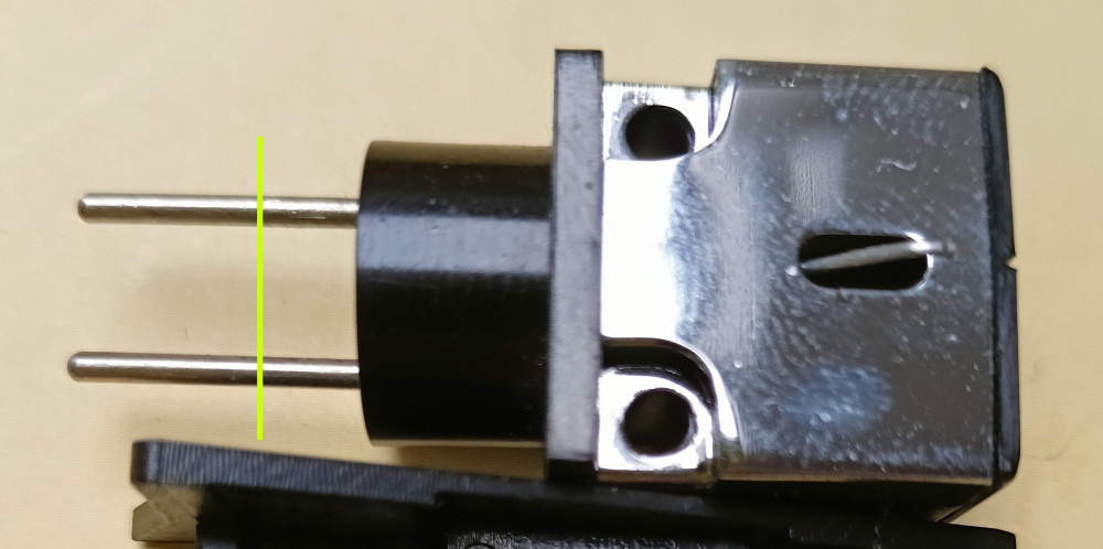

szvsz egy rendes csípőfogó (mindenféle melegedés nélkül) simán elcsippantja azt a csapot leborulok.gif (esetleg a kör-kört kell utána kialakítani a maradék végén) - és én vállalom :smile52:

Lombfűrész van, sőt dekopír, flex, excenter, fűnyíró stb ___ :D
Köszi a "lecsináló" ajánlatot, de robi-k és hodyka felcsigázott mini flex ügyben.
Mini flex van
mini csiszoló van amibe bele lehet kis korongot is fogni, (mint egy mikro flex) én azzal szoktam a dobozokra (alu) négyszögletes kivágásokat készíteni.
Szóval nem egy harapás a csatlakozón lenne a megoldás :)

Azért a mini sarokcsiszolót ehhez meg kell venni, további negyvenezerért...
Amúgy én magas fordulatszámú eszközzel nem dolgoznék, mert a kivezetés felmelegedhet
vágás közben, a hozzá csatlakoztatott tekercs szigetelése megolvadhat...

hozd el én lecsinálom róla, és nem kell venned hozzá eszközt :)
Másik tippem a lombfűrész

Misem egyszerűbb, pl. egy egy ilyen géppel https://www.temu.com/ul/kuiper/un9.html ... SlEALw_wcB + egy vékony elektrokorund vágókorong.

Sziasztok,
Szeretném rövidebbre vágni a hangszedőm ( Audio Technica AT-13M mono MC stúdió hangszedő 1964 ) kivezetés csapjait.
Talán van valakinek tippje, hogy ki tudná ezt a precíziós operációt
végrehajtani. Ne kíméljetek plíz.
Valahogy így:

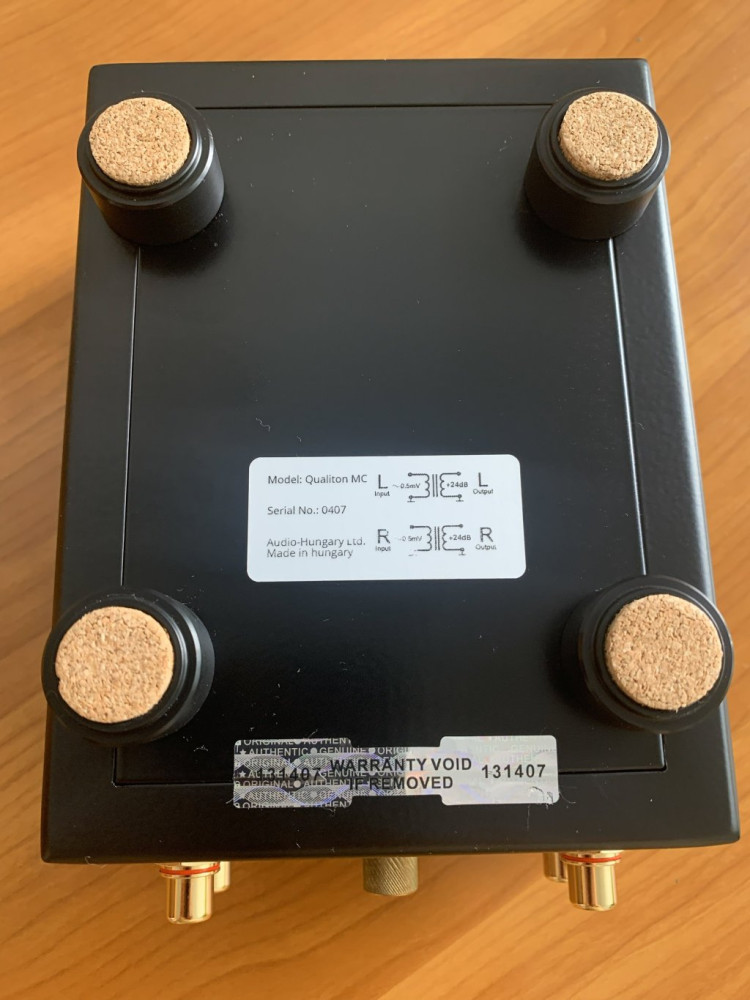

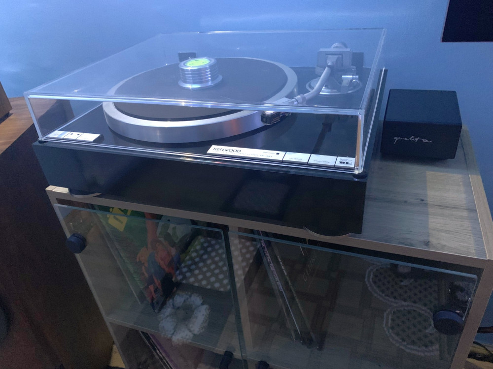

Egy kis élménybeszámoló: az Audio Hungary Kft-től tesztelésre kaptam egy Qualiton MC illesztő trafót (Lo-Gain verzió, 1:18 áttétellel). Ez úton is köszönöm nekik a lehetőséget!
Bár még csak most kezdtem a tesztelést a rendszeremben (Kenwood KP-990 lejátszó + Audio-Technica AT33PTG/II hangszedő + Yamaha A-S2000 erősítő), de már az elejétől hallani a különbséget az erősítő MC phono bemenet vs. MC illesztő trafó + MM bemenet között, első benyomásom szerint a trafóval szebben szolnak a vokálok és a klasszikus hangszerek, összeszedettebb a középtartomány.
Ha ez tényleg jó, és mért ne lenne az, hiszen nem ismerem, akkor le a kalappal! Ugyanis egy tényleg jó szóló MC-trafót nagyon nehéz megszülni. Én hallottam pár trafót (gyáriakat, leginkább különféle Ortofonokat ... sokat vesződtem velük az MC-20-asom 0,147 mV-ja miatt) és egyik sem tetszett igazán. Az mc-erősítők nekem jobban tetszettek. Anno pl. szegény Puklics Józsi - Ethosz - (nyugodjék békében) mc elő-elő erősítőjének hangjától lehidaltam ...

Egy kis élménybeszámoló: az Audio Hungary Kft-től tesztelésre kaptam egy Qualiton MC illesztő trafót https://qualiton.eu/models/mc/ (Lo-Gain verzió, 1:18 áttétellel). Ez úton is köszönöm nekik a lehetőséget!
