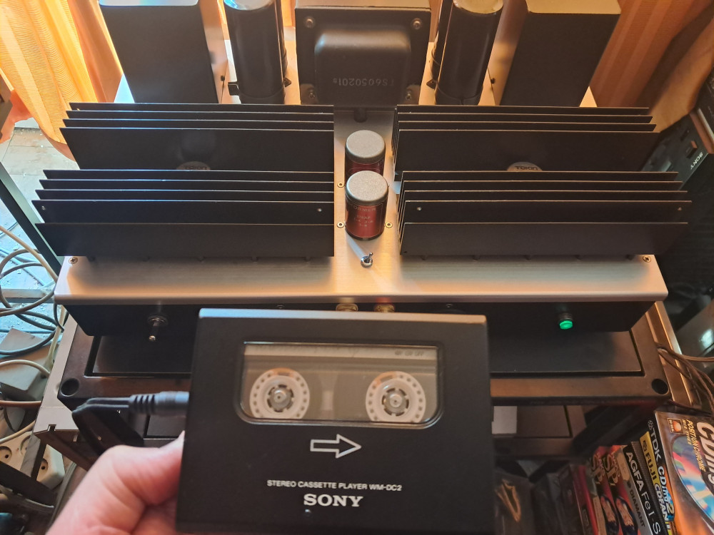

Ez most ugyan nem kazettás deck, habár azok 90%-nál jobb hangú - Sony WM-DC2 a Walkman legenda :smile53:
TJ.
Amit hallgatok rajta, az a budapesti körcsarnokben 1989 november 16-án fellépő Miles Davis Group élő koncert felvétele :D )

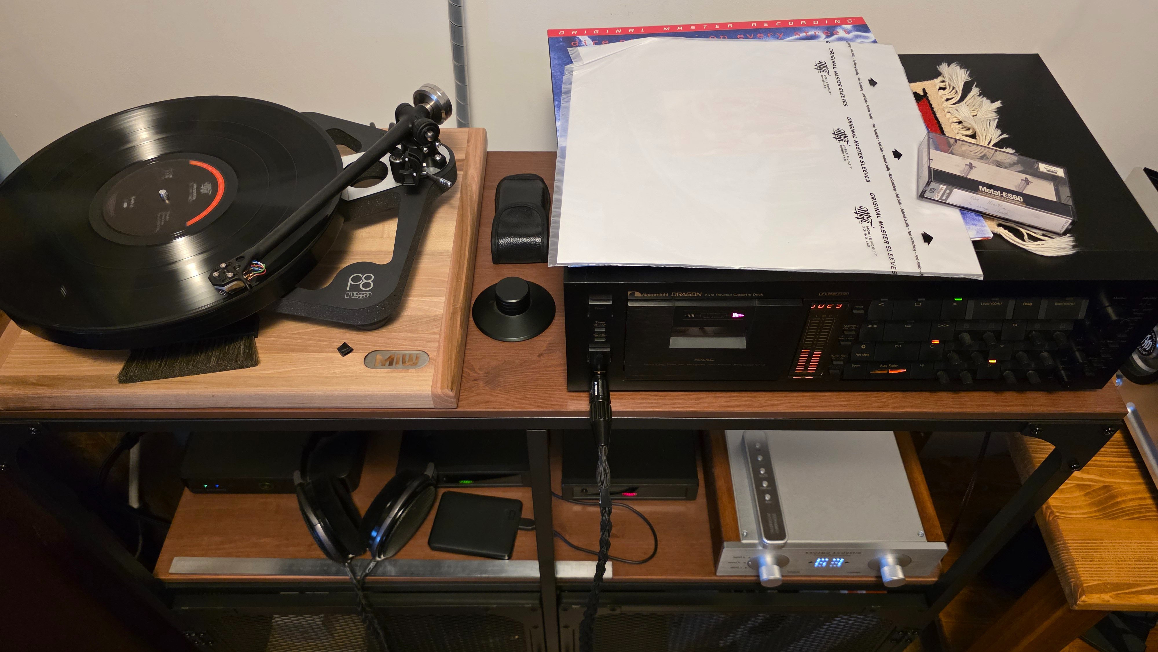

Jogos a kérdés, hogy miért így - hámmer :D

Nakasone Yasuhiro - állítólag az ő időszakában volt japán technológiai felfutása
Látszik a Sárkány eredményén, ma is éles az a szamuráj kard
Élőben láttam a képernyőn, hogy dolgozik az NAAC, lehet hallani, ahogy kicsit zümmög, majd beáll. Nem kamu
Freki átmenetben láttunk már ilyet, de a mechanika egyenfutása hihetetlen
-10 dB full-range rózsazaj is tape-sourcén kapcsolgatva szépen együtt van (HD650)
Nem véletlen az árcédula a szép példányokon
Sony EF90.jpg (81.12 KiB) Megtekintve 2105 alkalommal
