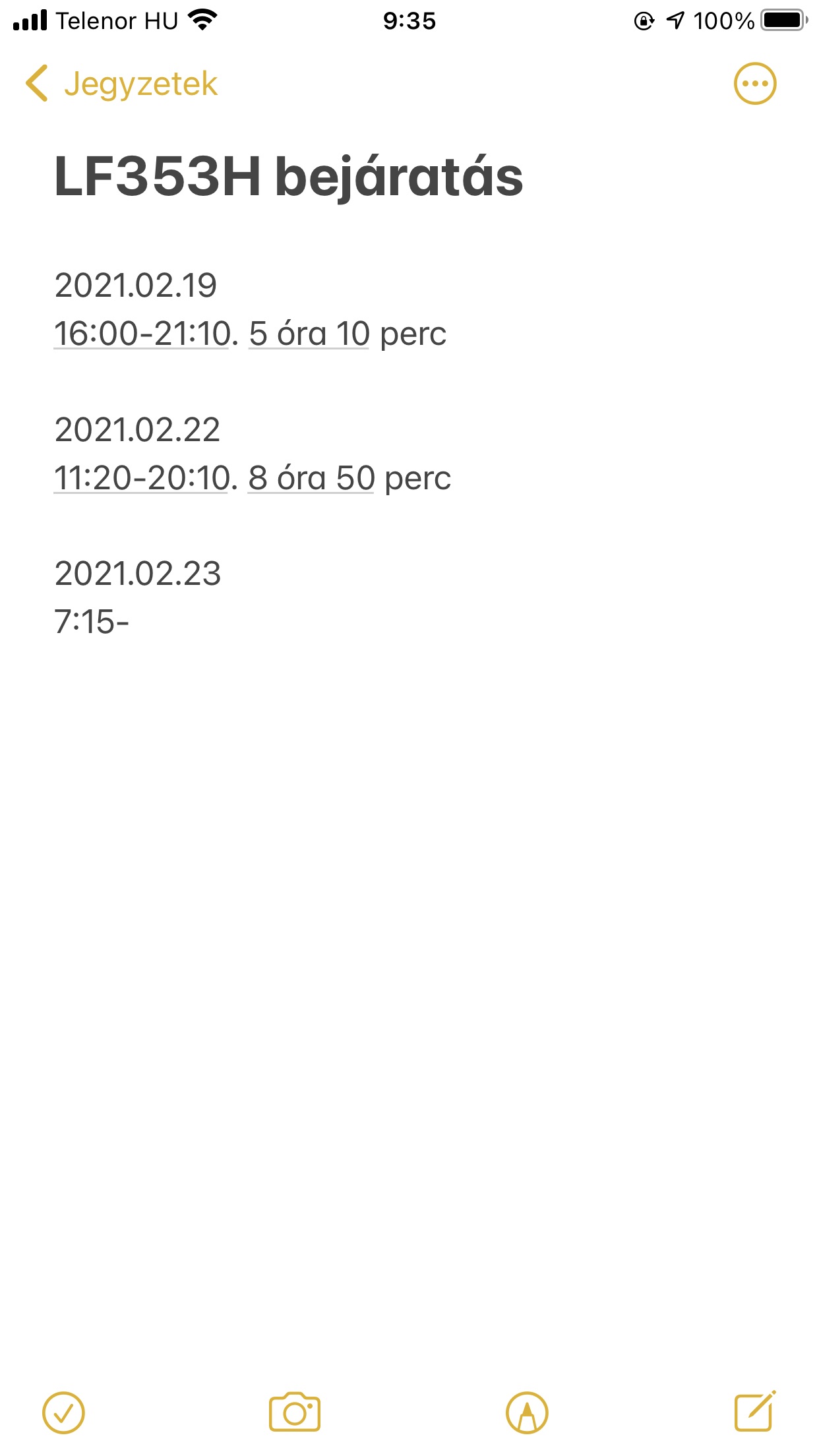

A héten befejeződött az első pár LF353H típusú műveleti erősítőpár bejáratása.
Nem siettem el a dolgokat, ami azt illeti. Minden egyes percet jegyeztem és mellékelem is ezt a naplót. Bárki megnézheti.
Ez nem új ténymegállapítás, de aki esetleg nem foglalkozott ilyesmivel annak hasznos infó lehet a következő mondat. Egy átlag user napi vagy heti néhány órás zenehallgatással akár évekig is benne lehet a bejáratós periódusban!
Piszok sok idő így a 100 óra! A listából lehet is látni, hogy az idő második felében voltak időszakok amikor csak bekapcsoltam a masinát, de nem indítottam el. Első pillanattól kezdve olyan 60 óráig nagyjából 3 darab lemezt hallgattam felváltva. Lehet, hogy írtam már, de a nulladik órában úgy hallottam, hogy szép tiszta a hangja és nagyon jó a térérzet. Én végig ezt hallottam és ezt hallom most is. Az ehhez összerakott lánc nem lett megbontva, nem lett bolygatva a 100 óra alatt. Közben volt egy erősítő felújításom így a napokban át kötöttem a forrást abba a készülékbe. Sajnos vagy nem sajnos most otthon vagyok és tudok ezekkel foglalkozni. A jövő héten fogom úgy meghallgatni ahogy elkezdtem a nulladik órában és akkor tudom leírni a tapasztaltakat.
Recap: már érkezett egy nagyobb adag kondenzátor! Sajnos egyik értékből nem sikerült a szükséges mennyiséget beszerezni és ez még várat magára. Gondoltam egy nagyot és összeszámoltam a cdket. Összesen 8-9 darab készüléket fogok újrakondizni. Így nemcsak hiányzó kondikat várom, de még pótlást is kell rendelnem. Hát ez is egy kisebb vagyon lesz.
Az összetétel nem változott: Nichicon KZ MUSE, KW és ES bipolar. A control panelek meg kapnak Panasonic FC-t. Mondjuk az épített 304 mk2 control panelén FG-k vannak beszerelve.
Végülis a 100 óra pontosan 104 óra 20 perc lett. A készüléket természetesen az utolsó bejegyzés óta is használtam, így már jónéhány órával több van benne. Amúgy amit észrevettem már és ez a mostani sok óra is megerősíti, hogy kell a készülékeknek a bemelegedésí idő. Főleg ezeknek az öreg Philips, Marantz pörgetőknek. 1 óra kell neki és utána zene van...

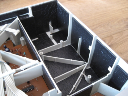

A képen látható, öntapadós csillapítóanyagot, hol tudnám beszerezni?
Köszönöm...
Köszönöm...
