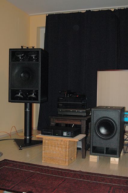

A legegyszerűbb és kockázat nélküli verzió szerintem az, hogy venni kell 4 db isoacoustics Iso Puckot és azt a lábak alá tenni.
Amit alátettem most az elvében ugyanazt tudja, alul felül szimmetrikus, jófajta gumiláb, középen fém gyűrű, 4 cm magas:
Van nekem is isoacoustics alátétem a monitorok alá, bár az állványon nem használom most. Azt mondjuk nem értem, hogy te miért nem a hosszú lábakkal szerelted össze ha magasság kellett? Vagy össze lehet rakni döntöttre is, az is jópofa.
A hosszú lábbal vékonyabb volt a hangja és a PMC Result6 aktiv monitorral kicsit instabilnak hittem. Ahhoz az eggyel nagyobb Isoacoustics lett volna jó, de olyanom meg nem volt. Így maradt az ügyeskedés. Elégedett vagyok vele.

Nem azért lett megfogottabb a hangja, mert elkerült a padlótól?
Ez is lehetséges....
Gyakorlatilag 3 centivel került magasabbra, a 25 centis oldalra néző membránnak ez nem sok, viszont a membrán és padló között egy hosszú keskeny bass-reflex nyílása van, annál számottevő lehet az elmozdulás. (így néz ki: https://www.presonus.com/products/Temblor-T10)
Ki fogom próbálni a drasztikus felemelést is, csak még ki kell találjam mit rakok alá :)
Talán olyan 50-60 cm elég lehet neki, valami azt súgja. Már régen volt nálam Presonus R65 és Temblor 10 és megfakultak az emlékek. :)
http://www.isoacoustics.com/iso-puck/
A következő verzió az lehet hogy vesz az ember 8 darabot letesz a földre 4-et, erre egy valamilyen vastagabb lapot (ha a közepe ki van vágva még jobb) és arra rátenni újabb 4 db Iso Puckot és arra szubot.
Nálam az asztali aktív monitorok is hasonlóan vannak fülmagasságba emelve, a legkisebb Isoacoustics hangfal állvánnyal.

Ahogy írtad nagyon elgondolkodtam a sub alátéten... gondoltam teszek egy próbát. Maradt egy adag rezgéscsillapító gumilábam a diy monitorok állványához felhasznált alctron iso6 alátétből. Kettesével összefordítottam és összeragasztottam, majd betettem a mélynyomó alá.
Azt hinné az ember, hogy stabilitás csökkenésével ahogy mozog a láda majd keni a hangot és pontatlanabb lesz. De nem... ennek tökéletes ellentéte lett a hatás, tisztább, pontosabb és megszűntek a helyenként bosszantó túltengések. :smile32:
de valószínűleg, a lefelé sugárzó szubokkal persze nem garantálható a jó végeredmény, egy magasságon túl. Ott bele van a hangba tervezve a padló közelsége is, de ott is érdemes egy pár centis elcsatolással megpróbálkozni.
Pedig már azon gondolkodtam, hogy majd valami jó nehezet teszek rá, de úgy látszik a másik logika is működik és érdemes kipróbálni a rugalmas sub alátétezést ;)
Minél magasabbra sikerül tenni kb a belmagasság harmadáig annál tisztább, lendületesebb lesz leborulok.gif
Anno hangosításnál a nagy szubok alá csináltunk egy szendvics szerkezetetű alátámasztó keretet, kb 12-15 cm magas lehetett, sajnos nincs fotóm róla és nagyon bevált. A hajópadlós Columbus hajón például enélkül egyszerűen nem lehetett szubokat használni.

Nálam anno a képen látható rendszeren nemcsak a Dream Theatre, de Cecilia Bartoli áriái és Szabadi Vilmos hegedűművész felvételei is igen élvezhetően szóltak egykoron, Balogh Kálmán cimbalmozásáról meg ne is beszéljünk. Több, mint 20 évig tartott megtalálni azt a rendszert amin az említett előadók, zenekarok úgy szólaltak meg, ahogy számomra ideális volt. Nem egyszerű feladat.
