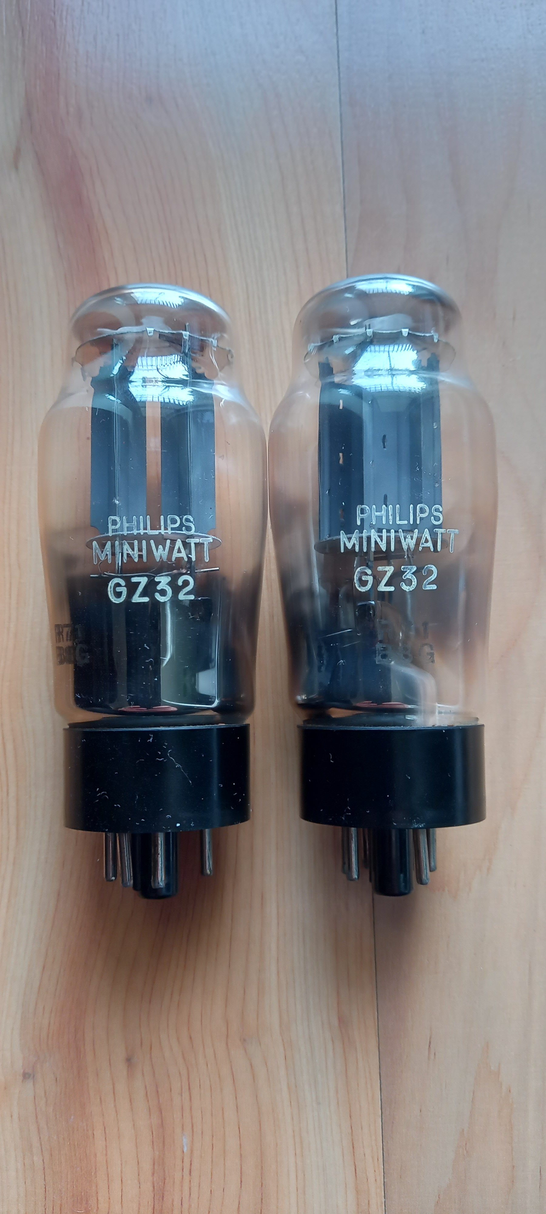

Tctronic írta:
2024.04.01., hétf. 21:31
SoundMania írta:
2024.04.01., hétf. 21:18
A "másikon a középső" nincs használva.
Aki tud forrasztani meg tudja javítani.... Cserélni csak akkor lehet ha lesz másik aljzat.
Persze jó lenne másmilyen, nem ilyen gyenge. Próbáltál már más típusú csövet is? Nem vagyok benne biztos, hogy ezek olyan nagyon jó hangúak. Gz34 az tuti nem jó cucc.. És a Philips Minivatt sem szokott bejönni....
Van GZ34 is , (Haltron) nem rossz, de más. A Philips GZ34 Miniwatt pár ára (a fém foglalatos) a csillagos eget súrolja.
Van Bendix 6106 is, de egy viszonylag olcsó cső a nyerő nálam: Philco 5U4GB. Ennek a karaktere tetszik a legjobban. Csal, de szerintem nagyon jól csinálja.
Ami most nekem sérült GZ32, nem GZ34. Teljesen más karaktere van a kettőnek.
Ami neked van Haltron GZ34, az ribbed plate és a philips kód szerint Blackburni gyártású, azaz valójában Mullard gyárban készült.
Tehát az egy ribbed plate Mullard GZ34. Szóval a csillagászati ára annak van - még mielőtt eladnád ropiért.
Amúgy valószínüleg meg lehet simán forrasztani, aztán jó lesz.

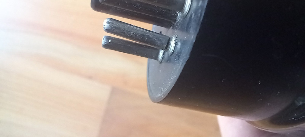

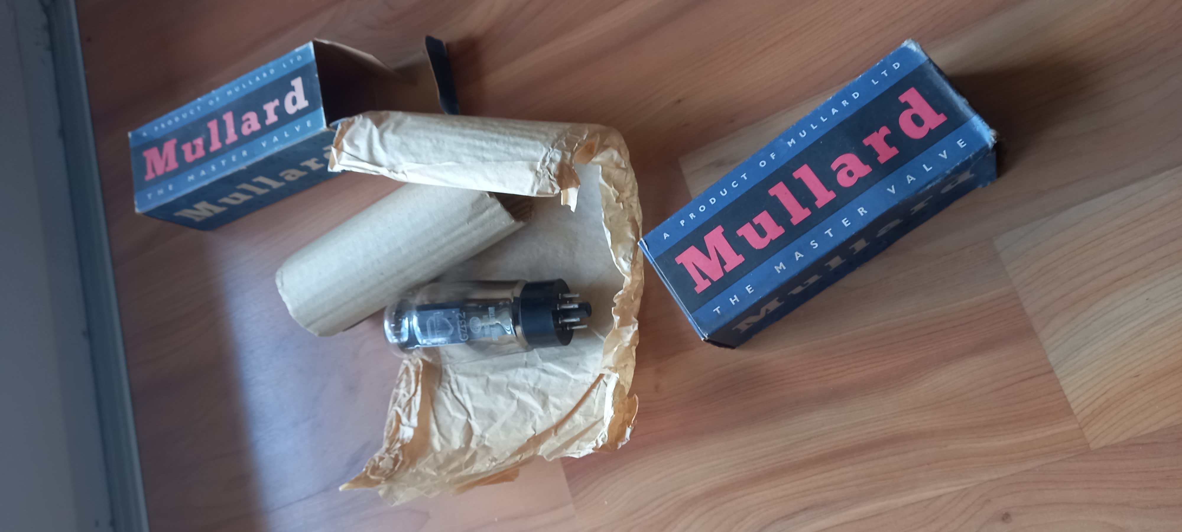

Tctronic írta:
2024.04.01., hétf. 20:56
SoundMania írta:
2024.04.01., hétf. 20:26
Javítható és talán cserélhető is. De ha megírtad/megnézted volna hányas lába, lehet nem is használja, akkor meg nincs rá szükség sem.
Az egyiken a két különálló lóg, a másikon a 3-masból a középső. Ki tudja javítani vagy cserélni?
A hozzászólást 1 alkalommal szerkesztették, utoljára Tctronic 2024.04.01., hétf. 21:05-kor.

Re: Elektroncső topik {___]=
Tctronic írta:
2024.04.01., hétf. 18:13
Van pár E. csövem és nemrég újra megversenyeztettem őket és az egyik egyenirányító csőpárnak (Philips GZ 32 Miniwatt) pár tüskéje megrepedt. Még nem tört le, de sajnos a napjai meg vannak számlálva, könnyen mozognak, lógnak. Nem ez a kedvencem, de a 2. legjobb azok közül amik vannak, szóval eléggé bosszant a dolog.... E-bay-es vásárlás volt megvan már vagy egy éve de most vettem észre. Az egyik csövön két tüske, a másikon egy. Úgy érzem nem nálam lett ilyen, volt már egy szerencsétlen "balesetem", azóta különösen figyelmesen járok el, egyszerre 3 darab kizárt, hogy most sérüljenek.Vásárlás után nem néztem minden tüskét meg :smile51: .... Ezzel lehet még valamit kezdeni, vagy kuka?

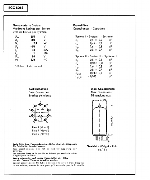

fff írta:
2023.12.13., szer. 09:10
tunerman írta:
2023.12.13., szer. 07:51
fff írta:
2023.12.12., kedd 19:52
Kéne pici szakértelem. Vettem egy pointe sima se erősítőt, ami gyárilag ecc88 csővel megy. Most akartam kicserélni, de ott egy ecc801 s cső van. Létezik, hogy a 88 helyére betett 801 nem okozott galibát eddig? Vagy valaki a múltban átalakította 81 es csőre?
Válaszotok előre is köszönöm,
Mivel az ECC88 és a berakott ECC801S elektroncső fűtés kialakìtása/kivezetései között nagy különbség van, ellenőriztetni kell az erősítő csőfoglalat bekötéseit.
TJ.
Nagyon köszönöm!
Az ügy megoldódott. Jó helyről kell vásárolni. Puha fórumtársunk annyira korrekt eladó, hogy utána járt a készítőnél és gyárilag 81 es csővel szerelték, a korabeli sajtó írta rosszul.
Innen is köszönöm Puha fórumtarsnak a maximálisan korrekt hozzáállását. leborulok.gif leborulok.gif leborulok.gif leborulok.gif leborulok.gif
A zene maga az üzenet .
fff

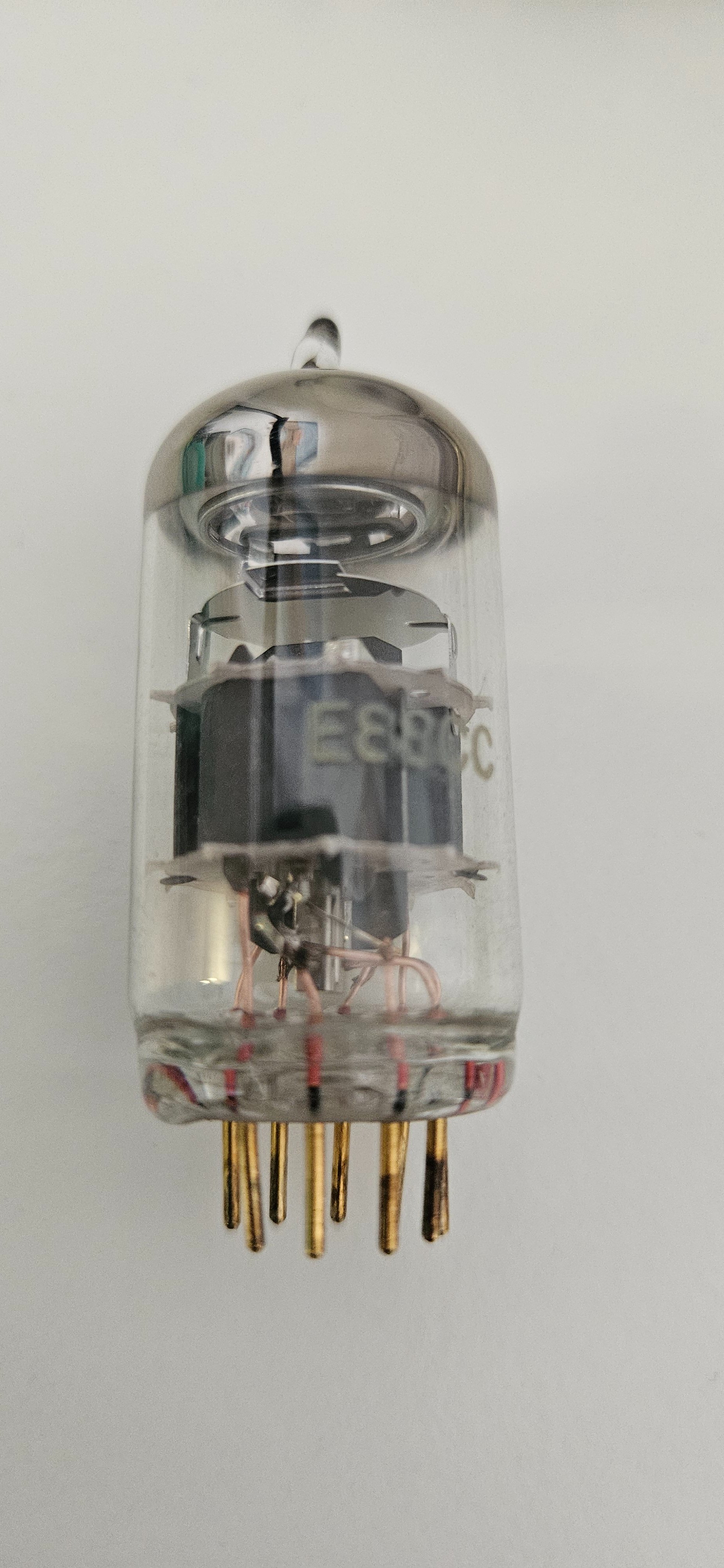

Az előerősítőmben 2db Siemens E188CC, és 2db Amperex ECC88 teljesít szolgálatot.

Egy szakmai kérdés :
A Telefunkennek is van és - a szortimentedben is látom - a Teslának is a 802 - es típusai. ECC802S
A 802 - es típusszám az valami közös jellemzőt/technikai megoldást takar a 82 - esekhez képest ?
És konkrétan : Mi a különbség a Telefunkennél az enyém és a ECC802S között ?
Vagy például a Siemens nevében / E82CC/ jelent valamit, hogy a két C elöl, vagy hátul van ?
Vagy, csak egyszerűen így találták ki a nevét és nem utal semmire a konstrukció szempontjából.
