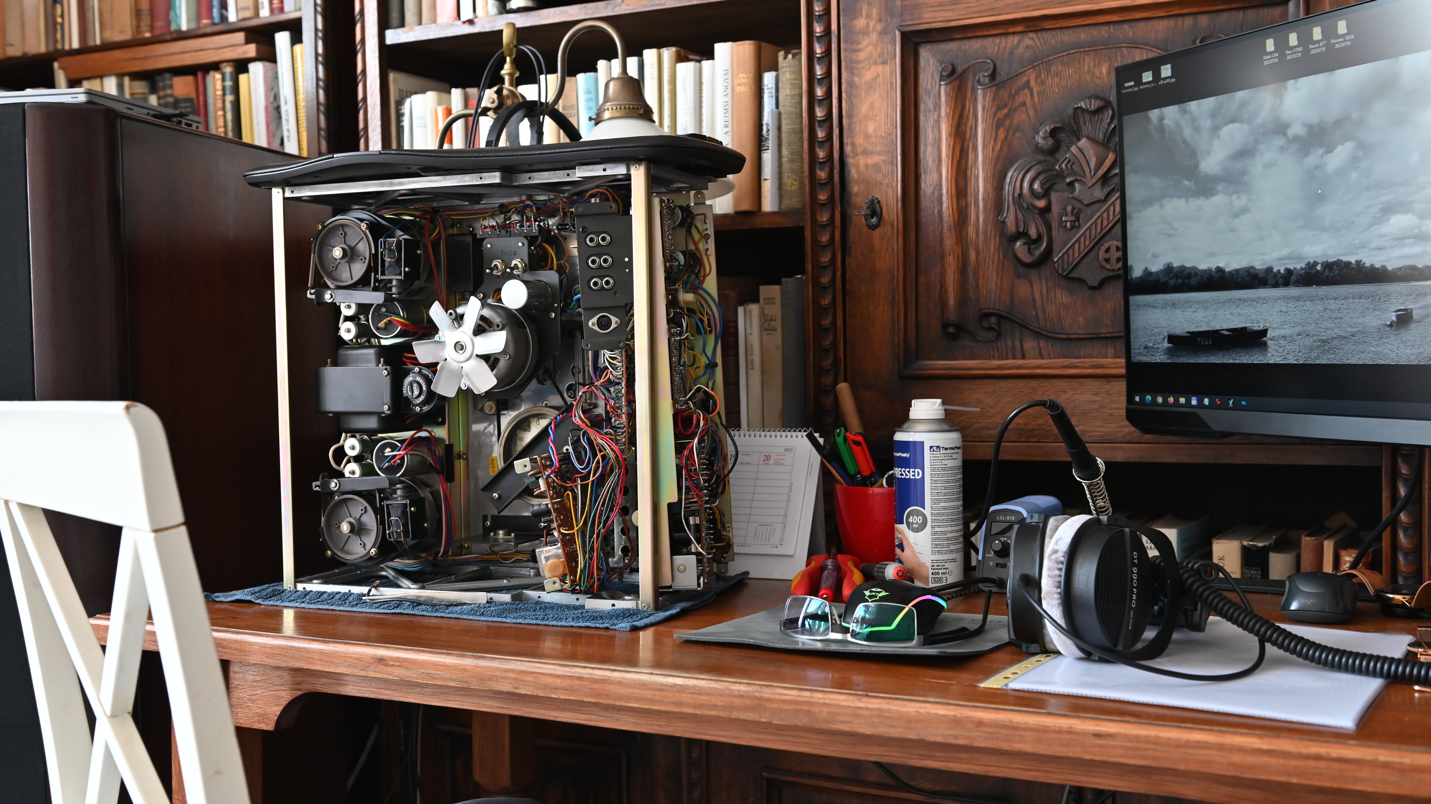

Itt tartok most. Kicsit szét kaptam, de már látom, hogy nem kell ajtóstul a szobába rontanom.
Vettem fel vele és maradt rajta az eredeti felvétel - az volt a jelenség. A relék jónak néznek ki, mindenhol újak a kondik. Máshol lesz a baj. Célirányosan kell megközelítenem :rolleyes:

Ha vintage audióval foglalkozok, jobb ha megszokom ezt a pcb forraszoldali látványt
Egyébként foglalkoztak vele, több helyen át van kondizva és a relék is mintha újszerü Omron-ok lennének.
A mehanikához nem nyúlok (avval nincs is baj), az elektronikát meggondolom 2x mit-hogy bontok és mi lesz a terv.

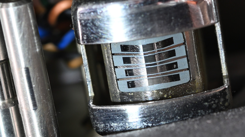

tamagaba írta:
2023.08.15., kedd 11:58

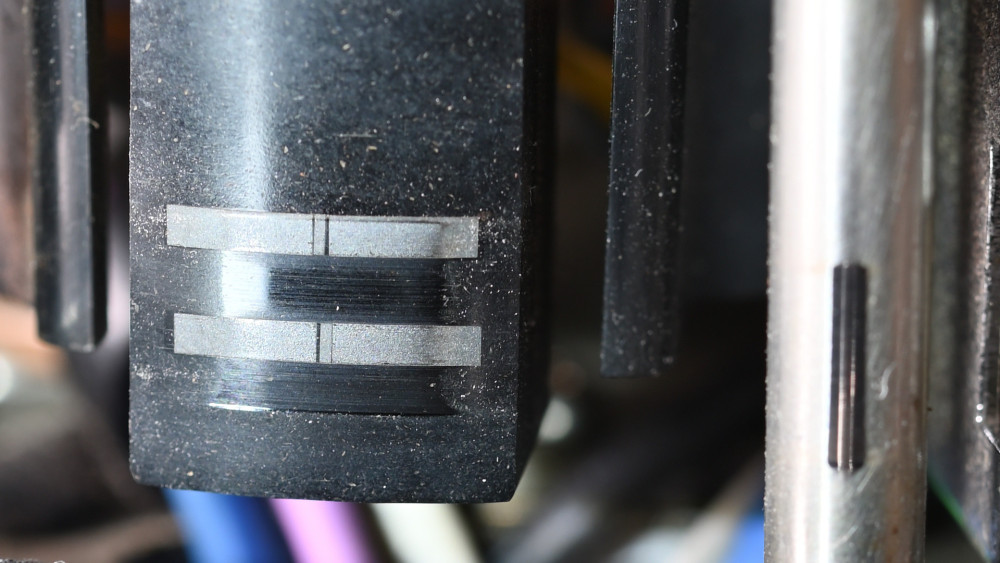

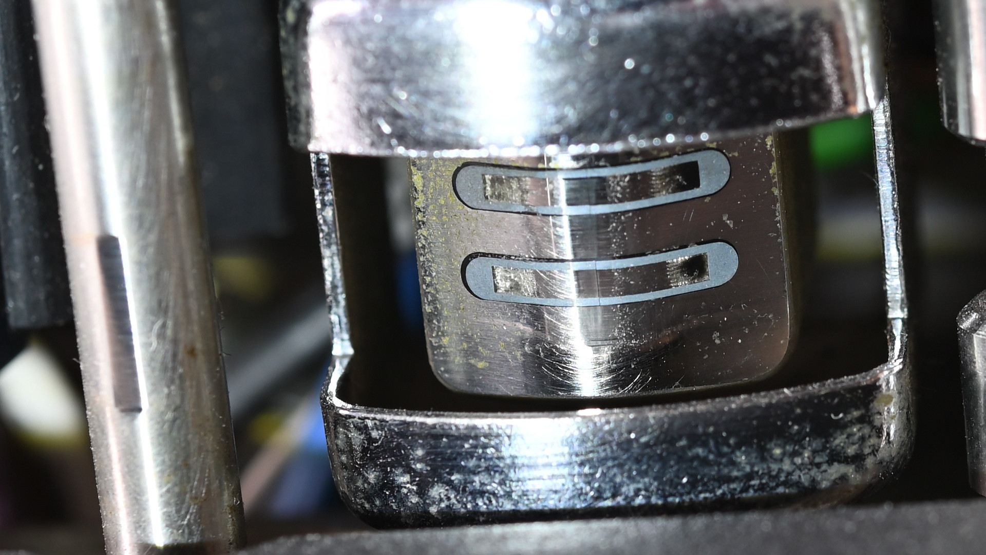

Na lássuk
milyen hibás fejbeállítások láthatóak? :rolleyes:
Mekkmesteri munka volt itt kérem, de a fejek felületén látható polírpapír nyomok sokkal aggályosabbak :smile51:
TJ.
tamagaba
Hozzászólások: 1394
Értékelés: 631
Tartózkodási hely: Göd
Re: Orsós magnók
Az óriási érdeklődésre való tekintettel már írom is azonnal:
- a felvevőn egy kis azimuth és zenith
- a lejátszón elfordulás
- a törlőben is van egy kis azimuth
de szerintem nem vészes egyik sem, ettől még lehet magnózni
Viszont már elromlott az állásban. Nem kapcsol felvételre.
Legutóbb, amikor számláló szíjat cseréltem benne (ami megint valszeg elszakadt, mert már az sem megy)
észrevettem, hogy elég gatya állapotban van az elektronikája
Felújítottan vettem, ki mit ért felújítás alatt ... megvan a téli melóm :rolleyes:
SM-ben van stüklista, tranyók kivételével cserélni kéne mindent. Ellenállások talán maradhatnak.
Relék, elkók, régi potik Heli trimekre mindenképp. Több panelközti átvezetés forraszmentes huzalcsavarással van megoldva. Az sem egy életbiztosítás.

Na lássuk
