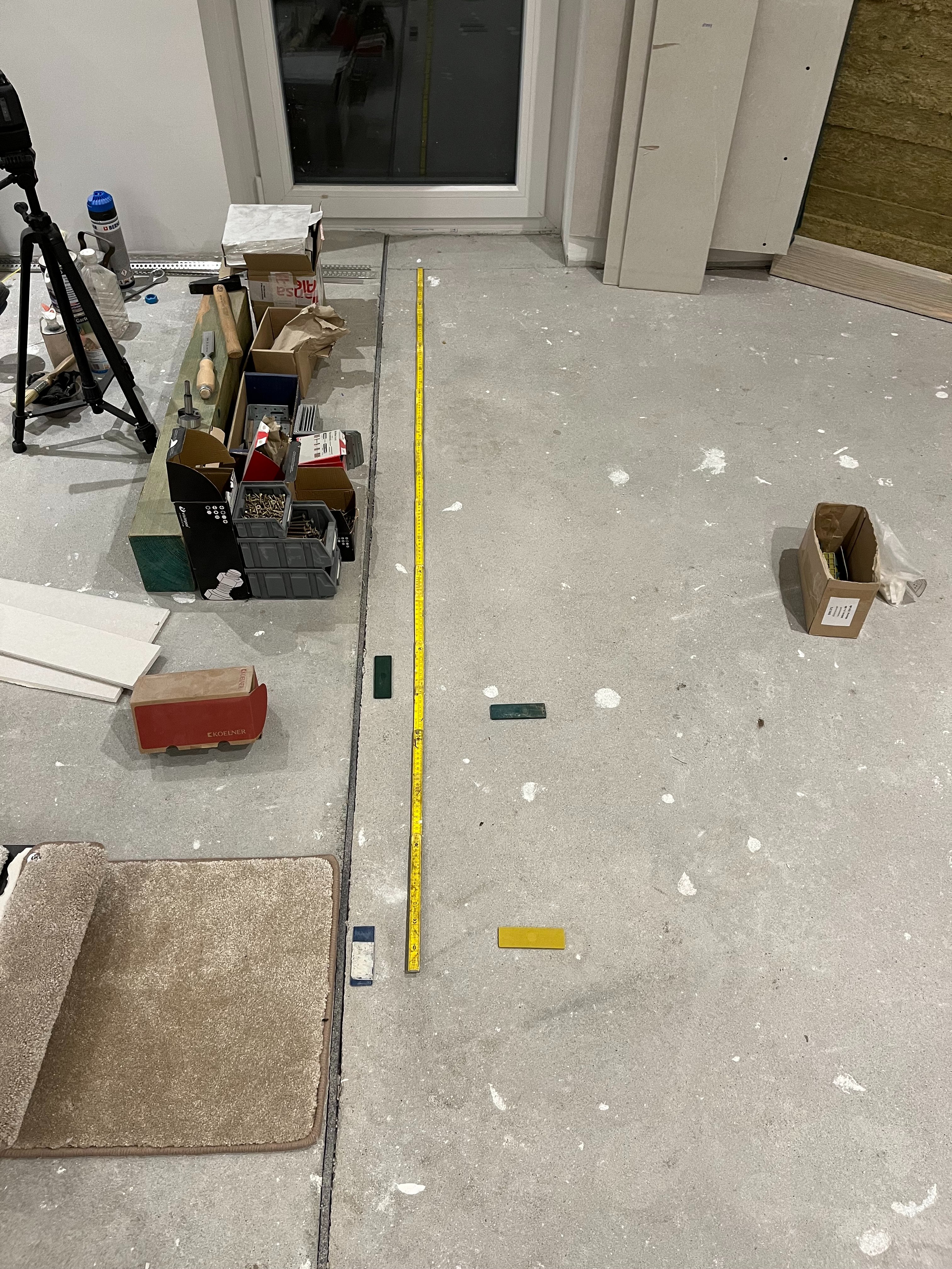

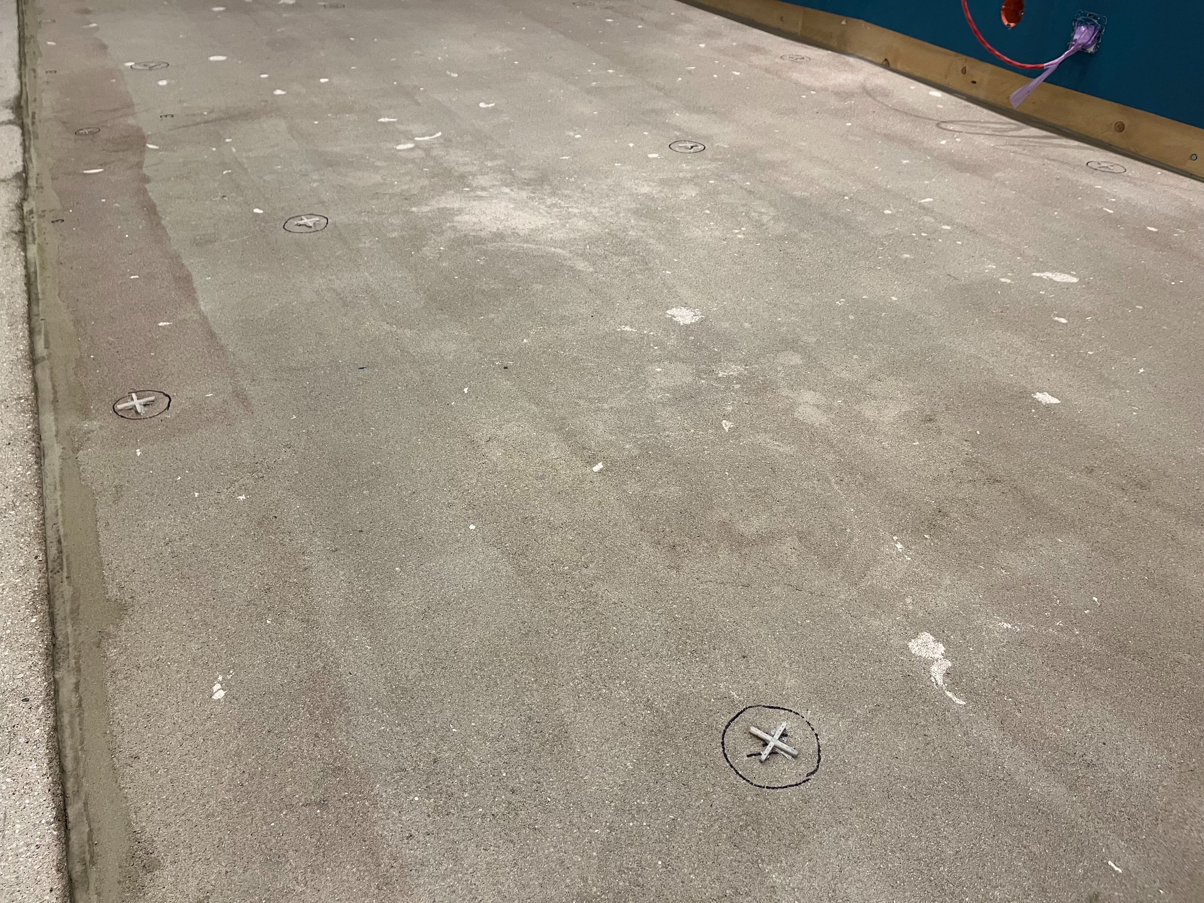

Mikor a fal elkészült, nekiláttam a diffuzornak és az elnyelők eltakarásának. Közben és utána jött a melegburkolás, a fa padló teljes felületen ragasztva, és a szőnyegpadló. Mivel nem akartam elválasztót, takarót a két burkolat közé, ezért nagyon pontosan, előre lemodellezve kellett kialakítanom a szinteket. Elvárásom volt (magammal szemben 😊 ) hogy mezítláb rálépve se legyen zavaró a burkolat váltás, vagyis, ha összenyomódik a láb alatt a szőnyeg (19 mm vastag!) akkor se „vágjon” a fa padló.

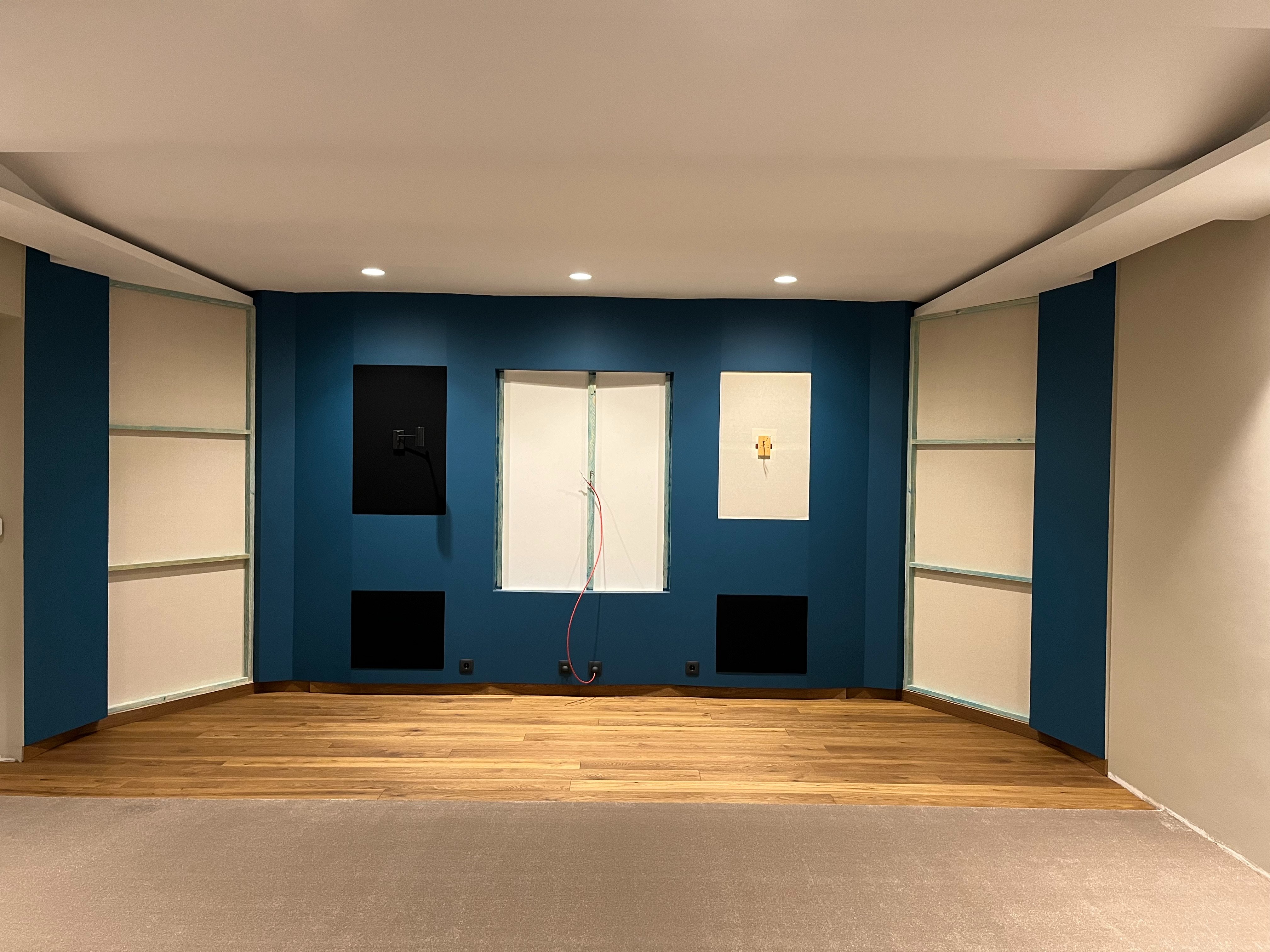

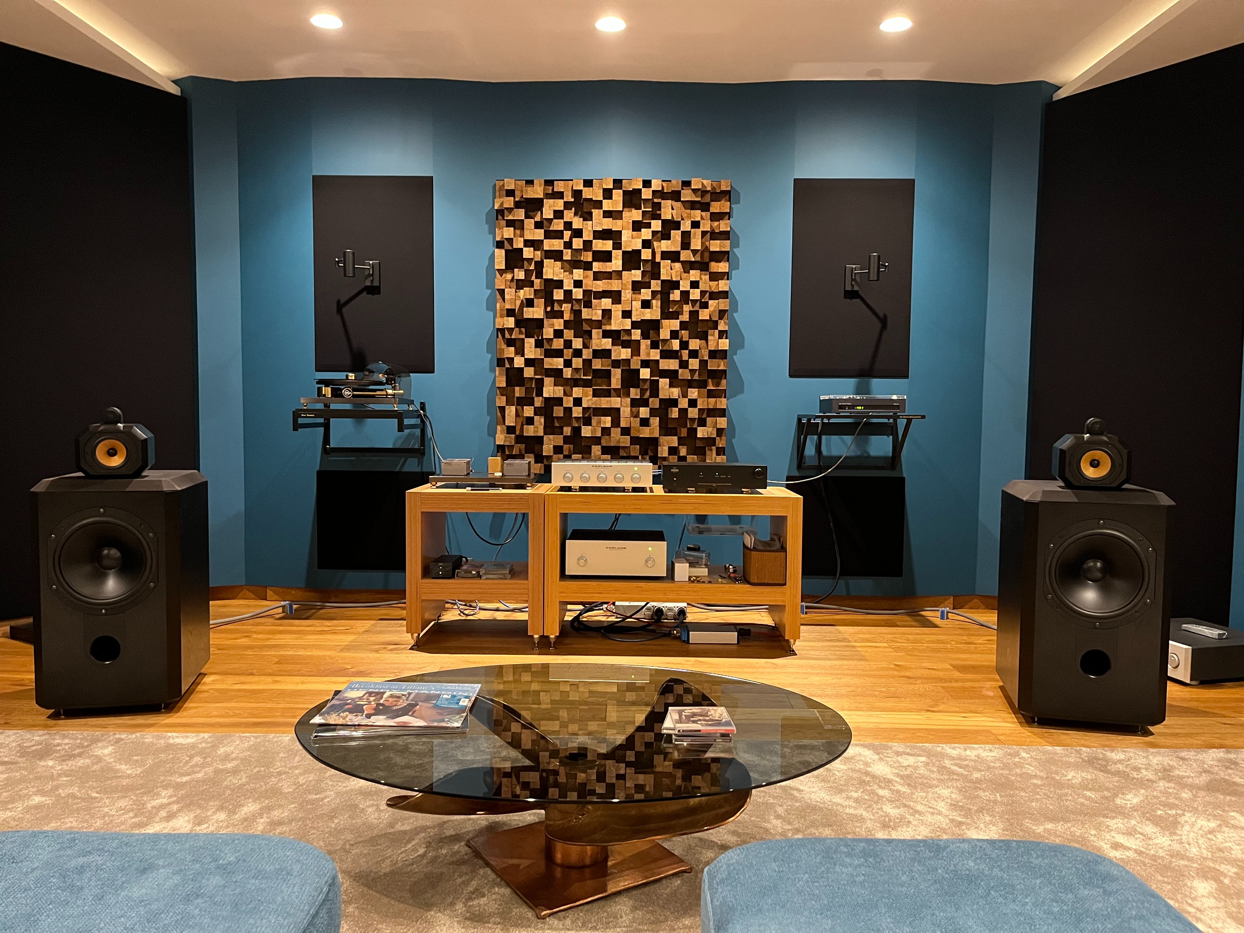

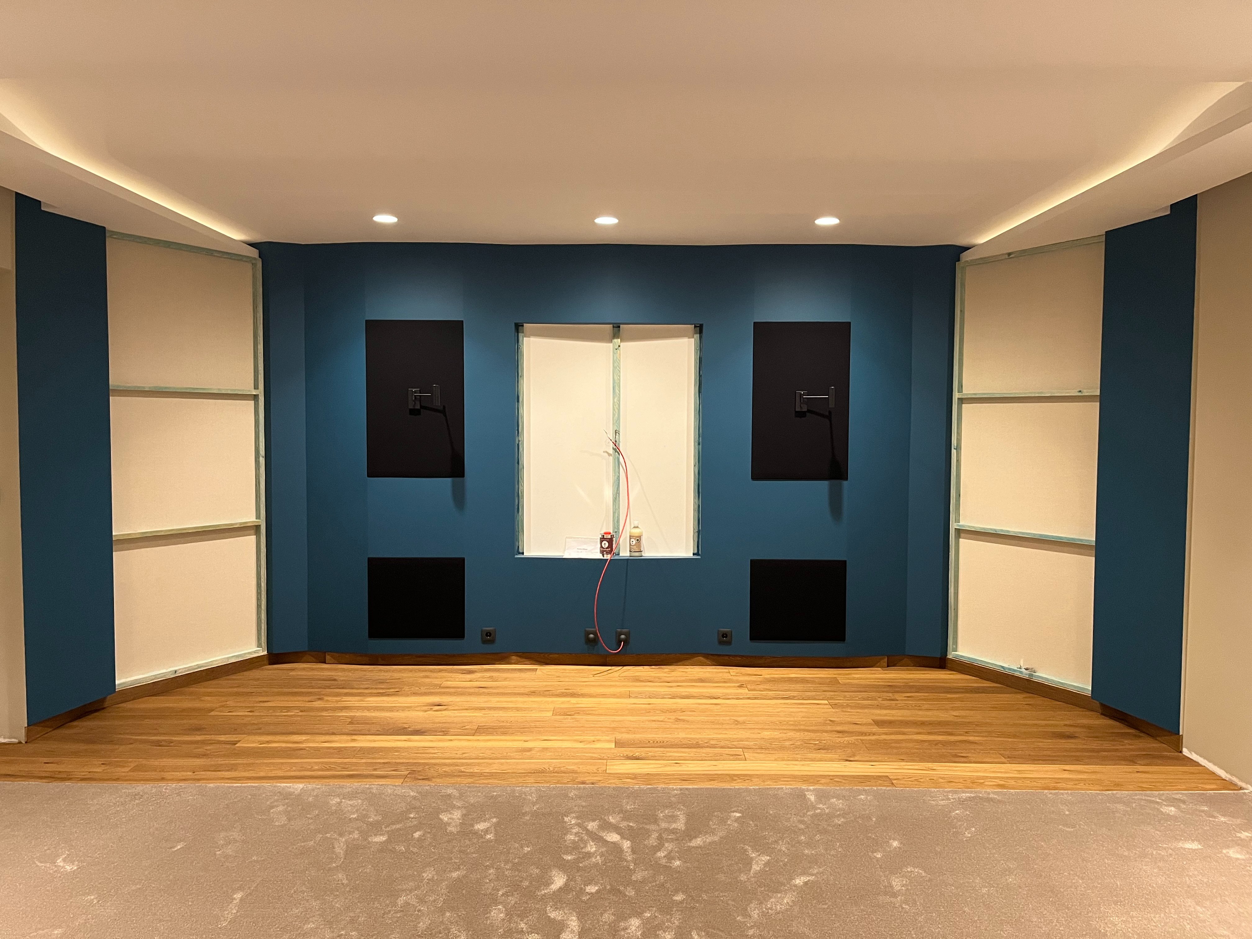

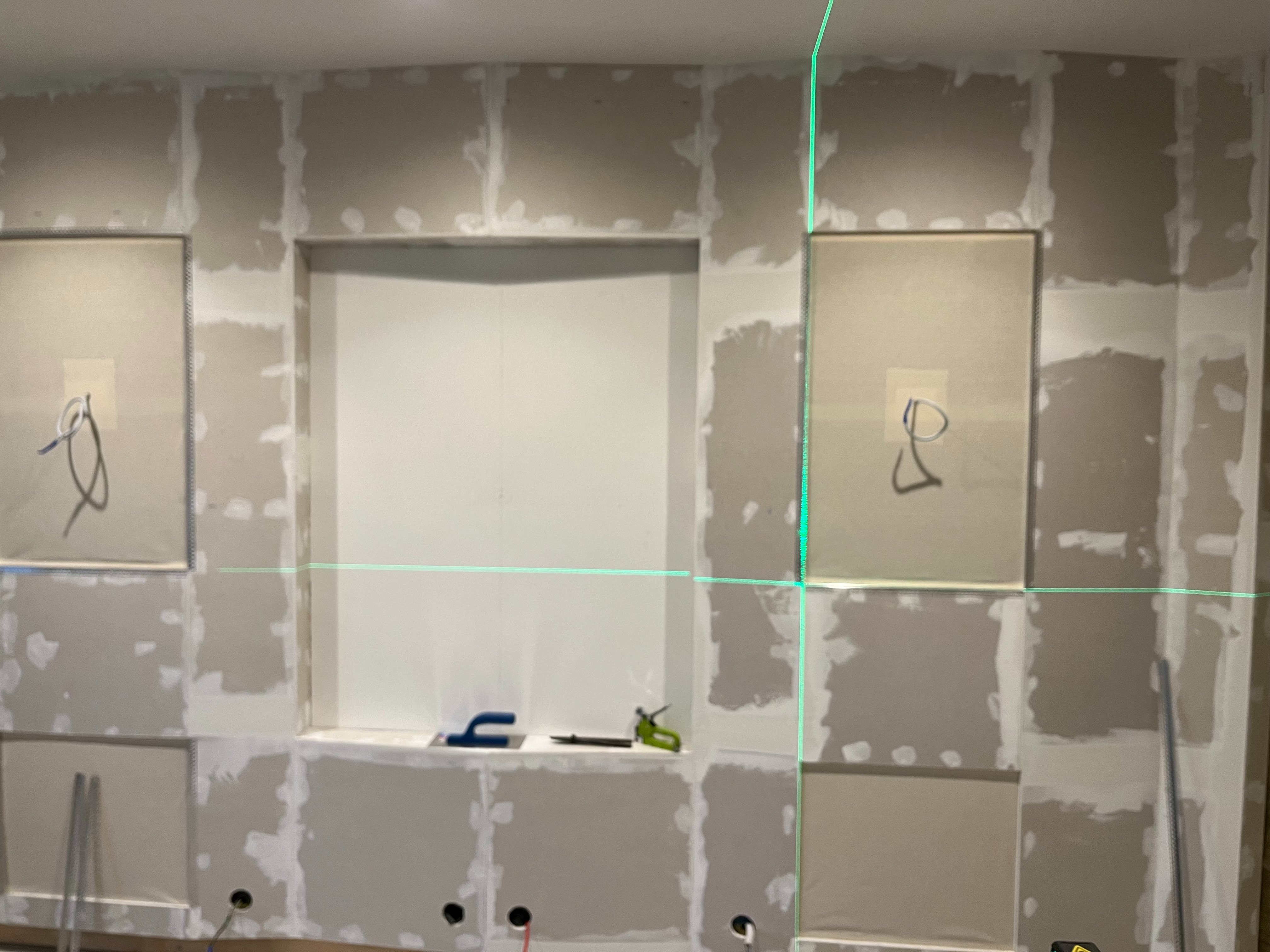

Közben utolsó nagyobb nekirugaszkodásként megterveztem a hátsó „akusztikus” falat. Az elképzelésem az volt, hogy a sarkokba teljes magasságban elnyelőket építek. Ezekre több terv is született (domború, homorú, egyenlő szárú háromszög) végül az egyszerűséget is szem előtt tartva 60x100 cm befogó hosszúságú, derékszögű háromszög alaprajzú lett. A köztes részen különböző szögben megtört felületeket gondoltam, középen egy nagyobb diffuzornak kialakított hellyel, két felülettel a lejátszók falikonzolainak. Ez is fa vázra gipszkarton, különböző testsűrűségű gyapottal kitöltve. Ja, a sarok elnyelők is úgy készültek, hogy három fajta gyapotot használtam, alsó részen a leg tömörebbet, nehezebbet, a középső részen kicsit kisebb sűrűségűt, legfelül pedig még lazábbat. Az egész természetesen szimmetrikus. Mivel a falikonzolok helye párhuzamos a fallal, ezért a nem „felhasznált” felületen itt is elnyelőket alakítottam ki, a felsők közepén a lámpa hellyel.

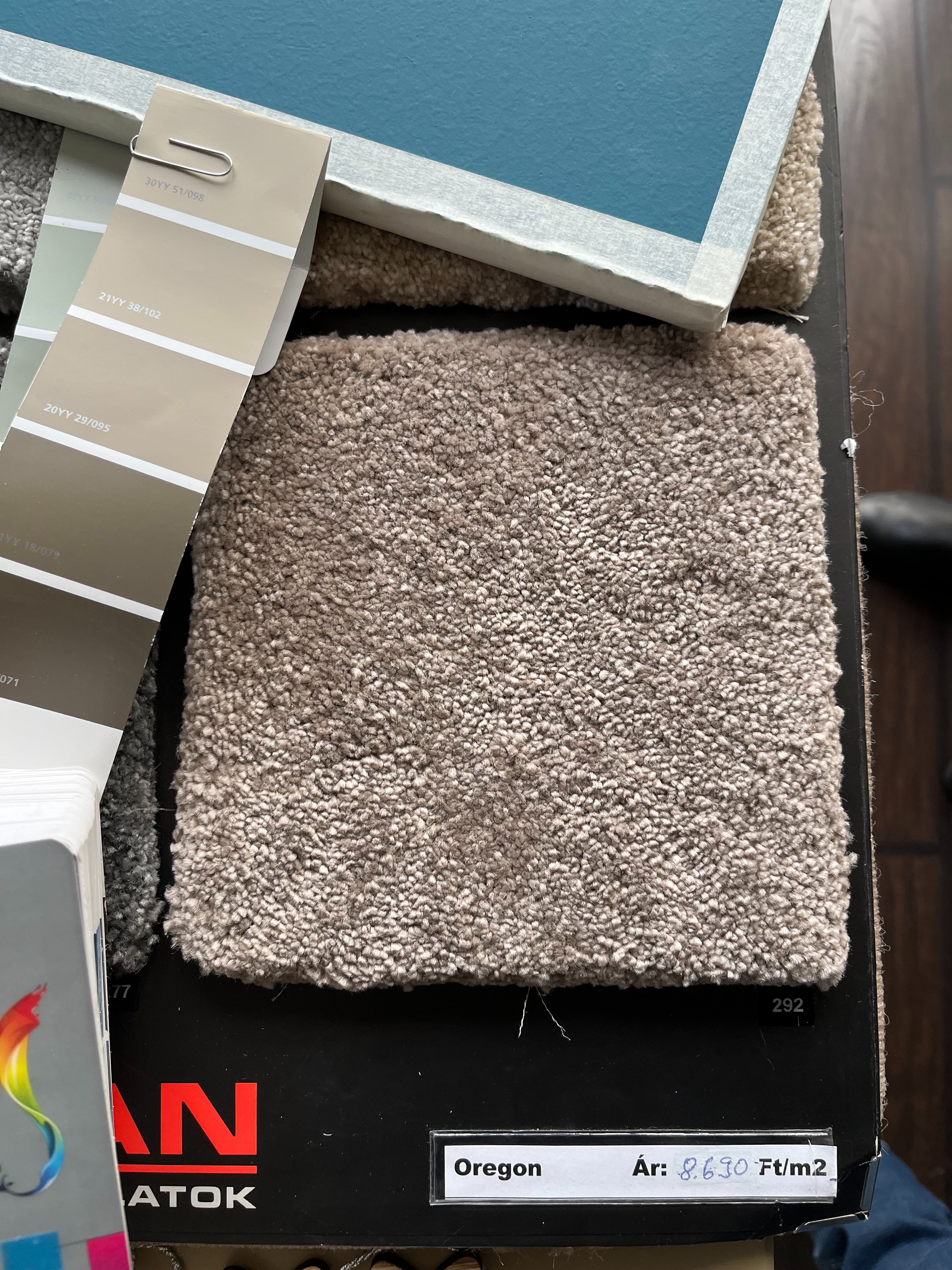

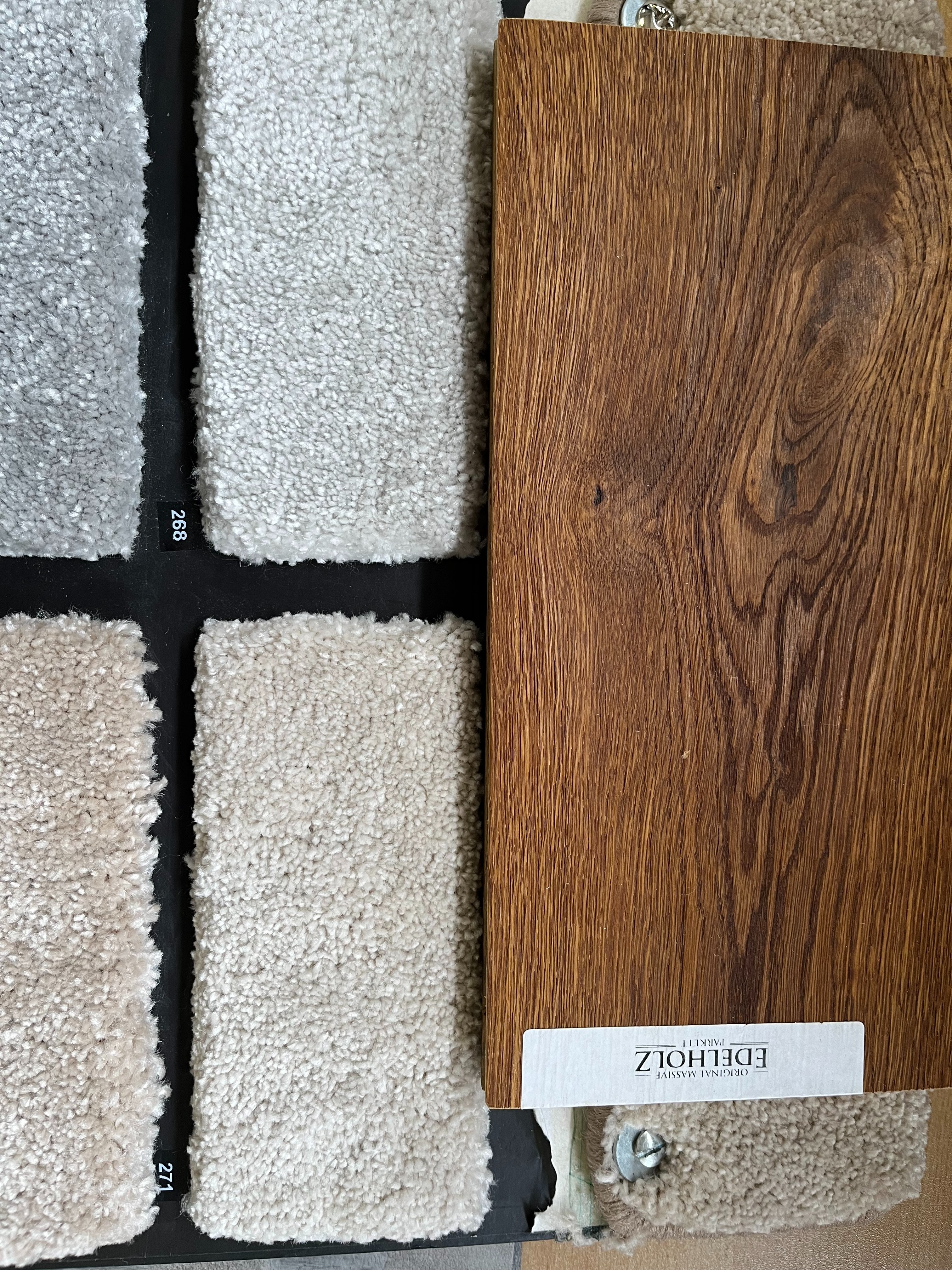

A belsőépítésszel egyeztetve hosszas keresgélés után, kiválasztásra kerültek a burkolatok, festés színek, bútorok. Először a fa padló színe lett meg, azután a falak színei, később a szőnyeg, a lemeztároló polcok, a kanapé és végül a függönyök. Az szintén alapvető elképzelésem volt, hogy a készülékek alatt tömör keményfa padlót szeretnék, a többi részen szőnyegpadlót. Mindezt úgy megvalósítva, hogy a fa padló alatt különlegesebb hőszigetelést alkalmazva - ezáltal vastagságot csökkentve – vastagabb, nagyobb tömegű estrichet készítettünk fűtés nélkül, a szőnyeg alatt hagyományos rétegrenddel padlófűtést.
Ezek végül el lettek vetve, sok a hasonló szín a "nagy"házban:

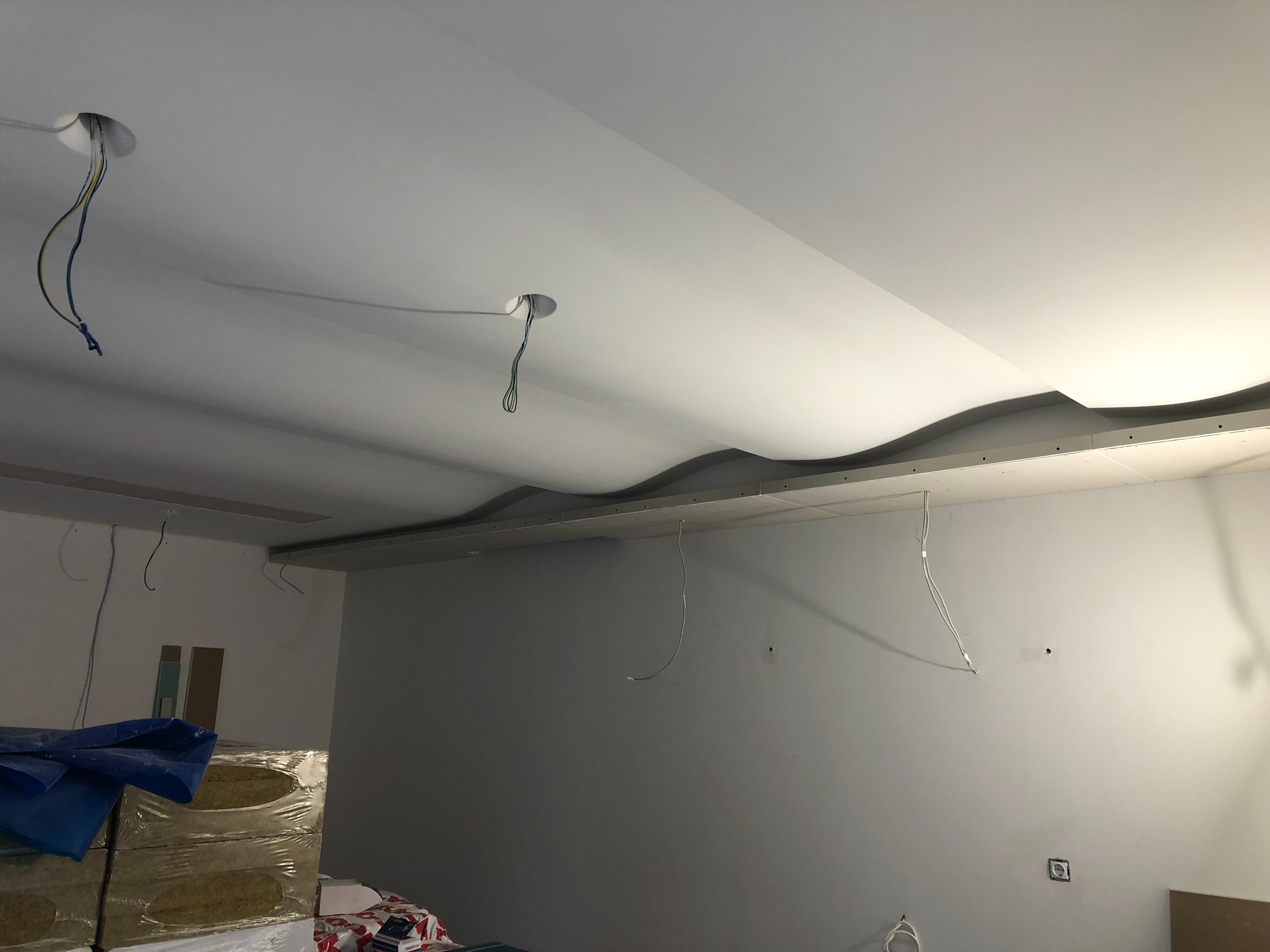

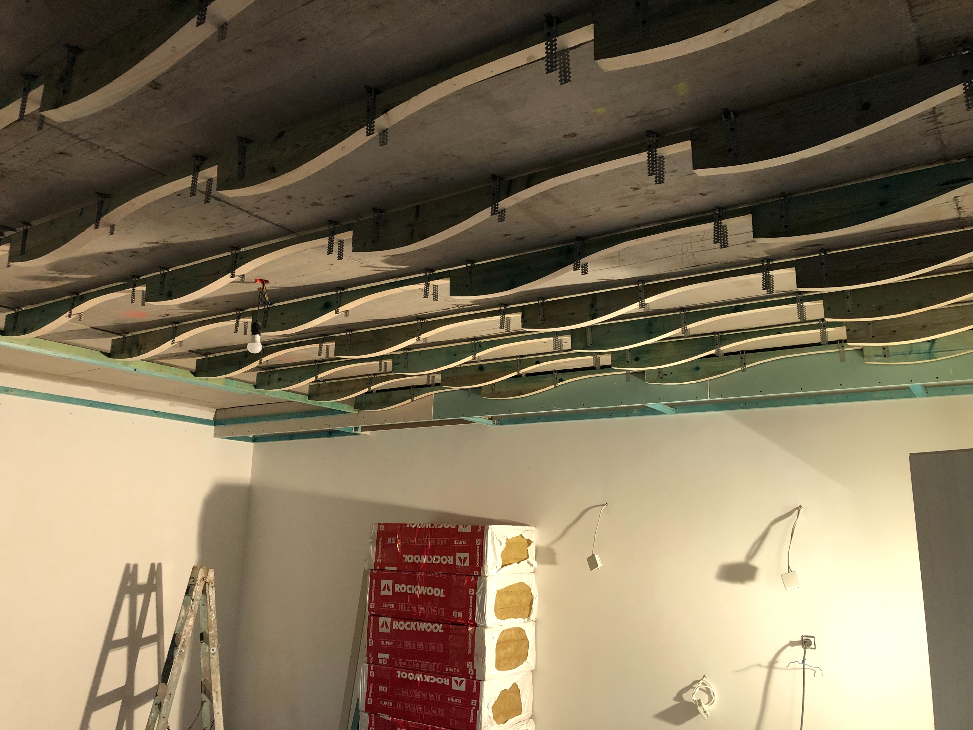

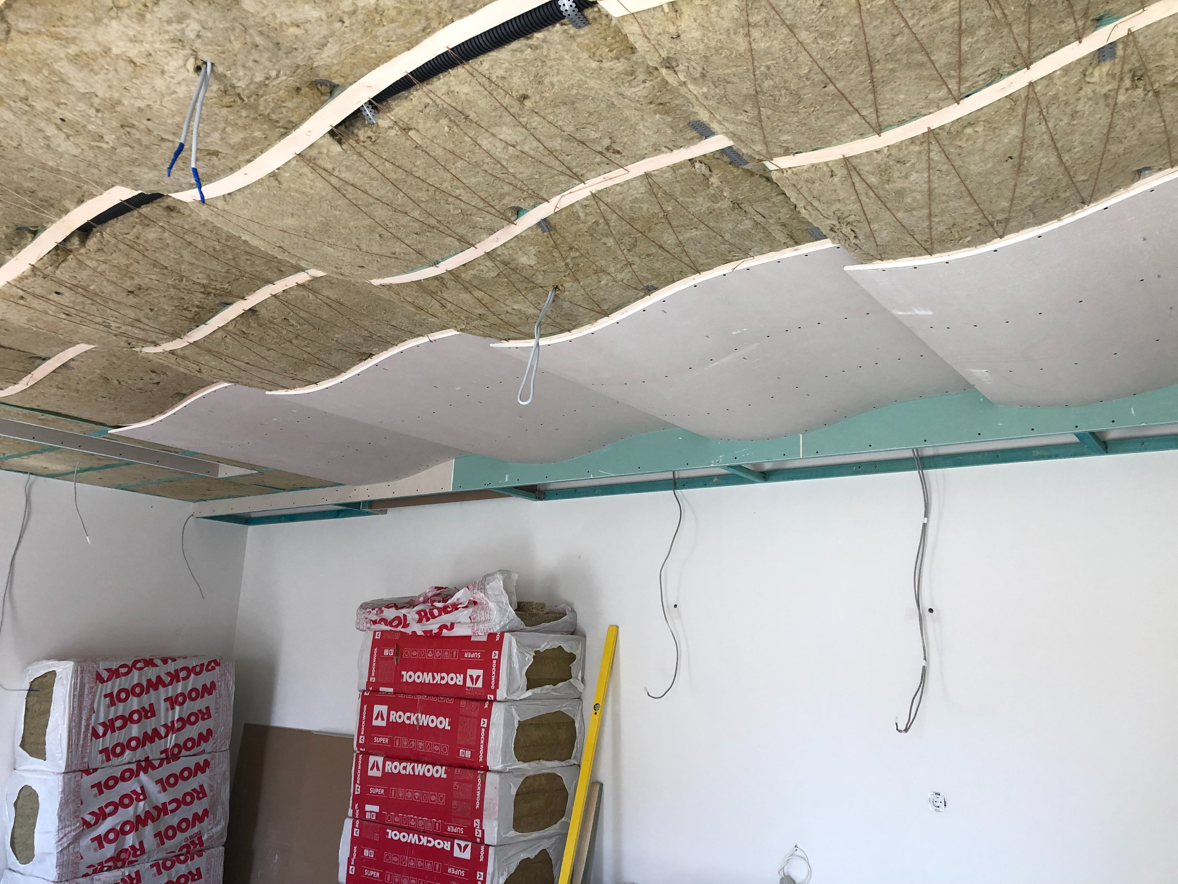

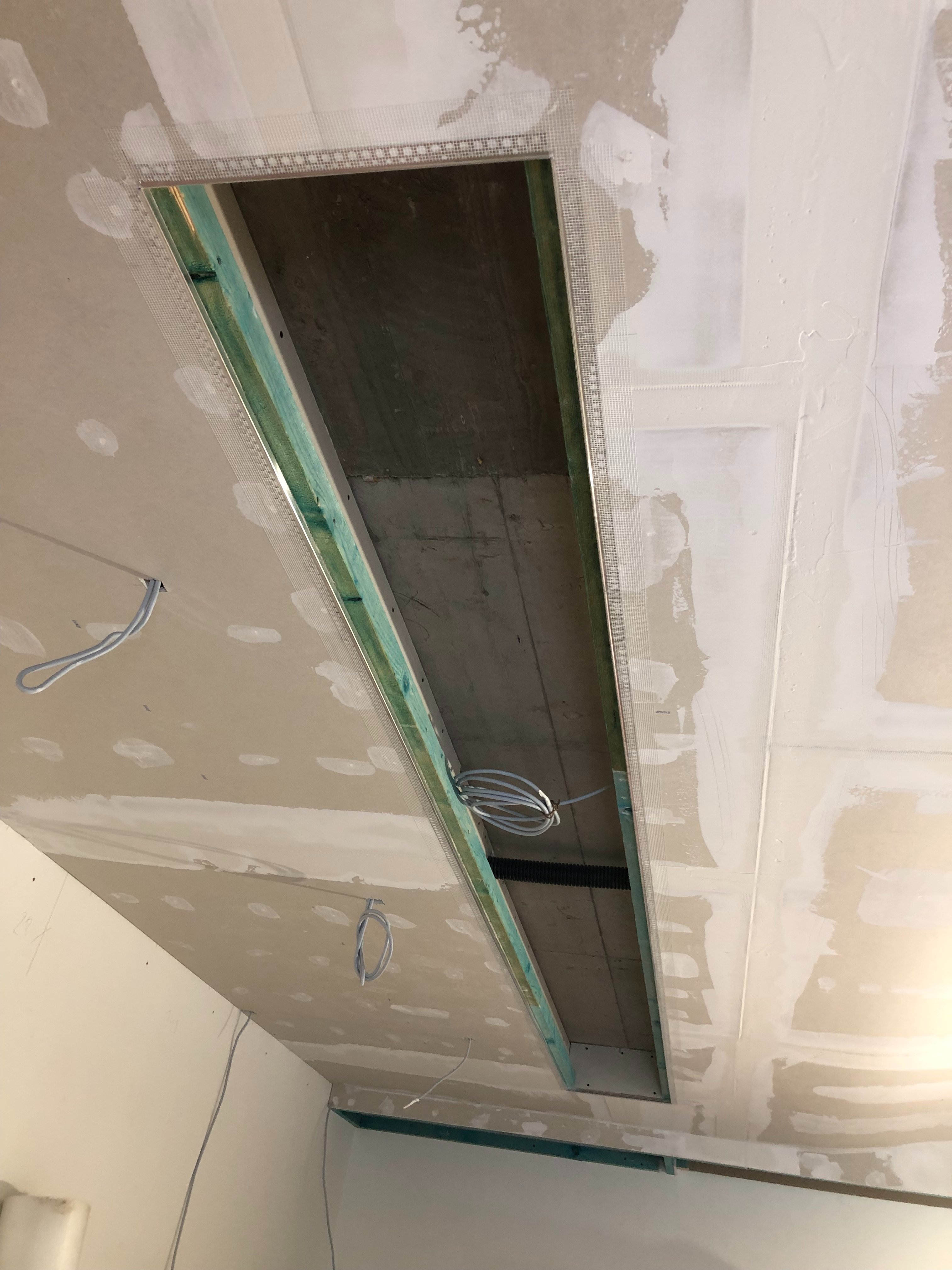

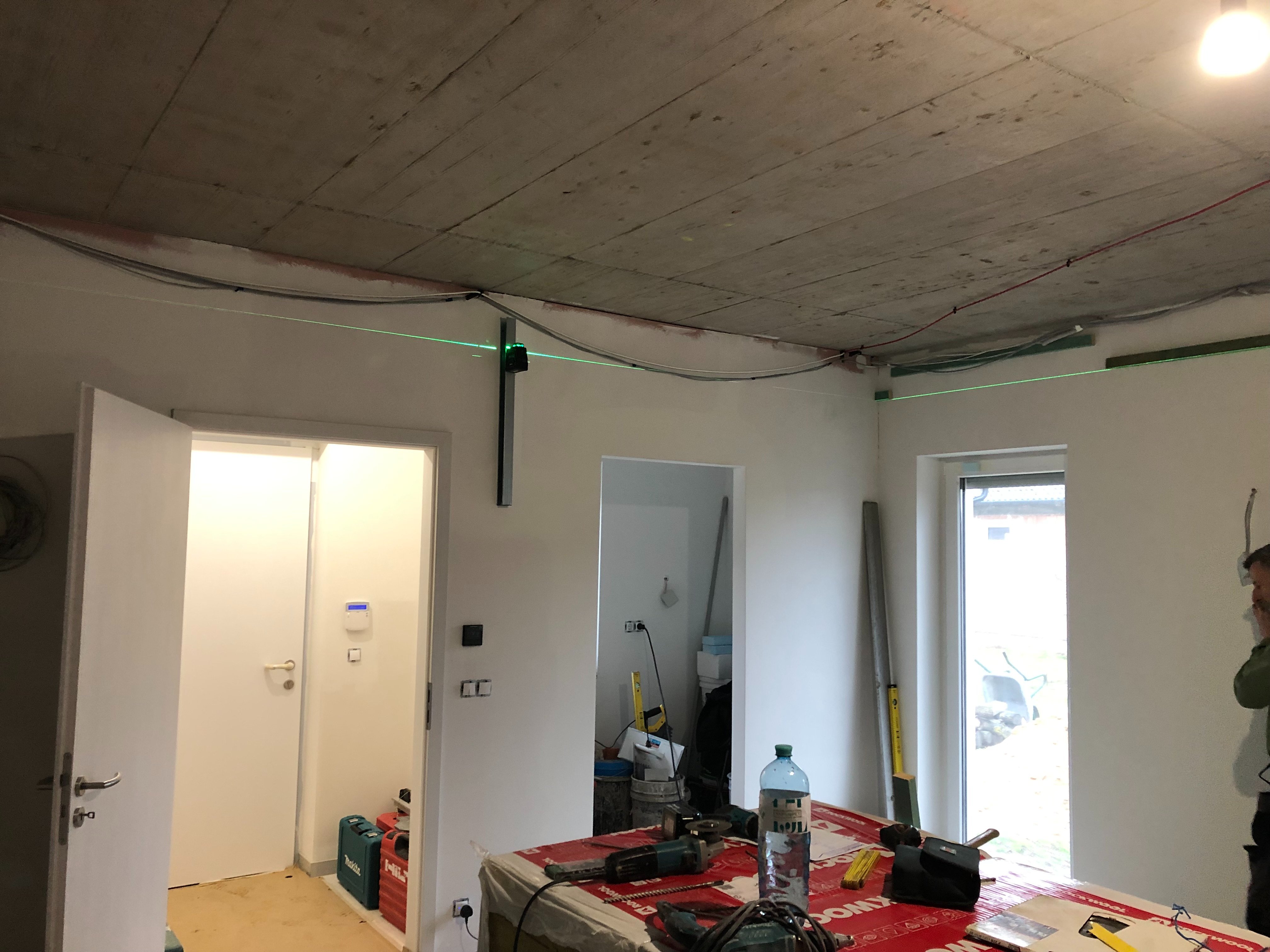

Mikor lehetőség nyílott a zenehallgató szoba (különálló épület) megvalósítására, egy dolgot azonnal tudtam, hogy milyen mennyezetet akarok. Gyerek koromban volt Győrben egy mozi, aminek íves mennyezete volt (van most is, csak közben koncertterem lett belőle) részben a két szintes építése miatt, de gondolom akusztikai szerepe is volt, mert lehetett volna egyszerűbb megoldást is találni különben. Valamint a koncertteremmé alakítása folytán ez változatlanul maradt. Ez nagyon beleivódott az emlékezetembe, tetszett, és ezt akartam átültetni a szobámba.
A mennyezet megtervezésével, építésével indult a projekt. Fa pallókból vágtuk ki a vázat, majd felszerelés után villamos alapszerelés, kőzetgyapottal teljes mértékben kitöltés után gipszkarton borítást kapott. A mozi építők tapasztalatait felhasználva minden vázszerkezet fából készült mind a mennyezethez, és később az „akusztikai” előtétfalhoz is.

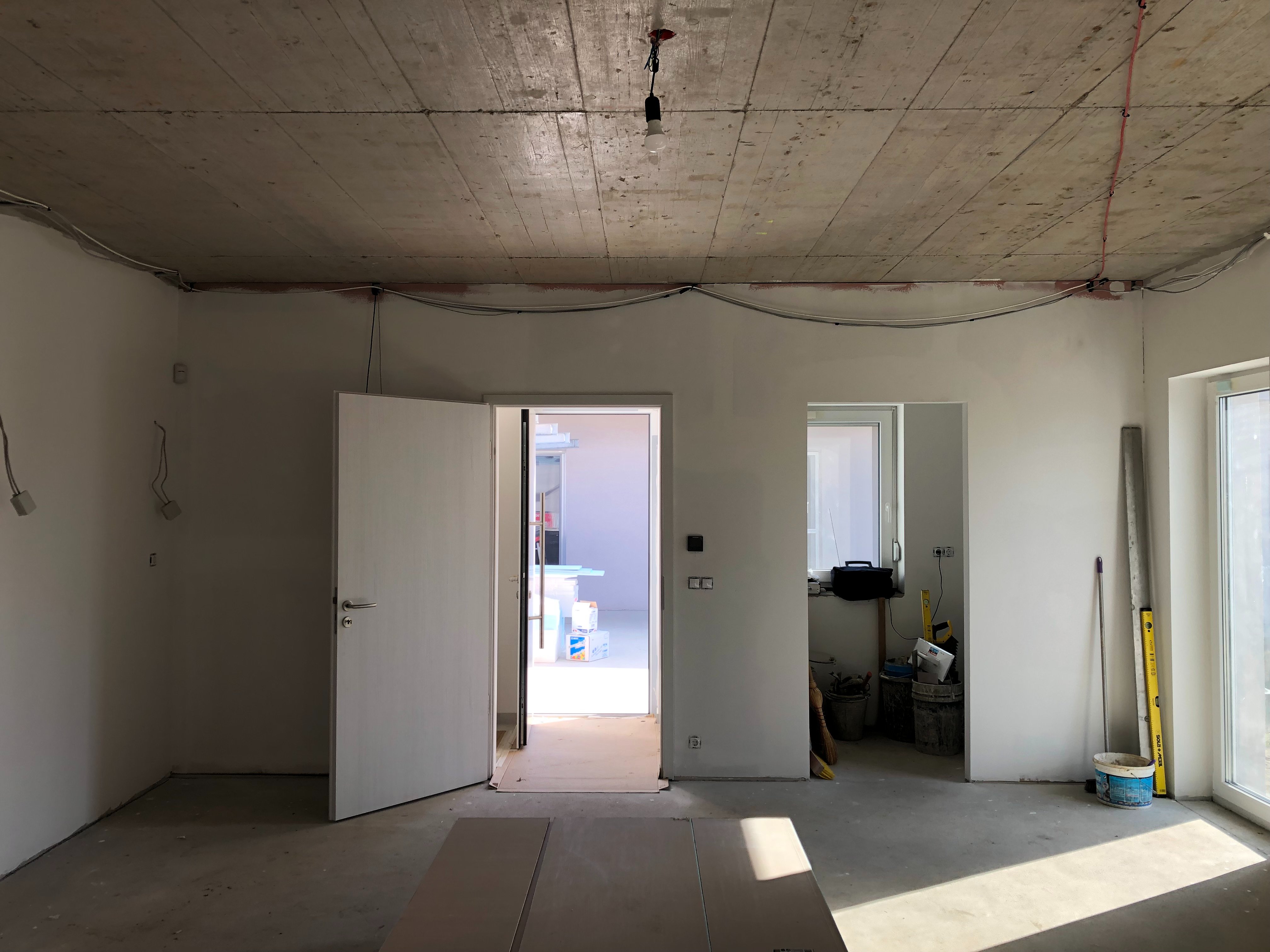

Vannak fotóim az építésről, felteszem majd, csak kell egy kis idő, hogy szöveges magyarázatot is fűzzek hozzá. Rajta vagyok a dolgon, addig is az indulás:
A szoba "nyers" mérete 5,5x6,5x2,8 m
Eleve zenehallgató szobának készült, nagyjából kihasználtam a lehetőségeim a méret tekintetében, bár magasabb épp lehetet volna valamennyivel, de nem érzem hiányát.

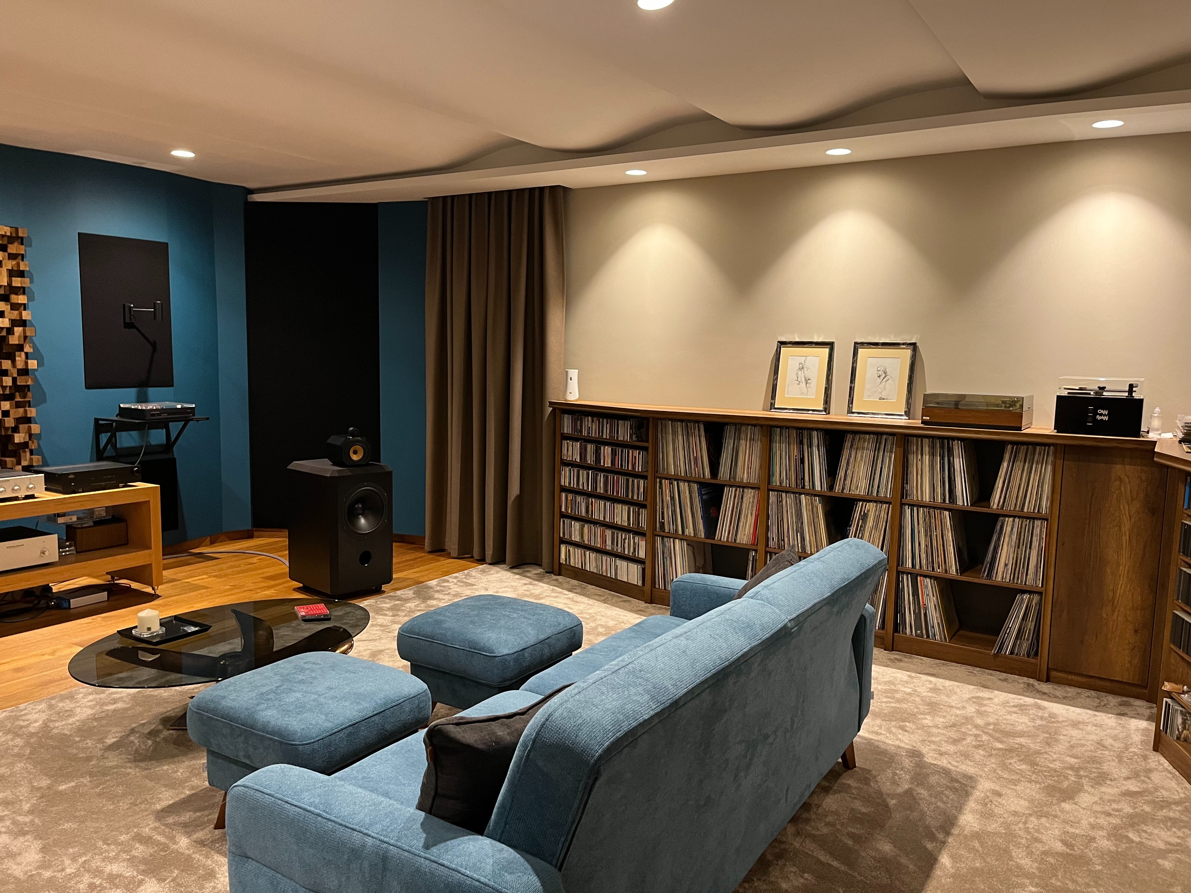

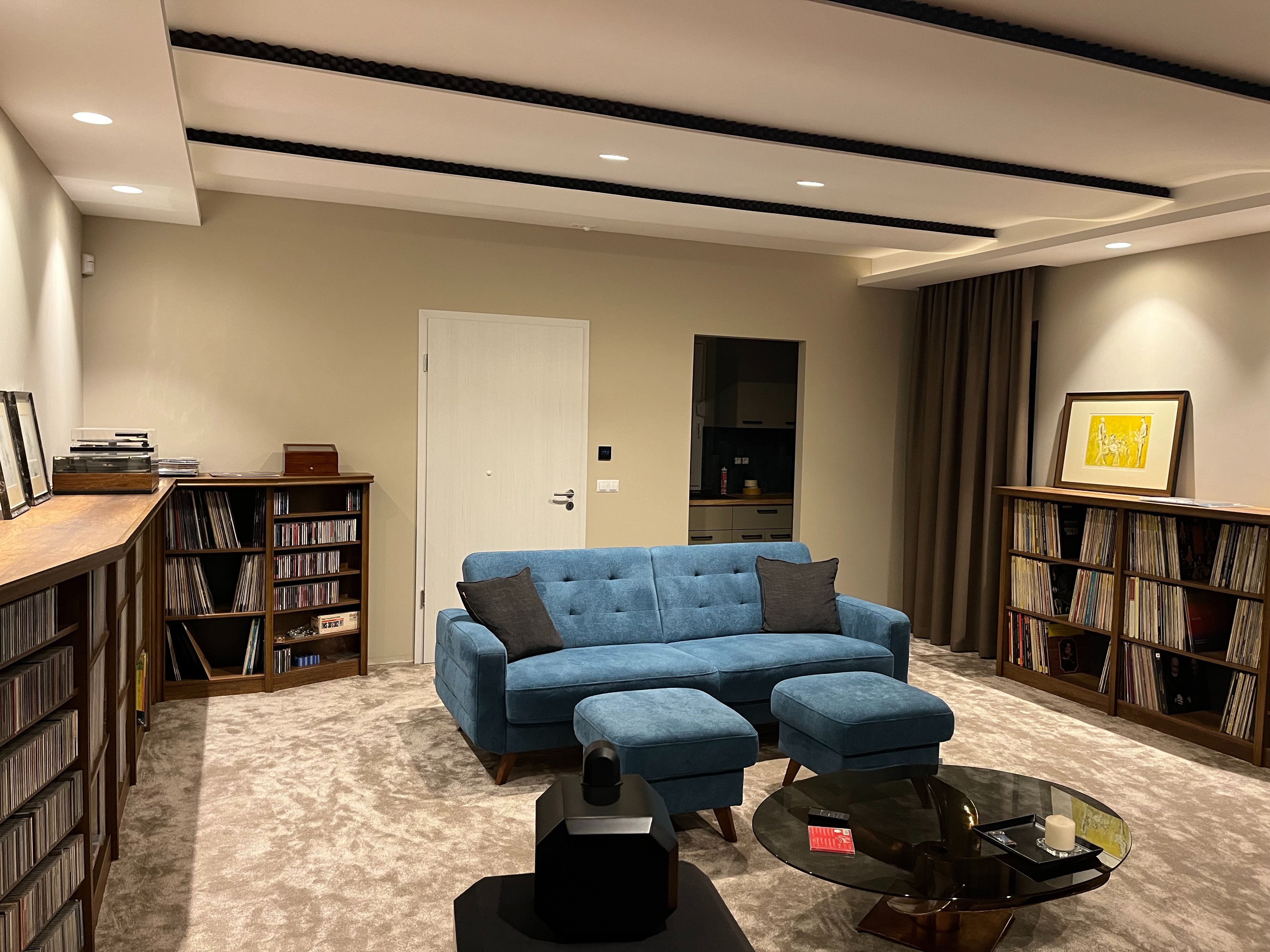

Hosszas vajúdás után idén tavasszal elkészült a zenehallgató szobám annyira, hogy le lehetett ülni zenét hallgatni. Azután jött a nyár, más-más kellemes és kevésbé kellemes elfoglaltsággal, így csak most fejezem be az utolsó simításokat (pl. képek...) Mérés nem történt, a tervező én voltam, illetve a kivitelező is nagyrészt. A kíváncsiság kedvéért később szeretnék méretni, de (nem csak) szerintem jól sikerült akusztikailag is.
Ez a mostani állapot, a "fülelő" hely felől nézve:
