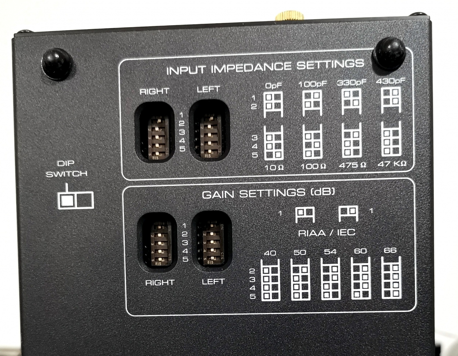

Most AT XP3, de cserélve lesz nemsokára, csak nem tudom mire. gondolkodik.gif
Vegyes felhasználásra kellene valami, klasszikus zenétől a metálig bezárólag, azt hiszem könnyű választás lesz ... sad.gif
az ajánlott pF terhelése az AT XP3-snak:
Recommended Load Capacitance
100 to 200 pF
ha tiszteséges a phono kábel a lemezjátszón,az mondjuk 100pF+100pF a képen látható phono beállitás akár jó is lehet...de ha kiválasztod a phono-n a 0-át,akkor elméletileg a hang egy picit világosabb lehet,a gyári ajánlás alsó opciója,ha megléped a következő opciót,az már +330pf+ kar kb 100 pF,már sok lehet neki (430pF),lekaszálhatja a magastartomány átvitelét

Ja ez netes kép.
Még nincs bekötve.

Ezen alapból/kezdésnek mit és mire érdemes állítani MM hangszedőhöz vagy próba cseresznye?
Köszi
annyira azt azért ne...milyen hengszedőt használsz?...annak a kivánt paraméterei szerint kéne beállitani...alapjáraton ez most MM,100pF,47KOhm,RIAA szabvány,és 40db erősitésen van
kargidje
Hozzászólások: 1630
Értékelés: 429
Re: Lemezjátszó
110 LP.jpg (781.65 KiB) Megtekintve 2131 alkalommal
Köszi
