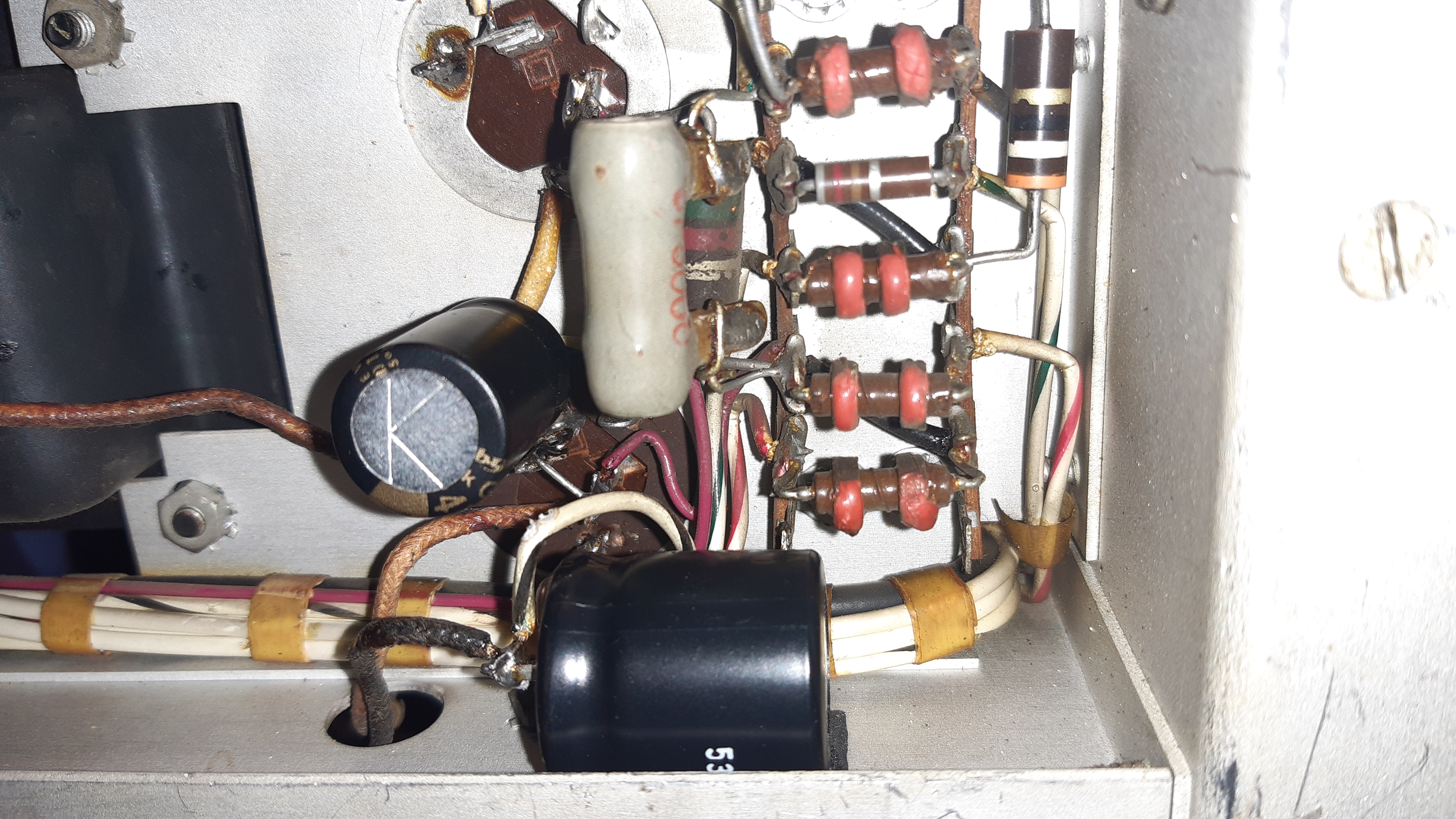

Re: Tunerek
Így néz ki a REL Precedent tuner tápegysége rendberakás után :D
Két Black Gate VK 22uf/350v és egy Black Gate FK 470uf/16v-os kondenzátor került a gépezetbe - most éppen a bejáratási köröket futja.
