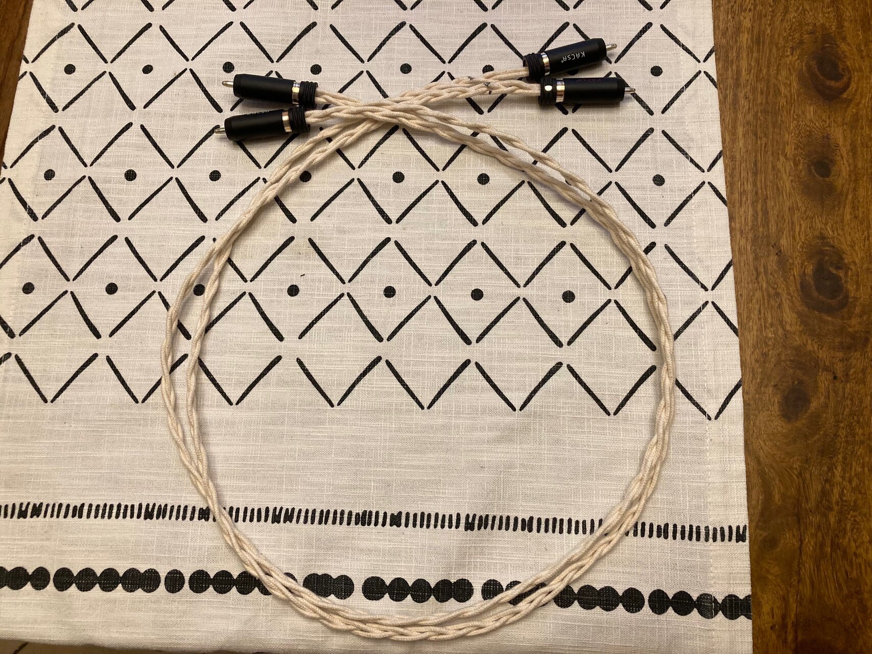

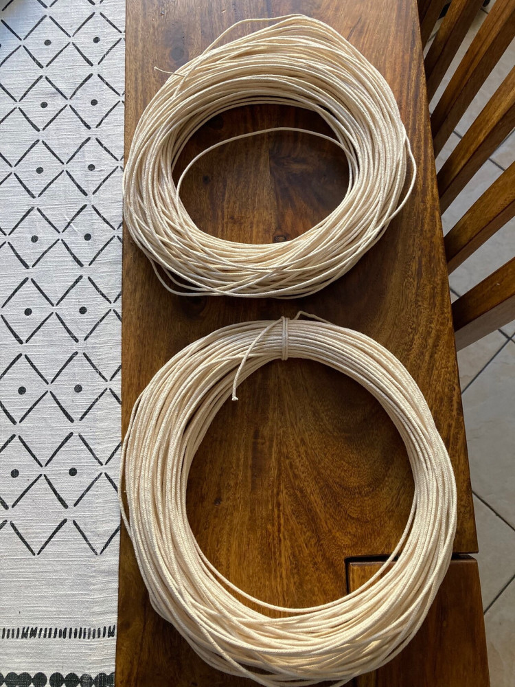

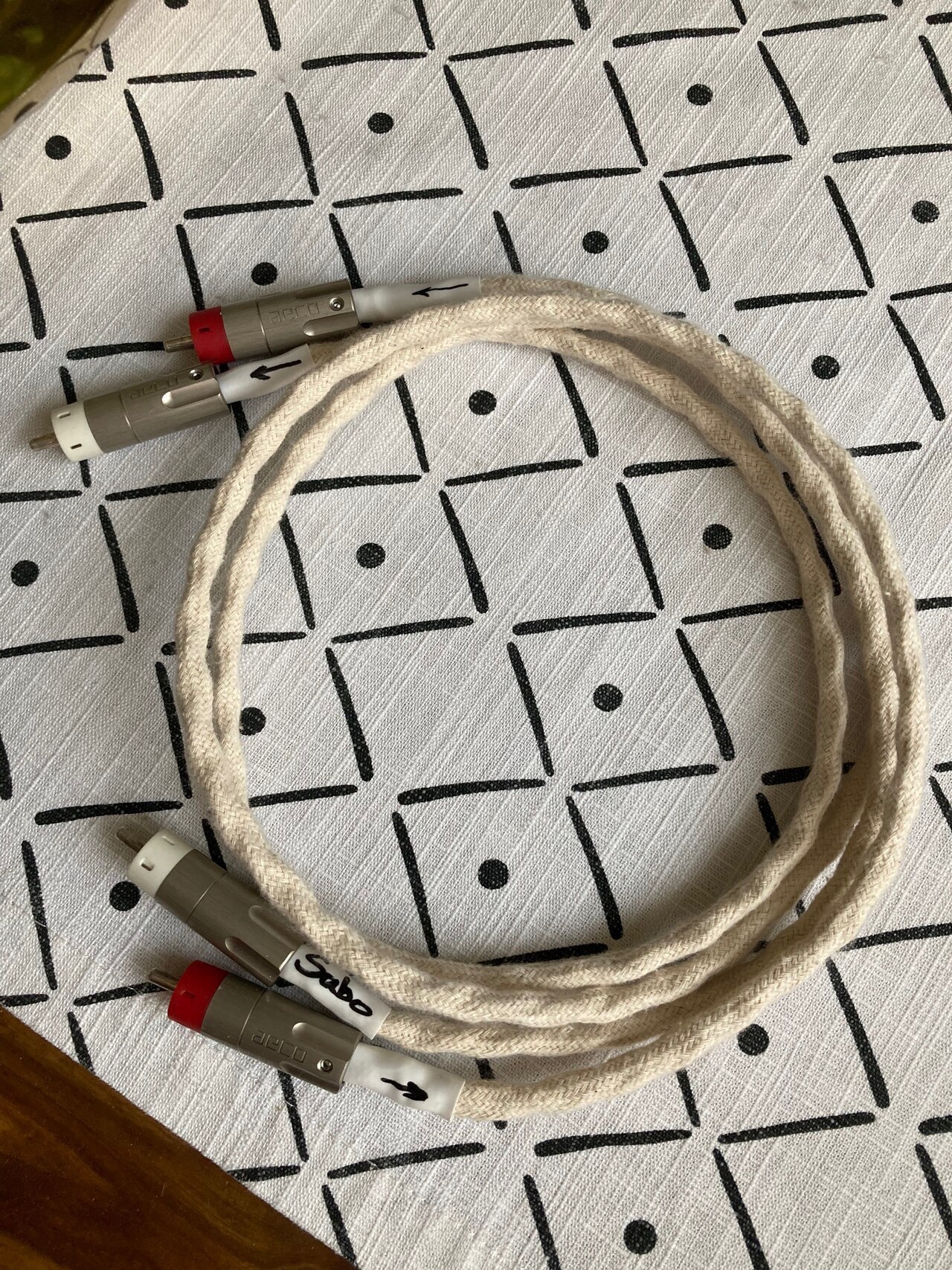

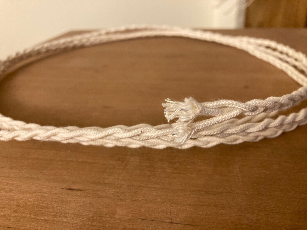

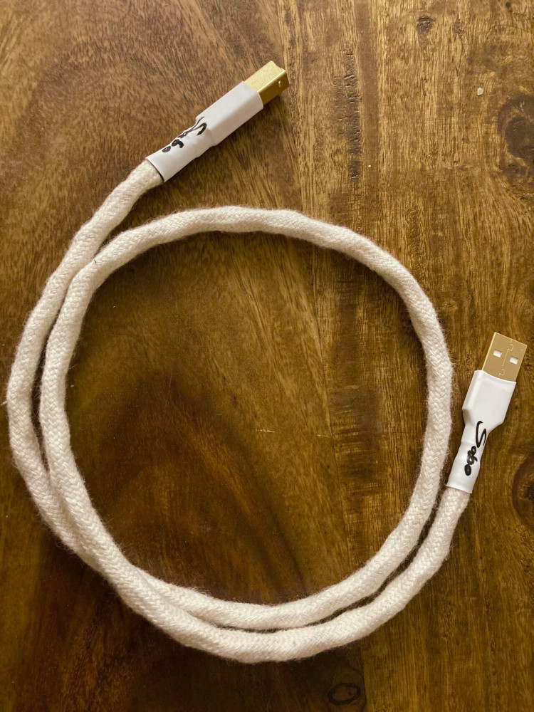

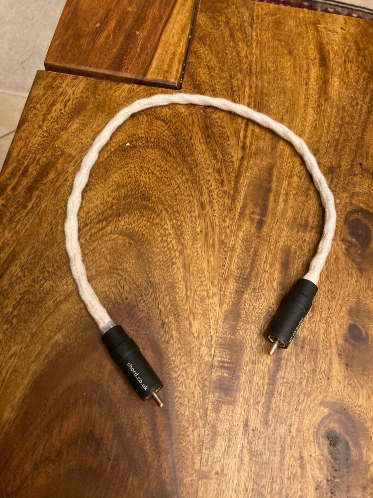

Azért erről a saját készítésű ezüst kábelről írhatnál többet is, feltéve, ha nem "ipari titok". :D
Nemtudom, melyik részére vagy kíváncsi?
Nagyjából mindenre, ami publikus. Alapanyag, szerkezet, keresztmetszet, szigetelés, stb.
- 3N kristályfúziós ezüst
- dupla rétegű, természetes, színezetlen, vegyszerezetlen pamut szigetelés, vagy pedig PTFE szigetelés
- 0.6mm vagy 1.0mm átmérőjű vezetőerek
- a szerkezet analóg vagy digitális interconnect kábelnél hármasfonat: 1ér melegpont, 2ér hidegpont
- a szerkezet hangfal kábelnél szintén hármasfonat, de minden pólusra egy komplett hármasfonat van, tehát 1pár hangfalhoz 4db hármasfonat
- a szerkezet USB kábelnél négyesfonat
Az interconnect és USB kábeleken általában van még egy réteg plusz pamutszigetelés, de inkább csak esztétikai szempontból. Tervben van az is, hogy kipróbálom külső vagy köztes köpenynek a carbon szálas kígyóbőrt, ugyanis az remekül vezet, így aztán árnyékoló réteg szerepét is be tudja tölteni.
