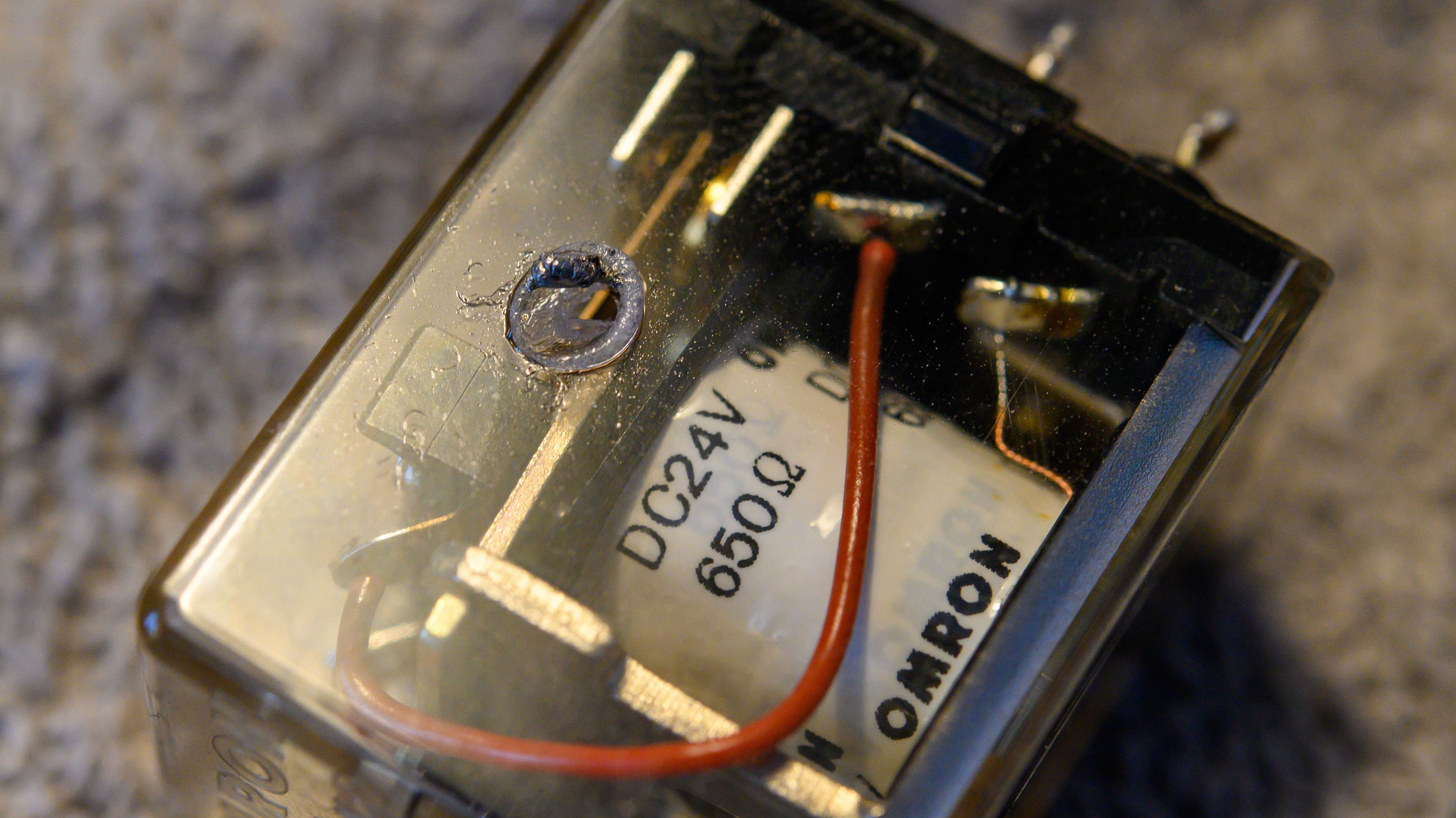

Valaki így javít relé kontaktot
Pákával átszúr a buri, kontakt sprével telenyom, azt kész
Később kifolyik és úszik a magnó kontakt folyadékban
(nem is avval volt a baj - új relé, nem eredeti, valszeg nem ott lehetett a hiba)

Re: Orsós magnók
Kérem szépen, tisztelettel, halkan, hunyászkodva - hunyhuny
Ha foglalat nélkül rakja be az új relét, ne hajlítsa vissza a relé lábát, mert tök szar kivenni hálóval, szippantóval
Ahogy feszegetem csavarhúzóval függőbe a lábat, hogy kijöjjön, felszakad a forrlap
Köszönöm bitte
Egyébként van fasza foglalat, rögzitő klippel (ha fejjel lefelé áll a magnóban) az Omron-nál - nem tegnap kezdte a cég
Olyan a forrpad design, hogy foglalat nélkül mehessen, igen úgy jobb, mert direkt forrasztva van - egy lépés kihagyva
Mindegy én rakom foglalattal
Valaki tegyen már be valami jó gépet, ne evvel a 40 éves fél sánta matuzsival kelljen álmodnom
Köszönöm bitte

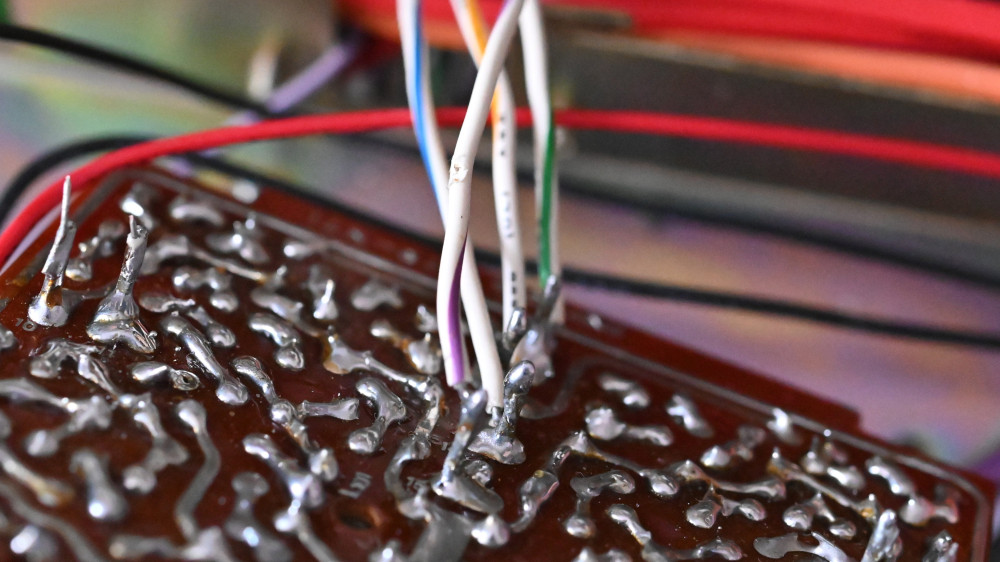

Re: Orsós magnók
Ma megint elment az egyik csatorna a 1020-as Pio-mon
Ahányszor szétszedem és összerakom, mindig megjavul magától vagy előjön egy hasonló szól-nemszól hiba
Cserélve lettek benne anno kondik, relék
Úgy döntöttem, hogy teljesen szétcsapom elektronikailag
Mechanikusan jó, azt nem bántom
Pl. oszcillátor kártyán cserélve lett a 2 relé RSR012-ről Omron MY2-re 24V DC dupla váltó
Foglalat nélkül, mert 600 forintot tudott így spórolni a felújító a 100 ezres munkadíjhoz
Kíváncsi vagyok hogy lett beleerőszakolva a nyákba a lábak
Az egyik kalibráló potinak már nincs meg a tekerője, mert az sem lett kicserélve heli-trimekre
Ha nem fér be akkor vezesse ki, semmi értelme megtartani a 40 éves potit, hogy teker rajta az ember és szétesik
A kábelezés eredeti, jól leszorítva a gyári klippekkel, kiemeli az ember az egyik kártyát, tuti valamit túlránt és reccs
A kvadró lejátszást ki akarom herélni, tanulásra, hétvégi hobbi játékra jó lesz a projekt
Aztán veszek valami rendes negyedsávos Revox-ot
