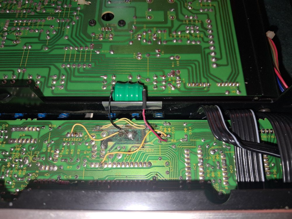

Különben nem akartam kirakni az Accuphase T-105 leghírhedtebb, igencsak problémás tipushibáját - de ha már lúd, akkor legyen kövér :smile29:
A memória programtárakhoz a nyomtatott áramköri lapra be van forrasztva egy 3,6 voltos akkumulátor, ami biztosítja a beállított programok megmaradását.
Ez az akkumulátor az 1984-es gyártás után szép lassan tönkrement, és kifolyt belőle az elektrolit - na és hová?
Hát a nyomtatott áramköri lapra, és ott minden rézfóliát szépen elkorrodált - bizonyos funkciók, vagy a kijelző hibáját okozva ezzel :angry:
Nade, miután ezt a tönkrement akkumulátort kicserélik, és újra használni kezdik a tunert - akkor kiderül az újabb turpisság, mert a programozott vezérlő IC innentől kezdve a "SCANNING" funkciót nem tudja használni...nem áll meg a megtalált állomásnál, csak köröz a végtelenségig... :smile51:
Szóval csak óvatosan bánjunk ezekkel a lekezelő kijelentésekkel, mindenesetre én nem a panelra raktam vissza az új akkumulátort, hanem a biztonság okáért kitettem a merevítő alvázra :tutiok:

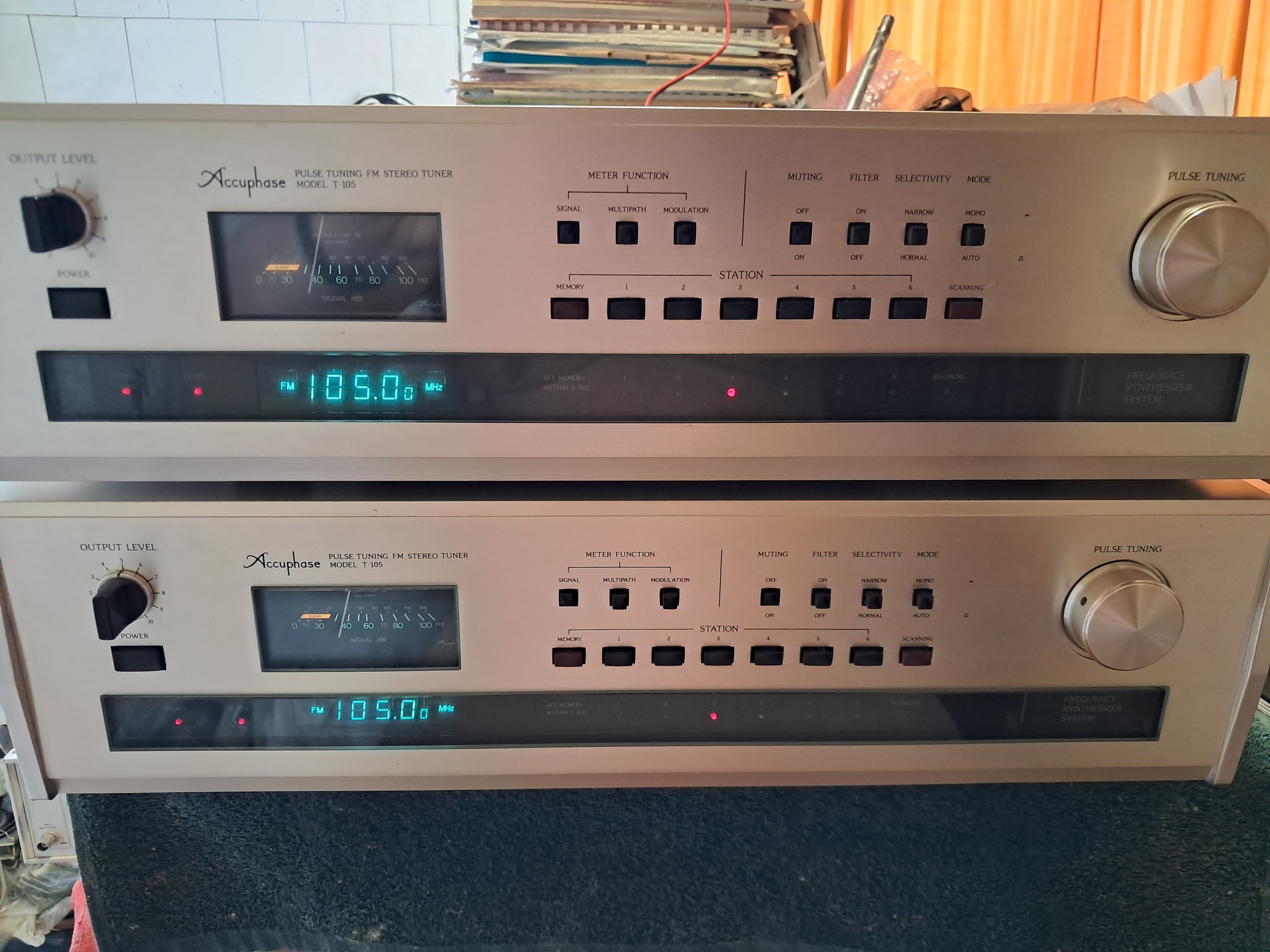

Becsomagolás előtt még járatom a két elkészült Accuphase T-105 tunert, fotó mellékelve :D
TJ.
TJ.

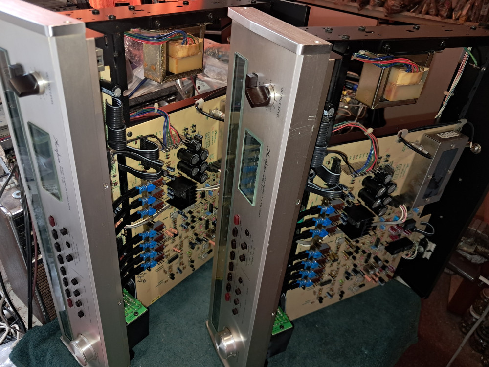

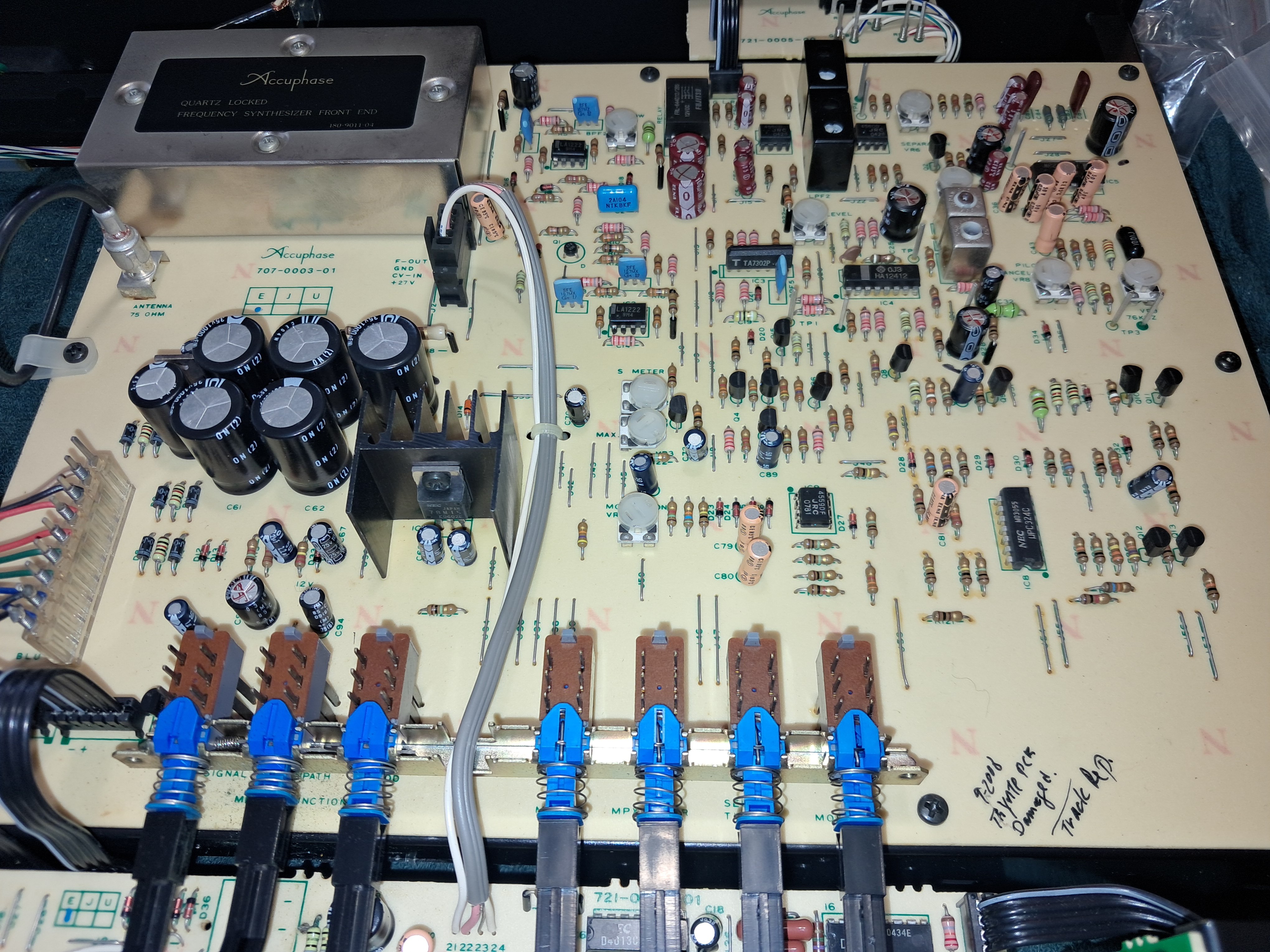

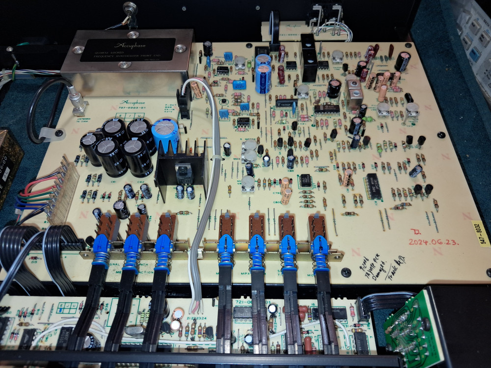

Kivétel erősítí a szabályt, valóban NEM javítok digi tunereket, ezt a kettő :smile53: Accuphase T-105 FM tunert csak ellenőrizni + behangolni kellett :D
1. A gyárilag alulméretezett -13 voltos tápegységben levő 1000uF szűrőkondi helyett 3300uF lett beforrasztva
2. A kimeneti opampok + és - tápján lévő lepusztult 100uF-os bypass kondik lecserélve 2x1000uF-ra
3. A front end/KF/MPX tápjára plusz 100uF-os bypass kondik kerültek
4. Teljes behangolása a két tunernek, a mért értékek:
- THD/60dBf/1kHz/monó 0,02/0,03%, sztereó 0,07/0,08%
- Áthallás: L>R, R>L jobb mint 54dB
TJ.
TJ.
TJ.
TJ.
