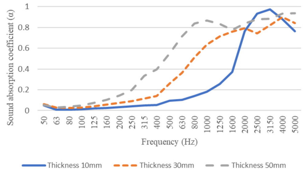

Re: Zeneszoba
fülelek írta:
2022.02.01., kedd 21:01
Tudnál erről valami mérést mutatni, akár saját, akár máshonnan?
Olyan saját görbéket nem tudok mutatni, amik kizárólag szőnyegek hatásával foglalkoznak, mivel én általában a folyamat elején és végén mérek, amikor minden javasolt változtatás megtörtént a padlón, a falakon és a mennyezeten. De az akusztikai oktató sorozatomba készül a 3. epizód, ami kimondottan ilyen konkrét esetekkel, beavatkozásokkal foglalkozik. Mivel ez még nincs kész, kerestem neked a Neten néhány szemléltető ábrát és találtam is kismilliót. Ezek közül íme kettő, amik különböző vastagságú és szerkezetű padlószőnyegek elnyelési képességét vizsgálják:
SoundAbsorption Carpets_2.jpg (70.72 KiB) Megtekintve 2250 alkalommal
SoundAbs Fig5.png (128.6 KiB) Megtekintve 2250 alkalommal
Én gyakran javaslom több szőnyeg, vagy szőnyeg + gumilemez egymásra helyezését a padló elsődleges visszaverési pontjaira. Csodákat nem okoz, de mivel a padlóval nem sok dolgot tudunk tenni, itt kis javulásnak is örülni kell. Egy barátom évek óta csak úgy ül le zenét hallgatni, hogy a tükröződési pontokra elhelyez egy-egy párnát. Nekem is demonstrálta a különbséget, fülre meggyőző volt, méréseket nem végeztem.

fapaci írta:
2022.02.01., kedd 16:08
Alex_Aston írta:
2022.02.01., kedd 14:33
És továbbra is ajánlott alá gumi lapot tenni, a jobb elnyelés végett, bármilyen vastag is a szőnyeg?
Az akusztikai szabályok kicsit stabilabbak az alaptörvényünknél, nem írják újra őket évente, tehát igen, a szőnyeg alá tett gumilemez továbbra is jó szolgálatot tesz az elnyelés mértékének és sávszélességének növelésében. Persze együtt sem produkálnak komoly csillapítást, de a csupasz padlónál hatásosabbak.
