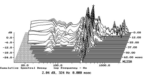

Így néz ki a B&W Nautilus 801 alig mérhető vastag, íves és merevített dobozának spektruma.
Nautilus 801 commulativ.jpg (12.03 KiB) Megtekintve 1743 alkalommal

istvan01 írta:
2024.10.27., vas. 07:02
Az említett néhány dobozával is hozzá zenélő, valójában saját hangjával "színező" hangsugárzó oldalán mért spektrum a stereophile méréseiből. Csak kérdezem. Ez a fajta sajáthang-színezés mértékében hogy is viszonyul a kábelek, csatlakozók, RLC elemek a lánc minden pontján sajáthangjához amik külön-külön szinte mérhetetlenek a mérő eszközök felbontási képességeivel?
Audio Note AN-E Lexus /-12dB,64ms
Spendor Classic SP100R /-24dB,64ms
Harbeth Audio M40.1 /-24dB,64ms
Az Audio Note N-E spektruma valószínű -24dB-ig beterítené a teljes tartományt, ezért csak -12dB-ig mutatják. Az, hogy a vékony és rezonáns dobozfal a kevésbé zavaró basszus tartományban színez és torzít, ez mérés alapján cáfolható. A Harbeth Audio M40.1 ami 400Hz felet alig rezonál, Spendor Classic SP100R viszont gyalázatos. Note N-E?? nem mutatják. Lehet ezt szeretni? Van aki kedveli az ilyen saját hangon zenélést.
De az átfogás E-nél is 24dB attól még.
