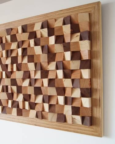

Ide tenném fel a kérdést, mert végül is ide tartozik...:
Egyre több ilyen diffusor-t látok a neten. Van ennek létjogosultsága? Olyan a hatása mint a "hagyományosoknak: Tudom a "hagyományosat" méretezni kell (lehet) az adott frekvenciákhoz az elemek alap hosszának változtatásával. A ferdét is lehet, kell méretezni?

Stúdióban nem is szokás tojástartó szivacsokat alkalmazni. :-)
A Klubrádió régi stúdióját akusztikailag Arató Éva tervezte, a képen látható panelek is tőlük származnak. Az új helyre vitték őket magukkal, de szerintem csak találomra tették a falra az elemeket, ráadásul az új stúdió jóval nagyobb, mint a régebbi volt.

Ez nem home akusztika. Kb egy éve új helyen működik a klubrádió, annak beszélgető stúdiója rendesen el van látva akusztika elemekkel. Nyoma sincs a tojástartó formájú piramis formázott szivacsoknak.

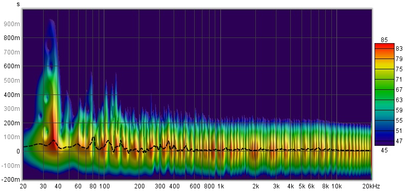

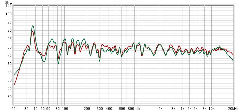

Kettőféle volt, egy elég középszintű Dream77 és ez a Vulkaneszku
1 méter méréstáv, a magas sugárzóval tengelypoziban
Csend volt mondhatni, 6. emeleten belváros, talán dudaszó az utcáról, a kutyunak enyhe szuszogása
Nem tudom mi zavarhat be, süketszoba nincs momentán
A TH800-nak ahogy korábban méricskéltem nagyon nem jó az iránykarakterisztikája, értem ezalatt a horizontális és vertikális hangeloszlást, ahogy szokták mérni az Audioscience-n, azért mértem inkább annak a tengelyében
Egyébként nincs vele bajom, de állitom, hogy ez az elrendezés a szobában nem sok jót hoz
Ehhez képest és a felújítás után furcsa azt hallani, hogy nem jó a doboz
Mindegy, van hallgatói poziból is, rakok rá egy kis egyenesítőt 1/12-edet; természetesen 20-20k-ig megy a mérés, merugye az a hifi sáv
A 100 Hz alatti rész nem pancsolhat be erősen a tizensok százalékos THD értéknek?
.. bocs az amatőrségért, ha valamit rosszul írtam, csak szeretném tisztázni a szitut

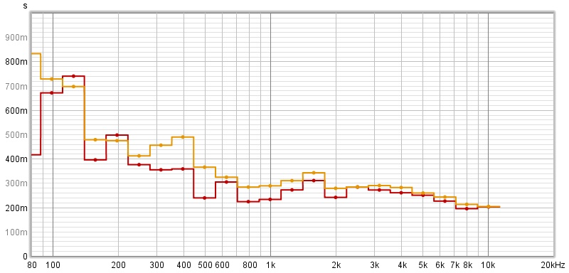

Azért bátorkodtam kérdezni, mert több hangdobozod is járt nálam emlékeim szerint. A Vulkán átvitele igencsak egyenletes, úgyhogy vélhetően rossz pozícióban mértél, vagy más zavart be a mérésbe.
Re: Zeneszoba
Ha jól végezted a mérést és ez a hallgatói pozícióban történt, akkor azt mondom, hogy a hang nálad enyhén mélyhiányos, feljebb haladva a spektrumban a középsáv ki van emelve, de viszonylag egyenletes, 4-5kHz-nél van egy jókora gödör, majd ezután 10kHz-nél (és fölötte) egy nagy kiemelés, ez utóbbi két "anomáliát" a magassávban szinte kizárt, hogy a szobaakusztika okozza. Úgy is lehetne fogalmazni, hogy középhang és top-oktáv orientált a tonális balansz a közzétett mérési eredmények alapján. A tévedés jogát fenntartom. :)tamagaba írta: ↑2022.03.05., szomb. 17:21Pont a fordítottjára számítottam.
Mitől véres a torok? Amikor nálad volt xváltó felújításon nem említetted.
Jó lenne pontosítani, mit mértem rosszul vagy mi a hibás a dobozban.
Legalább egy 1/6 oktáv simítást tehettél volna rá, bár enélkül is látszik nagyjából, hogy mi a helyzet.

Hogyhogy melyikkel, 3gen Vulkan, amit látsz az ábrákon

Nagy akusztikai dráma nincs, de a hangsugárzóid torka véres kicsit. A RT 100 Hz alatt nem mérvadó, felesleges nézni, erre talán még emlékszel.

Elkészült a nappalink akusztikai kiigazítása.
Papp Laci bemérte, Kr-acoustic (Krisztián) legyártotta a paneleket, apa-fia pedig felszerelte. A mennyezet két beton fúrószárat fogyasztott el, de egyébként ment mint a karikacsapás. Ahogy egymás után kerültek fel a panelek (először a plafonra, majd a kanapé fölé, végül a tv-állvány mögé) úgy változott a hangzás is. Nálam is kiderült, a fizika az fizika, nem lehet megkerülni.
Nagy szavakat nem akarok használni, de szerintem igencsak megérte a fúrás-faragás. A család egyedül a plafon "berhelését" próbálta megvétózni, de mondtam hogy nem hagyhatjuk ki. A mennyezet kezelésének fontosságát Fapaci különösen kihangsúlyozta a beméréskor.
Egy pár kép:
Egy pár kép:
