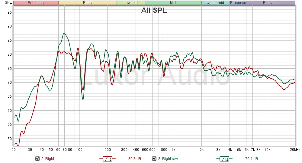

denesdr írta:
2023.04.27., csüt. 09:13
Oké, lehet, hogy pontatlanul fogalmaztam, simán csak a 100 Hz alatti tartományt kellett volna említenem.
Sokféle akusztikai kezelés lehetséges, némelyiknek 100 Hz alatt is van hatása. Folyamatosan jelennek meg új megoldások a piacon, némelyiket volt szerencsém élesben tesztelni és igen jó eredményeket értünk el. Abban igazad van, hogy a szubbasszus sávban nehezebb a feladat, a szokásos elhelyezéssel az 5 cm-es elnyelőknek, pláne a puha szivacsoknak valóban nincs érzékelhető hatásuk 70-80 Hz alatt, de ezen is lehet változtatni némi trükközéssel. A korrekt kezelés nem csak abból áll, hogy paneleket pakolunk a falra.
Tudom, hogy a szoftveres korrekciót preferálod, de az sem ad megoldást minden problémára, ellenben újabb problémákat hozhat létre. Bár mostanában minden témát próbálunk egyszerűsíteni, mert nincs idő a kifejtésre és tájékozódásra, mégsincs sok értelme általánosságban rangsorolni az eszközöket. Mindig az adott problémához kell megfelelő megoldást választani. Ezzel persze csökken a rágcsálható csontok száma, mint pl. a kék, vagy a piros a jobb szín.
Az alábbi ábra egy házimozi rendszer automatikus bemérő és szobakorrekciós rendszerének eredményét mutatja. Manuális beállításokkal és némi hozzáértéssel még lehetne csiszolni az eredményen, de szerintem így is jól megmutatja, az elektronikus korrekció mire jó és mire nem.
Elektr korr.jpg (185.97 KiB) Megtekintve 2152 alkalommal

denesdr írta:
2023.04.27., csüt. 08:59
A 100-200 Hz alatti egyenetlenségre nem sok hatása lesz az akusztikai kezelésnek.
Mutatok két, pár héttel ezelőtti esetet, amiknél - meglehetősen egyszerű - akusztikai kezelést alkalmaztunk a basszus tartomány egyes hibáinak kezelésére. Rád bízom a döntést, hogy volt-e hatása.
Boundary SPL 02.jpg (151.78 KiB) Megtekintve 1834 alkalommal
Boundary SPL 01.jpg (147.1 KiB) Megtekintve 1834 alkalommal
denesdr
Hozzászólások: 2075
Értékelés: 1116
Re: Kezdő hifi - tanács kéne
Hozzászólás Szerző: denesdr »
tottyi írta:
2023.04.27., csüt. 08:43
fererencz írta:
2023.04.27., csüt. 08:03
denesdr írta:
2023.04.27., csüt. 06:34
Így van, konkrétan 55 Hz-nél csúcsosodik egy nagy kiemelés/tüske, ami még a grafikon simítása ellenére is 15 dB pluszt mutat mondjuk a 100 Hz környékéhez képest, amit az említett 40 Hz-es EQ még jól meg is tolt, nem csoda, hogy búgás lett a vége. Én is ajánlanám kipróbálni az EQ-t és mivel tudtommal tottyi számítógépet használ forrásnak, így talán még kölöcsönkérnie sem kell ehhez szükséges eszközt, mondjuk egy mikrofon nem ártana a művelethez, de akár egy okosteló is megteheti, esetleg a meglévő mérés alapján is be lehetne nagyjából lőni az EQ paramétereit, ahogy te is írod.
Nehéz viszont figyelmen kívül hagyni a tényt, hogy a beégés az embereknél az, hogy az EQ minden esetben ront a hangminőségen. Pedig lehet jól is csinálni, sőt hozhat meglepően sokat.
Ugy vagyok vele, hogy hamarabb fogom rendbe rakni az akusztikat minthogy EQ-zert hasznaljak. :rolleyes: A minel kevesebb keszul elven haladva. Mar majdnem sikerult de az ut tul "messze" volt.
A 100-200 Hz alatti egyenetlenségre nem sok ráhatása van az akusztikai kezelésnek. Az EQ meg tulajdonképpen ingyen kipróbálható néhány egérkattintással és a legtöbb esetben hatásos.

Ne haragudjatok, nem is értem ezeket a megközelítéseket.
Szobaakusztika ?
Nagyságrenddel nagyobb kihívás azt rendberakni, mint kicserélni egy biztit, azonkívül az egyik nem zárja ki a másikat.
És hogy a gyárak tudják, mit tesznek bele ? Persze, hogy tudják, a legolcsóbbat, a lényeg, hogy megszólaljon a készülék, ahogy a filléres tápkábellel is ez a helyzet.
Azt sem értem, mi az, hogy " nincs vele gond "? Addig nincs vele gond, míg meg nem hallod, milyen egy jó biztosítékkal. Gondolom, azért ez a hobbink, hogy felfedezzük, hol lehet még javítani rajta egy kicsit.
Szerintem a biztosítékcsere a legrentábilisebb és legkönnyebben végrehajtható up - grade.
És igen, érdemes egy lépcsővel erősebbet beletenni.
Ha már ebben a topicban kezdőknek, tapasztalatlanabbaknak próbálunk tanácsokkal szolgálni, akkor álljon itt egy ellenvéleményként az én tapasztalatom is, csak hogy ne legyen annyira fekete és fehér ez a biztosíték kérdés.
Ahogy ezek a hifi célra dedikált biztosítékok kezdtek teret nyerni, és is bepróbálkoztam velük. A tapasztalatom mindössze kettő darabra szorítkozik, az egyik egy kék Furutech, a másik a Kácsa Audio által forgalmazott, "hifi tuning" névre keresztelt típus volt. A Furutech a végerősítőmben, a "hifi tuning" a cd játszómban landolt.
Nos az és tapasztalatom az, hogy semmi sem történt tőlük, semmiféle hatásukat nem hallottam! Sem pozitívat, és szerencsére negatívat sem.
Sem külön-külön, sem együtt, sem első próbálkozásra, sem több honap használat után! Természetesen végeztem oda-vissza próbákat is, a gyári, prosztó üvegbiztosíték ellenében, de nálam semmi!
Így ezek után nálam ez a biztosíték kérdés végérvényesen eldőlt. Ha műkődne az a sokak által rendszeresen emlegetett placebo, akkor ha mást nem is, a vételárat igazolandóan, a tuning biztosítékokat jobbnak kellett volna hallanom, de nem voltak sem jobbak sem rosszabbak, sem másabbak.
Ennek ellenére én elhiszem, ha valaki hall különbséget, javulást a tuning biztosítékok hatására. Nem vagyunk egyformák, talán én nem vagyok ehhez elég vájtfülű, elég szenzitív.
Ha már az akusztika, és akusztikai elemek szembe lettek állítva a biztosítékokkal, akkor ezekről is írnék pár gondolatot.
Bő egy éve Fapaci végzett nálunk egy akusztikai mérést, amiből kiderült, hogy szerencsésnek mondhatom magam, mert a nappalink már "kezeletlenűl" is alkalmas a minőségi zenehallgatásra. Fapaci mindössze néhány egyszerűen kivitelezhető változtatást, kiegészítést javasolt, amiket én végre is hajtottam.
Ami a leginkább hallható változást hozta, az a hangsugárzók mögé helyezett, 1-1 saját készítésű akusztikai panel, és a szőnyeg "megvastagítására" szolgáló, alá terített 8mm-es gumi lap.
Ez a két(3) kiegészítő hatása A-B teszten is jól tetten érhető volt, a bekerülési költségük pedig nem mérhető a tuning biztosítékok árához.
Azt mondom, az akusztika szerepét soha nem szabad lebecsülni, figyelmen kívül hagyni, mert a hobbink, a minőségi zenehallgatás egyik alap pillére!
Ui.: Az említett két biztosíték már nincs meg, elajándékoztam őket.

Ok, biztos , ebben nem vagyok túl járatos.
Annak idején még Zebráéktól vettem kb. 60x100 - az kőzettáblákat a csengés - bongás csillapítására, jól is működtek, volt belőlük a falon vagy 6 darab. High - end show - kon láttam a hotelszobák sarkában a csodás hengereket, na ezeknek a kombinációját már nem szeretném.
A mostani szobám két szemközti sarka már eleve le van csapva kb. 60 centi átlóban.
A jobb oldali fal nagy részén egy nagy öreg Hollandus tömörfa szekrény, bal oldalon lemezszekrények, mögöttem két ablak sötétítőfüggönnyel, közte egy nagy Közel - leletről származó ember lóg. :D / Azon térdepeltek valamikor./
A Quad - ok mögé lehetne talán tenni valamit, én eredetileg Közel - keleti emberekre gondoltam, de lehet, hogy így már túlsúlyban lennének a mi hátrányunkra...
Amennyi a falból látszik az átlagosnál jobban megemelt Quad - ok fölött, ott még két nagyobb kép mutatna jól, annak is van valami csillapító hatása a csupasz falhoz képest.
A földön parketta szőnyeggel, úgy hogy én nem érzem további csillapítás szükségességét.

Rock60 írta:
2023.04.23., vas. 21:09
Mondjuk, én nem rendelkezem dedikált zeneszobával, és ha a feleségem előre nem szólt volna, hogy ocsmány hengerek és kőzetgyapot táblák nem lóghatnak a falon, mint a korábbi legénylakásomba - maximum keleti perzsák :D - magamtól sem tennék már ilyet a nappalival.
Hogy miért voltak "ocsmány hengerek és kőzetgyapot táblák" a korábbi otthonodban, illetve hogy számodra miért elviselhetőbb néhány Közel-Keletről származó ember látványa a falon, azt nem tudhatom, de azt kijelenthetem, hogy a piacon jelenleg kapható akusztikai panelek a legkényesebb esztétikai elvárásoknak is megfelelnek. Továbbá hozzátenném, hogy az akusztikai kezelés nem feltétlenül at jelenti, hogy telepakoljuk a szobát panelekkel.
