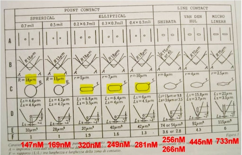

De van a tűgeometriának egy másik vetülete is!
Ha belegondoltok, a 33-as fordulatú LP-k belső barázdasebessége nagyjából 25cm/s. Ez 20kHz-es hang(összetevő) esetén 0,25 / 20 000 = 12,5 mikrométer hullámhosszt jelent, ennek tökéletes lekövethetőségéhez a fél hullámhossznál, azaz 6,25 mikrométernél kisebb sugarú geometria szükséges.
ELEX alábbi összehasonlító ábrájának "C" sorából tisztán látszik az egyes geometriák "r" sugara, és ebből következtethetünk a követési képességeikre magasabb frekvenciákon.

ELEX írta:
2026.05.24., vas. 20:28
A barázda zaj azért alacsonyabb, mivel nagy felületen érintkezik az információ hordozó felülettel, ezért a barázdába beült szemcsék relatív aránya a jelhez kisebb. Hasonlatos, mint a magnetofon szalagoknál a Compact Kazetta és a negyedsávos-félsávos.....szalagok jel/zaj viszonya. A hordozón a jel és a szemcsék okozta zaj aránya javul a szélesebb szalaggal.
Ha végig gondolod ezt geometriai és fizikai szempontból, az érvelésed nem állja meg a helyét.
Mivel a tű a szárral együtt mozgó merev struktúra, a nagyobb érintkezési felület pont a szemcsékkel való találkozás geometriai valószínűségét növelné, vagyis a zaj emiatt növekedne, hiszen a nagyobb felület bárhol porszemmel találkozna, az automatikusan zajként jelenne meg.
Valójában azért alacsonyabb a zaj, mert
1. a kisebb sugarú tűk a barázdában mélyebben haladnak, így a felületi sérüléseket, amelyek a barázda oldalának felső részét érintik nagyobb valószínűséggel, hatékonyabban kerülik el, mint a hagyományos gömb (kúpos) és egyszerűbb elliptikus tűk, amelyek barázda falának egy viszonylag magasabb, szűkebb sávjában futnak,
2. a nagyobb érintkező felület alacsonyabb nyomóerőhöz, következésképp felületi súrlódáshoz vezet, ami nyilvánvalóan kisebb súrlódási zajt eredményez. Ami hatásmechanizmusában eltér a szalagon tapasztalható jelenségtől, ahol a zaj a hordozón lévő mágneses szemcsék véletlenszerű elrendeződéséből fakad (fehérzaj-jellegű statisztikus zaj). Ha szélesebb sávot olvasunk le, a használt jel koherensen összeadódik, míg a véletlenszerű zajszemcsék kioltják egymást (statisztikai átlagolás). Ezért jobb a félsáv zajszintje, mint a negyedsávé vagy a kazettáé.

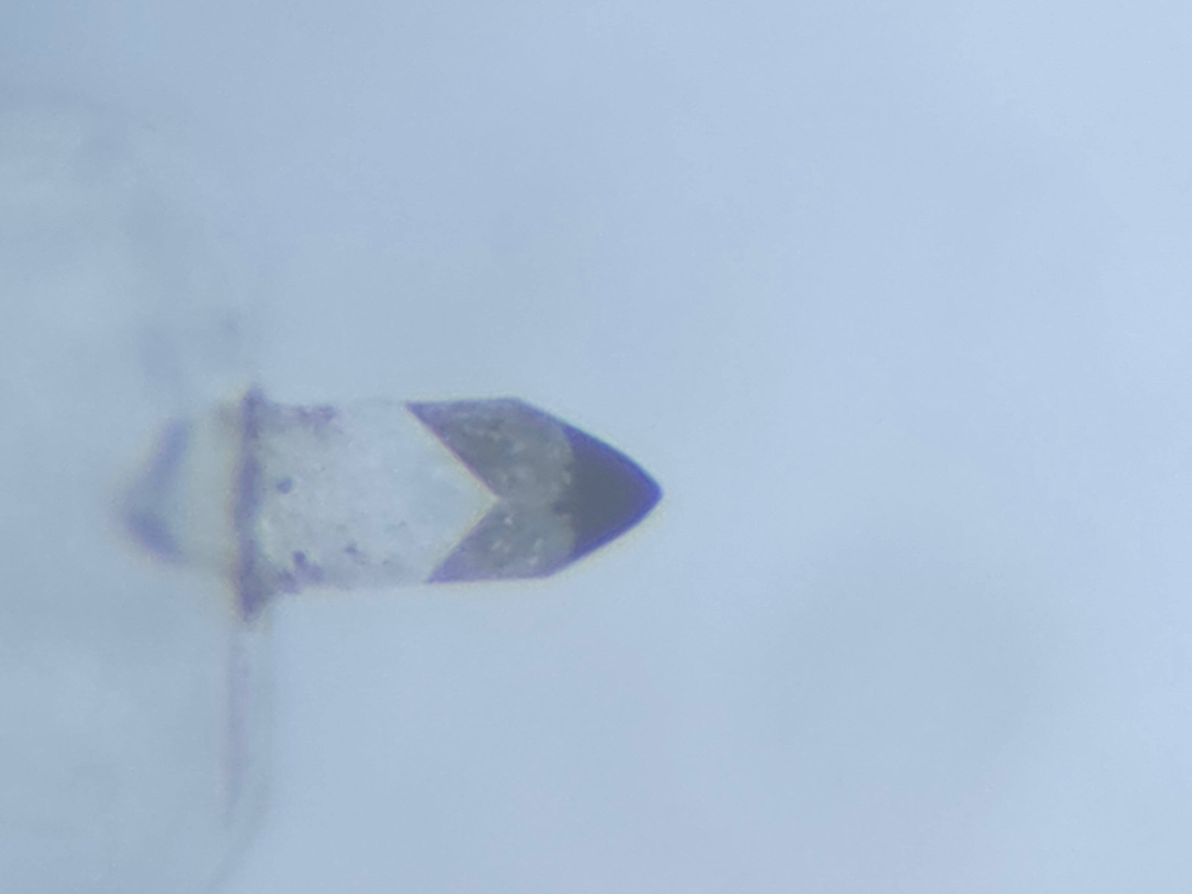

Picit ki szeretném igazítani ezeket az információkat.
Minél "szofisztikáltabb" csiszolású egy tűprofil, annál nagyobb felületen érintkezik a barázdával. A legnagyobb felülettel a Microline (Micro Ridge) tűprofil érintkezik, majd a VdH és a Shibata. A Line contaktok (Ogura PH) is nagy felületen érintkeznek, majd az elliptikusok, végül a kúposak. A legkisebb felületen a kis rádiuszú kúpos tű érintkezik a barázdával. Ennek sajnos olyan hatása van, hogy ugyanazzal a függőleges tűerűvel (tűnyomás mN-ban megadva vagy gr-ban egyszerűbben. Pl. 20 mN (2gr)) a kúpos tűprofil roncsolja legjobban a barázdát. Mégpedig a kis rádiuszú kúpos tű. A legkímélőbb profil az MR és a VdH.
Az kétségtelen, hogy nehezebb korrektül beállítani egy MR-t. Viszont, ha egyszer be van állítva rendesen, a belső barázda torzítása, a lemezzaj ennél a profilnál a legalacsonyabb. A vágófej vágótűjének profiljához ez áll legközelebb, meg az FG S (Fritz Gyger S), de az ma már nem létezik-sajnos.
Ami a rossz tapasztalatot magyarázza, az a helytelen beállítás, a mai hangszedők sajnálatos rossz tulajdonsága, a magas emelés. 10 kHz fölött szinte minden mai MC hangszedő emel. Rossz esetben ez akár +6dB is lehet 20 kHz-en. Ennek első pillanatban kellemes hatása lehet, élénkebb, részletgazdagabb, csilingelőbb a hang. Viszont sok, főleg mai felvételen az "s,sz,z" hangok nagyon zavarók tudnak lenni, főleg a belső barázdákon, ahol már ez a frekvencia tartomány nagyon rövid hullámhosszú a barázdában. A hegedű hangja is elvékonyodik, elkezd visítani. És ezzel együtt természetesen a zaj is emelkedik.
Egy lineáris átvitelű hangszedő első pillanatban unalmas, lapos, tompa. Pedig sajnos ez van a barázdában, ez a korrekt, ez a valóság. Viszont egy ilyen hangszedővel sohasem fognak sziszegni a hangok, ha van részlet a felvételen, azt halljuk, ha nincs, nem halljuk. Nem akar mesterségesen részletgazdagságot produkálni (mint egy hangszínszabályzó).
Egy MR tűprofillal hihetetlenül csendes futás érhető el, a barázda zaj szinte eltűnik. A belső barázda torzítás szintén elhanyagolható mértékű lesz. VdH profil ma már szintén nem létezik. A VdH 1-es gyakorlatilag egy Fritz Gyger 2-es profil. A VdH 2-es egy igazi kuriózum volt. A VdH magasabb kategóriás hangszedőiben volt régen (Colibri).
MR stylus.jpg (22.69 KiB) Megtekintve 1093 alkalommal

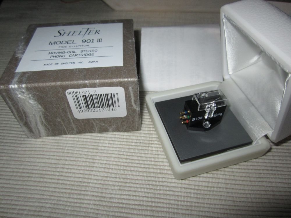

nos,IGD ide vagy oda,igy néz ki beszerelve a DS Audio HS001-sbe,a 901/III :D :D ...egy kritikám van:mint a DS Audio headshellhez kapott csavar+anyák,mint a 901/III csavarkészlete nem igazán használható,vlszinű a DS Audio sliccelése nagyon pontos,igy semmilyen "tolerancia" nincs már,hogy a készletekben kapott nagyobb anyák,használhatóak legyenek a 901/III-sal..
shelter 9013.jpg (129.7 KiB) Megtekintve 1079 alkalommal

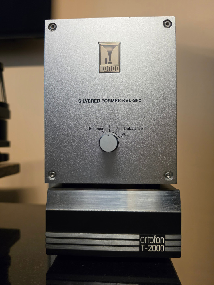

Jó ideje van egy bekattanásom, a rendkívül alacsony kimenetű, 0.1 mV (5 cm/sec) alatti és a nagyon alacsony impedanciás, 1 Ohmos MC hangszedők.
Egy kedves barátomnál tapasztaltam meg egy ZYX Universe Optimum 1 Ohm hangszedő varázslatát. A fogadó trafó Kondo KSL-SFz volt 1 Ohmos bementén (mögötte is Kondo lánc FAL hangfalakkal nagyon nagy térben). Előtte a 4 Ohmos változat volt, ami szintén zseniális, de az 1 Ohmos verzió még rátett egy lapáttal. Még dinamikusabb, még eszköztelenebb, még simább, de nagyobb felbontása van az 1 Ohm-os hangszedőnek.
A Kondo KSL-SFz teljesen ezüst tekercselésű transzformátor, ami a Kondo alacsony kimenetű IO-J szintén ezüst tekercsű nagyon alacsony kimenetű hangszedőjéhez illeszkedett.
A nagyon alacsony generátor impedancia (1 Ohm) valami elképesztő energiát ad a hangnak, amit eddig más hangszedőkből nem hallottam. A Kondo ezüst a hang bársonyos simaságát, a legfinomabb rezdüléseit közvetíti. Sohasem bántó, éles, agresszív a hang.
A ma reggeli tesztelgetésem alanyai a Kondo KSL-SFz és az Ortofon T2000-es transzformátor volt Benz Micro Ebony TR hangszedővel SME 20/3 V-ös kar Nordost Odin phono kábellel, a phono előerősítő egy Conrad Johnson TEA-1 csöves előerősítő High gain (beépített MC transzformátorral) és Low gain opcióval. A két trafó erősítése 0.5 dB-n belül egyforma, így a hangerő különbséget nem kellett korrigálni.
A cél, megállapítsam az Ortofon milyen messze van a Kondo-tól.
A T2000-es Ortofon trafó különlegessége, hogy szintén teljesen ezüst tekercselésű és szintén a nagyon alacsony kimenetű Ortofon MC2000-es hangszedőhöz lett tervezve.
Nos, az Ortofon nagyon szépen helytállt. Mindenben picivel alul teljesített. Nem von be annyira a zenébe, nem ölel át az előadás annyira. Talán leheletnyivel nagyobb energiák szabadultak fel a Kondoból. De a különbség nem drámai, nincsenek osztálynyi különbségek. Soha rosszabbat! Sajnos a Kondo SFz-nél eddig csak rosszabbat hallottam, zömében sokkal.
Az mondjuk még közelebb hozná a T2000-est az SFz-hez, ha lenne egy Kondo KSL-VzII összekötőm a T2000 után. A Kondo SFz gyárilag beépített KSL-VzII-vel szerelt a kimeneti oldalán. Az összehasonlítás akkor lenne igazán korrekt.
Addig is minden együtt töltött perc mosolyt csal az arcomra akármelyik trafót is kötöm be a láncomba. A zenehallgatás velük mindig egy nagy élmény.
még van egy lépés az SFZ-ben. Amit árultam egyszer, abban KSL LP kábel volt. Én a phono és hangkar között próbáltam a kettőt (kábelt, nem trafóztam régebben se), a kis jel ellenére is ugyanaz a difi lejön,ami normál vonalszinten (még tisztább,még nyíltabb és energikusabb, pedig már VZ-vel is top trafó). Ha akartok még húzni rajta, ezt meg lehet lépni.
ha megmondom, mennyiért adtam el, megversz :D Abban az időben, valamiért nem vette ezeket senki. Okát nem tudom.... (kartól is ilyen LP kábel ment és persze ksl AI karkábel)

Bár nem kifejezetten a hangszedőről van most szó, hanem az illesztő transzformátorokról, amik közvetlenül követik őket.

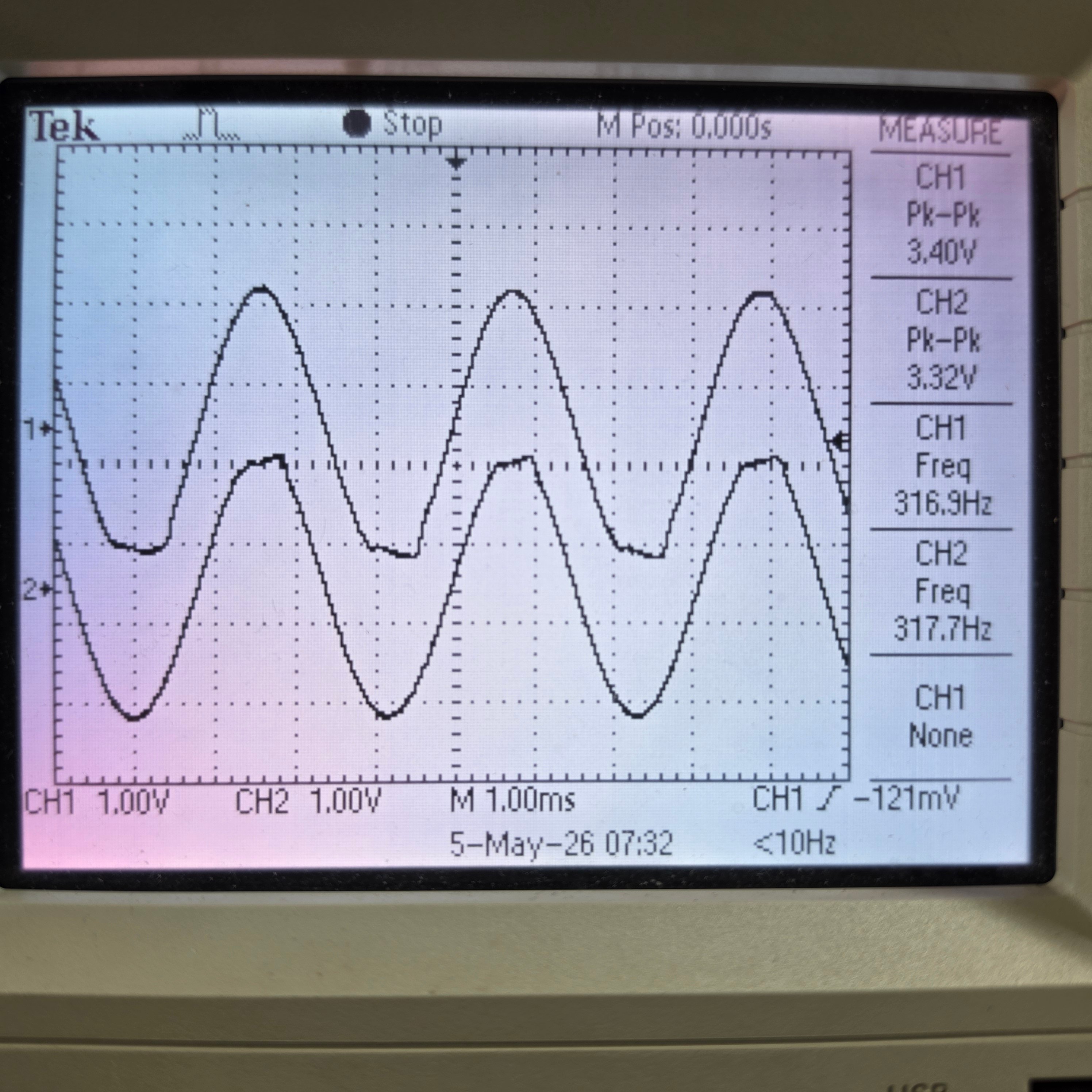

Akkor pár legutóbbi kép hangszedők tűiről.
2023 óta ELEX nickname alatt alatt futok.
Budaörsön elérhető vagyok.
Ha igény van rá, mérőlemezes mérést is készítek hangszedőkről.
