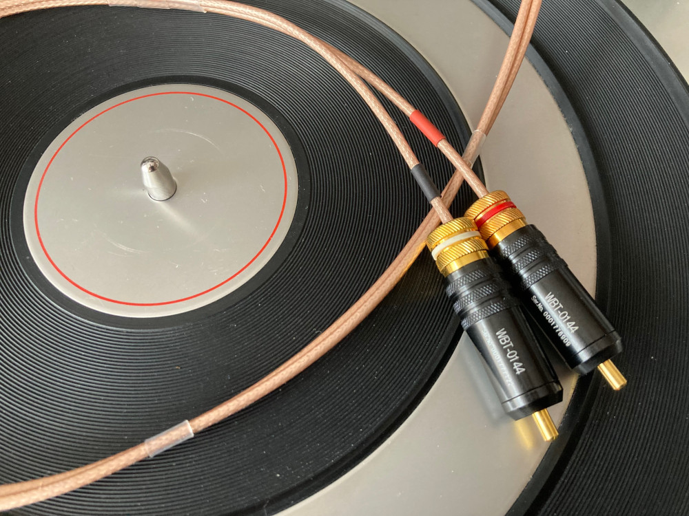

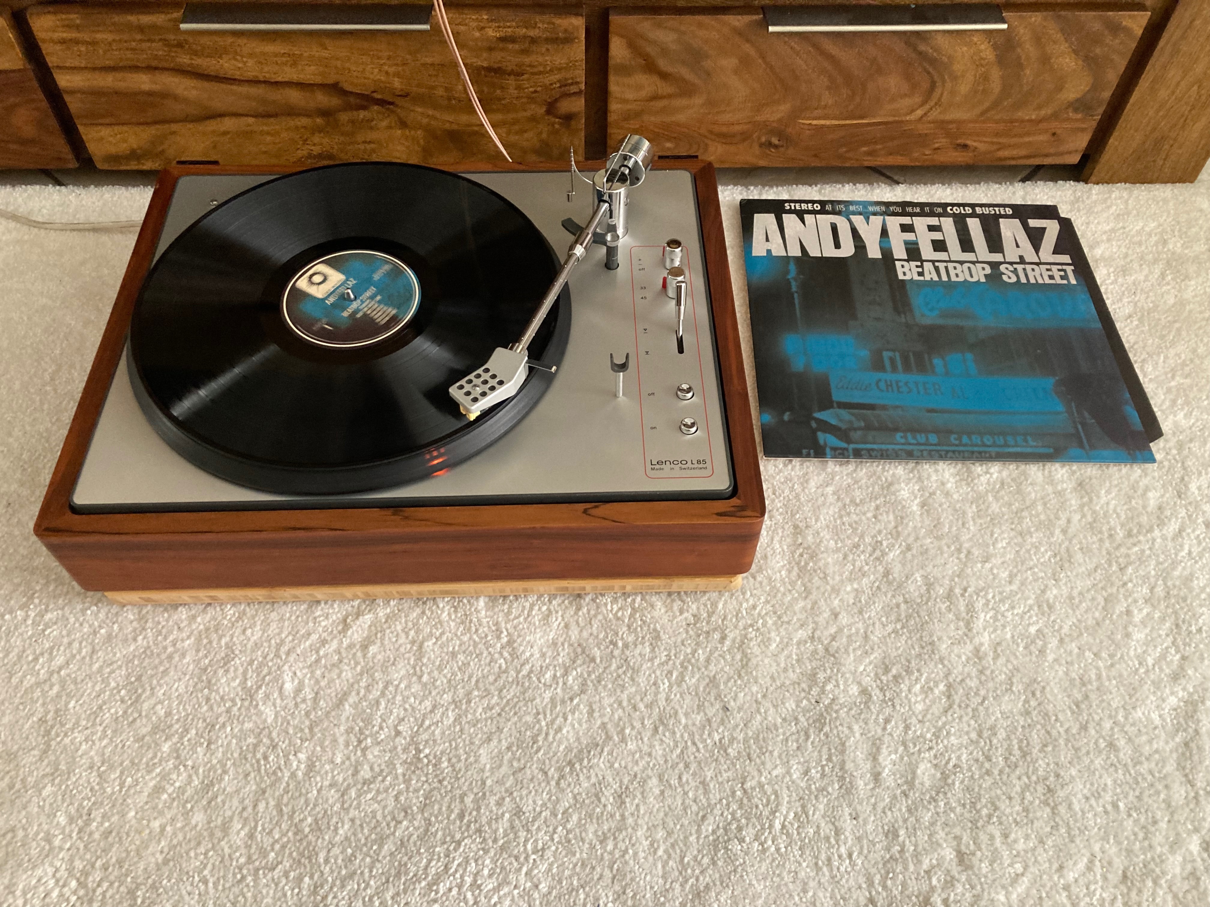

Na kesz. A-Z-ig minden rendben. Szól is. Egesz türhető ez a Shure M91, sokkal jobb szedő, mint az M75. Aztán lehet, hogy csak az eredeti gyemant tü miatt.
Mi ez az IC kábel? Ezüstözött koax?
Ez ha minden igaz, Habia 50ohmos coax kábel. Kivül ezüstözött réz arnyekolo harisnya, belül ezüstözött réz szálak. Minden szigetelése teflon. Nem egy Vz, de egy ilyen közepesen jol hasznalhato cucc. Nem tompa, nem dinamikatlan, nem igazan sziszeg. Van jobb, de most ez volt kéznél, ami alkalmas erre a célra. A mostani ugyanilyennek a belső vezetője rezezett, ezüstözött vas, ezt még majd ellenőrzöm egy mágnessel, ez régebbi széria még.
Ismerősnek tűnt. Olyan 20 éve próbálgattam, vastagabbat, de nem tetszett. Még digitálisnak sem. De az alapszintet tudja....

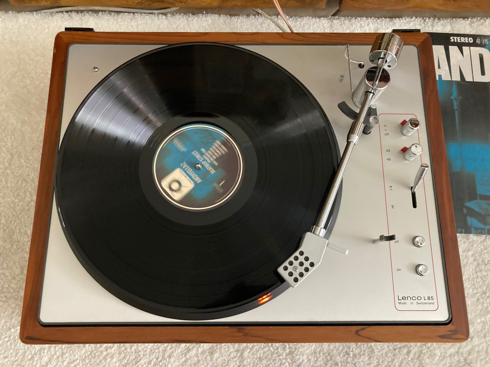

Szép szerkezet.
Tök jó,hogy új életet kezdhet.👍

sutemenyx írta:
2024.03.23., szomb. 12:18

Szij jo, elektronika jo, ma sikerult beallitanom jol a végállás kapcsolot is végre - mert ugye félautomata. Érdekes a megoldasa. Nem egy muanyag kallantyut üt el a forgo lemeztanyer, ahogy altalaban. Hanem be van epitve a karbazisba egy tekercs az alloreszbe, a forgoreszen pedig egy darab vas van felerositve, igy valtozik a tekercs induktivitasa, ahogy maszkal a vasdarab a tekercs elott. Es akkor van egy oszcillator, ami meghajtja ezt a tekercset, es ha tulsagosan megnő rajta a jel, mert megnott az induktivitasa, akkor kapcsol az automatika. Erdekes megoldas, örök élet+1év. Csak ehhez jol kell beallitva lennie az alapjel oszcillatornak is es a jelszint figyelonek is. Ezzel szenvedtem ma egy sort.
Mostmár csak a kontakthibás glimm lámpa van hátra és teszek rá egy másik karkábelt is, hogy az lógjon ki a gépből.

Sajnos így lett 0.27%, előtte több, mint 0.3% volt. Csapágy jónak tűnik, a szíjon viszont van 2 hupli, ugyhogy abbol úton van egy új.
Érdekes szerkezet különben. Van rajta a sebesség finomhangoló poti. Na az kapcsolós. Kikapcsolt állapotban nem az elektronika hajtja a motort, hanem letranszformalt hálózati feszt kap, így annak az 50Hz-ével megy.
A 33/45 sebváltó az mechanikus. A szíjat tologatja a motortengely különböző átmérőjű részeire.

Szereztem egy szépséget:
Van vele tennivaló, de nem is ez a lényeg, hanem hogy van benne ez a Shure M91. Ez milyen szintet képviselő hangszedő? Ahogy néztem, nem is annyira nagyon olcsó.
