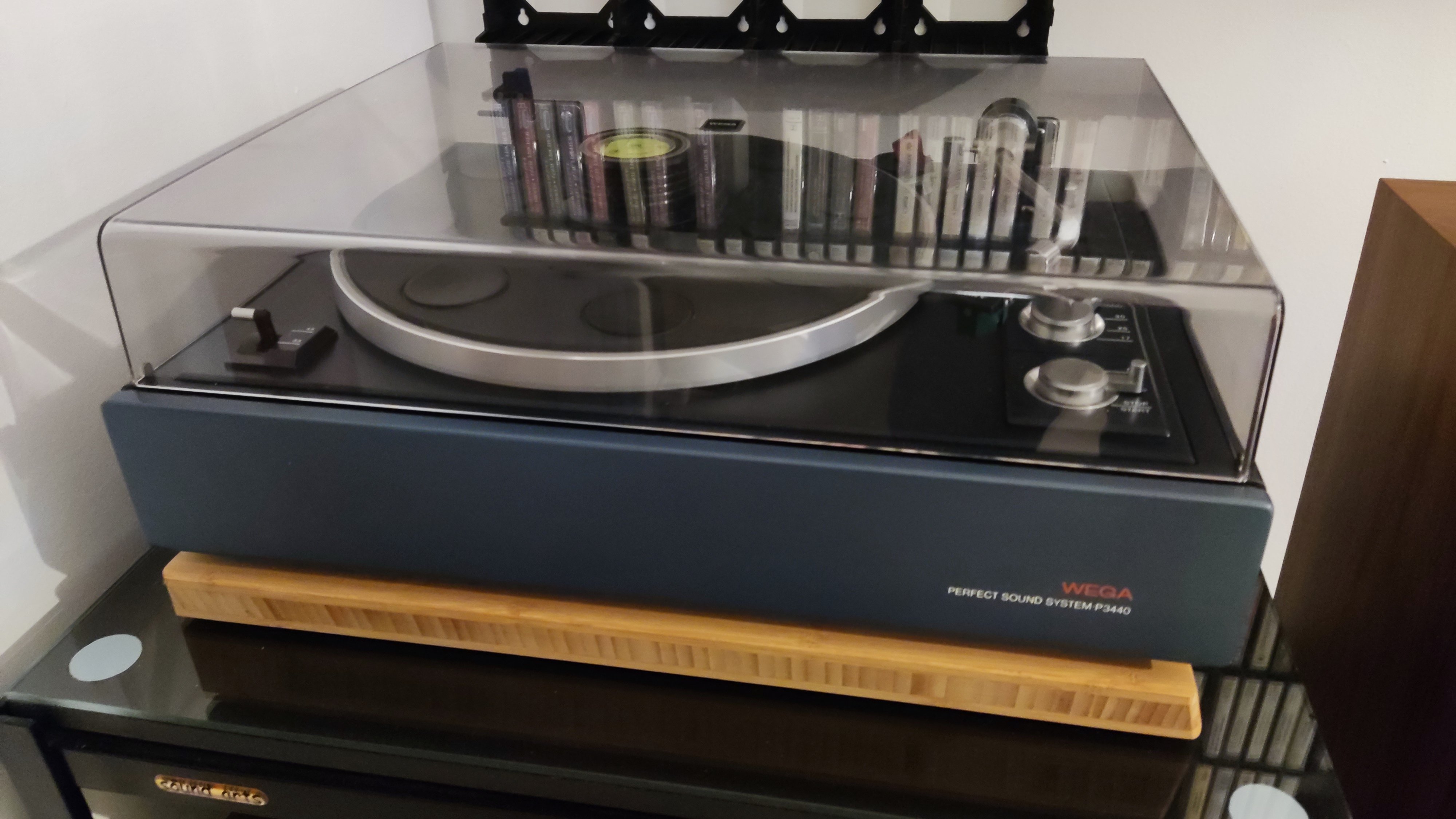

mishow írta:
2024.04.07., vas. 13:52
Kicsit off de érdekes, így talán elfér ide:
A WEGA egy 1923-ban alapított elektronikai cég volt, a neve a Württembergische Radio GmbH cégnévből képzett betűszó.
A 60-70es években a Braunhoz hasonló különleges formatervezésű készülékeket gyártottak. A Sony 1975-ben vette meg a céget, és tervek szerint a dizájner vonalat vitték volna tovább Sony belsővel.
A te lemezjátszód azért kapott szürke műanyag házat, mert egy hasonló színű és vonalvezetésű hifi toronyhoz tartozott (neten sok fotó van, érdemes keresgélni)
Később - gondolom, ahogy a Sony saját brandként is egyre ismertebb lett Európában - a lelkesedés lassult, és tényleg sima átcímkézett Sonyk lettek a Wegák. 2005-ben végleg megállt a projekt, a brand megszűnt.
ON :smile53:
Köszi, bár én ismertem a sztorit. A családba tartozó decket és erősítőt is láttam már. Egyébként nem műanyag, hanem masszív préselt fa a ház, és fura árnyalatú kék, nem szürke, csak a fotó nem adja jól vissza. Az egész gépben alig-alig van valami műanyag, fém alaplemezen van a mechanika és a motor is rögzítve.
Egy kis machine porn:
