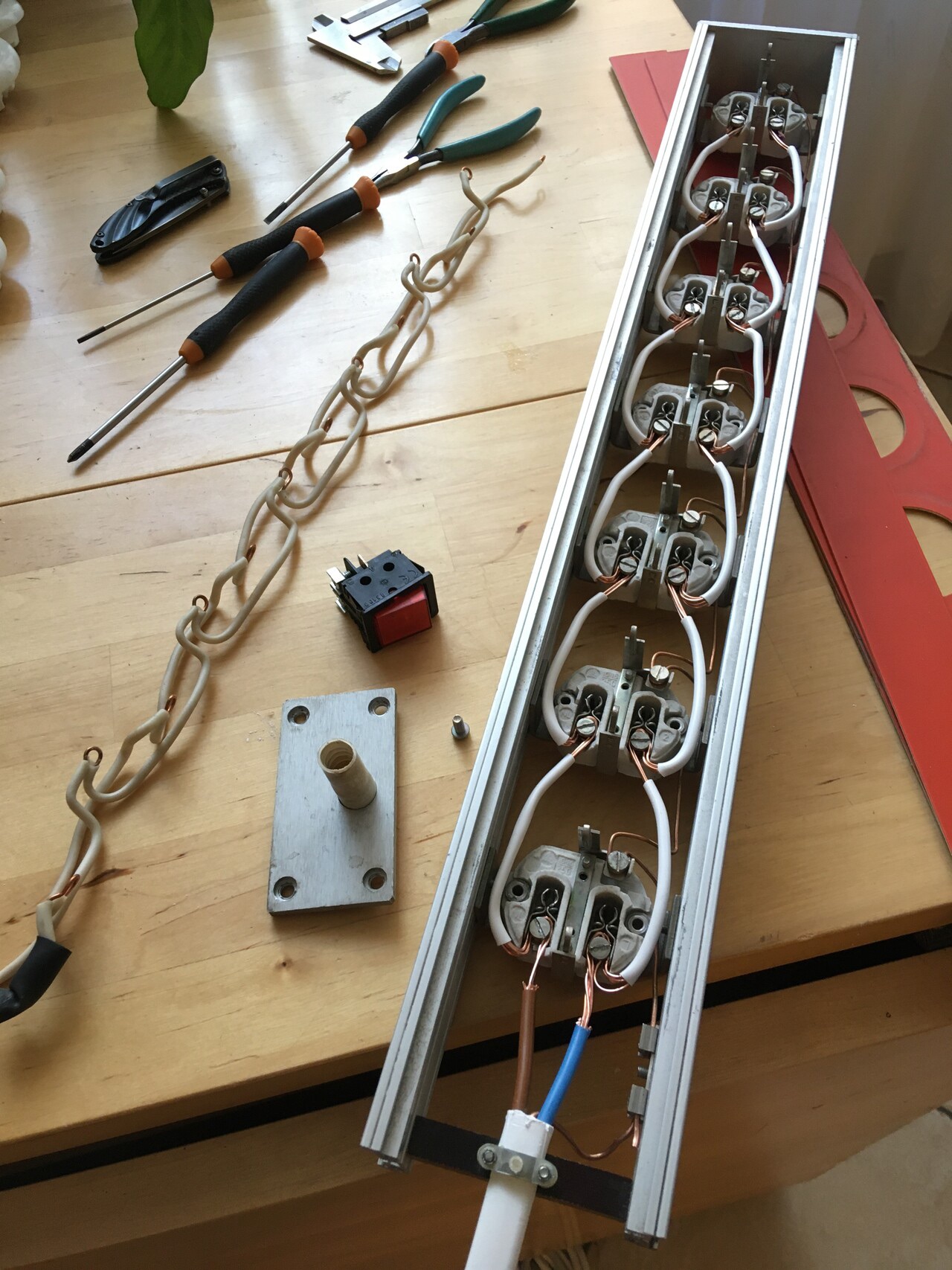

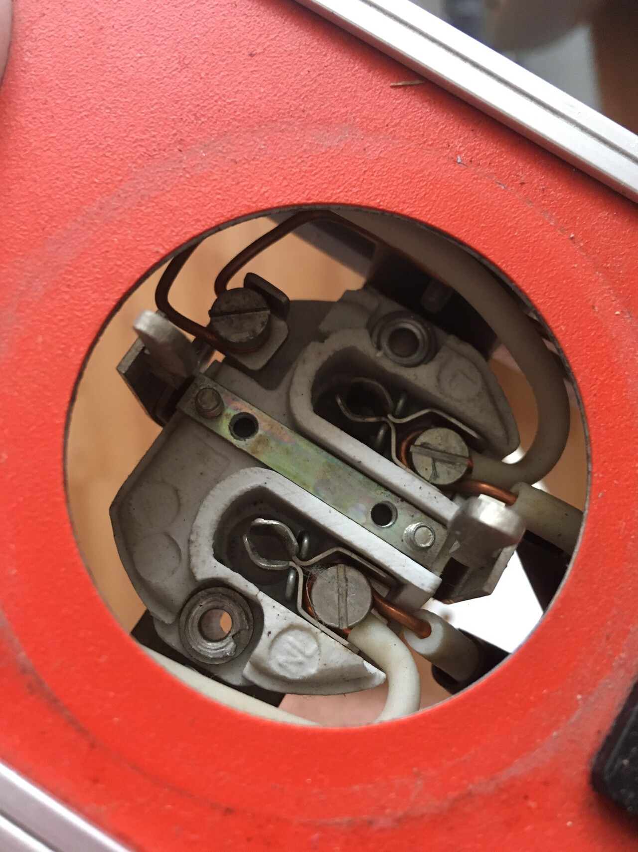

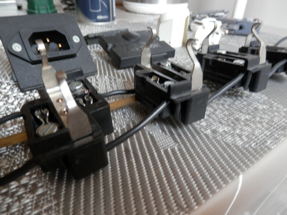

Igazad is lehet , de egyrészt könnyen vissza alakítható az eredeti állapotba , másrészt azért ez nem egy erősítő vagy cd játszó - aminél véleményem szerint kevésbé tolerálják az átalakításokat .

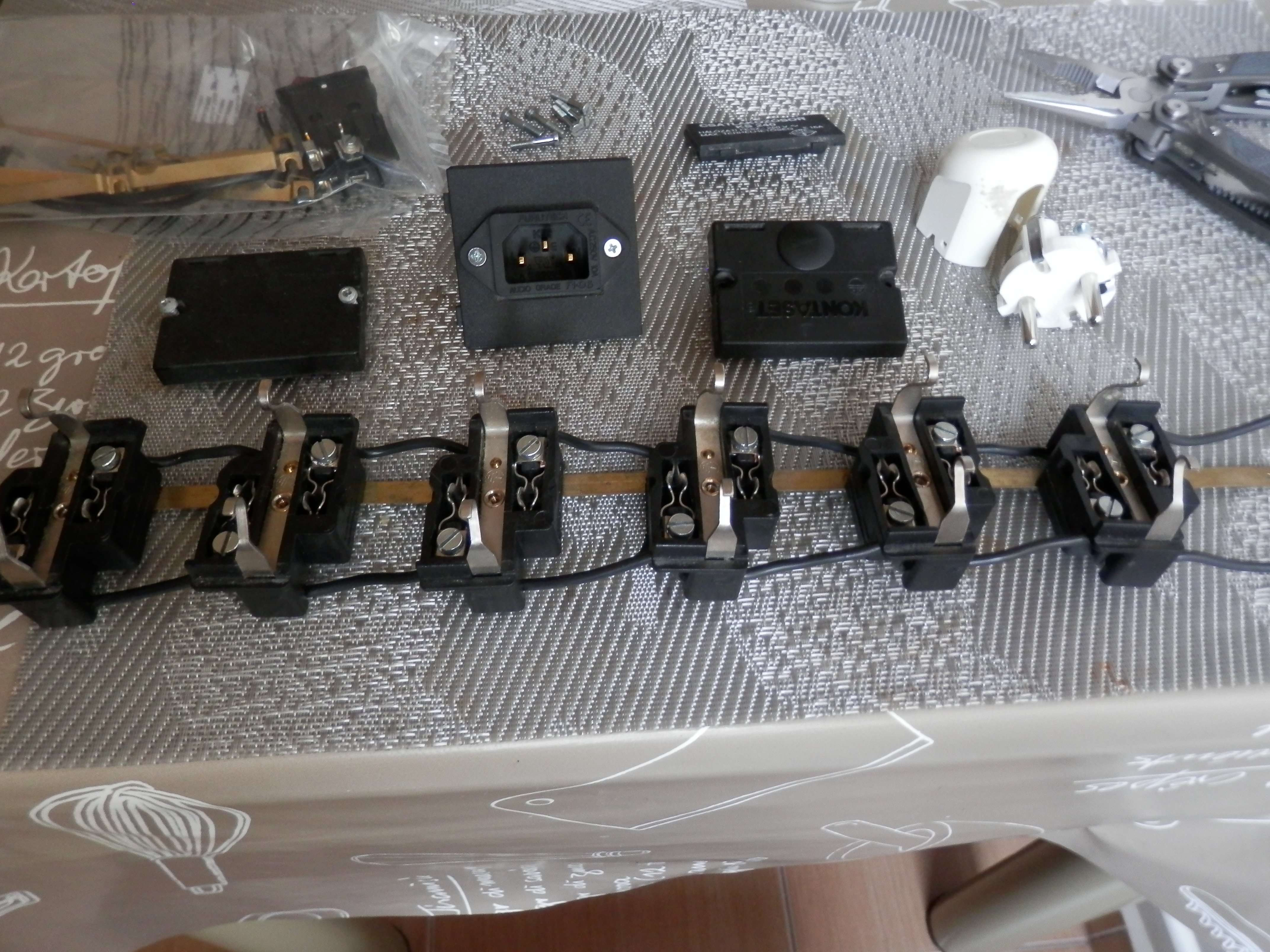

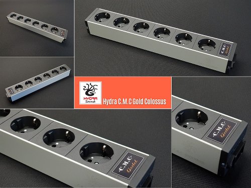

Van benne ennyi tartalék, hogy érdemes ezzel foglalkozni? Milyen kábellel váltottad ki a síneket, valami "komolyabb"?
Mit vettél észre, javulás?
Egyik barátomnak van Hydrasound elosztója ( jó pár évvel ezelőtti ) ami szintén Kontaset alapra készült . Ezt hasonlítottuk össze az én akkori gyári Kontaset elosztómmal . A teszt után ( mivel mindkettőnknek jobban tetszett a Hydra ) belenéztünk a Józsi által tuningolt elosztó belsejébe és ott is hasonló megoldással vannak kiváltva a gyári sínek . Ezen felbuzdulva cseréltem ki magamnak a sajátomon a rézlemezeket rézhuzalra . Egy villanyszerelő barátomtól kaptam ( kértem ) még az ő elmondása szerint a 90-es években vásárolt rézdrótból ( régebben volt már a keresztmetszetére nem emlékszem ) . A lényeg , hogy a változtatás után is össze hasonlítottuk a két darabot és nagyon pici volt így a különbség , nem úgy mint előtte . Gyakorlatilag pár óra munkámba került és mivel szeretek ilyennel foglalkozni és érdekelt is , azt gondolom bőven megérte . A különbséget úgy tudnám leírni , mint amikor egy pc zsinórt kiváltasz egy minőségibb tápkábelre ( nem a százezres kategóriából ) . Véleményünk szerint mindenben jobb lett . Az agyon csépelt tér , felbontás , és társait kihagynám :D .
Hydra elosztó.jpg (42.48 KiB) Megtekintve 2217 alkalommal

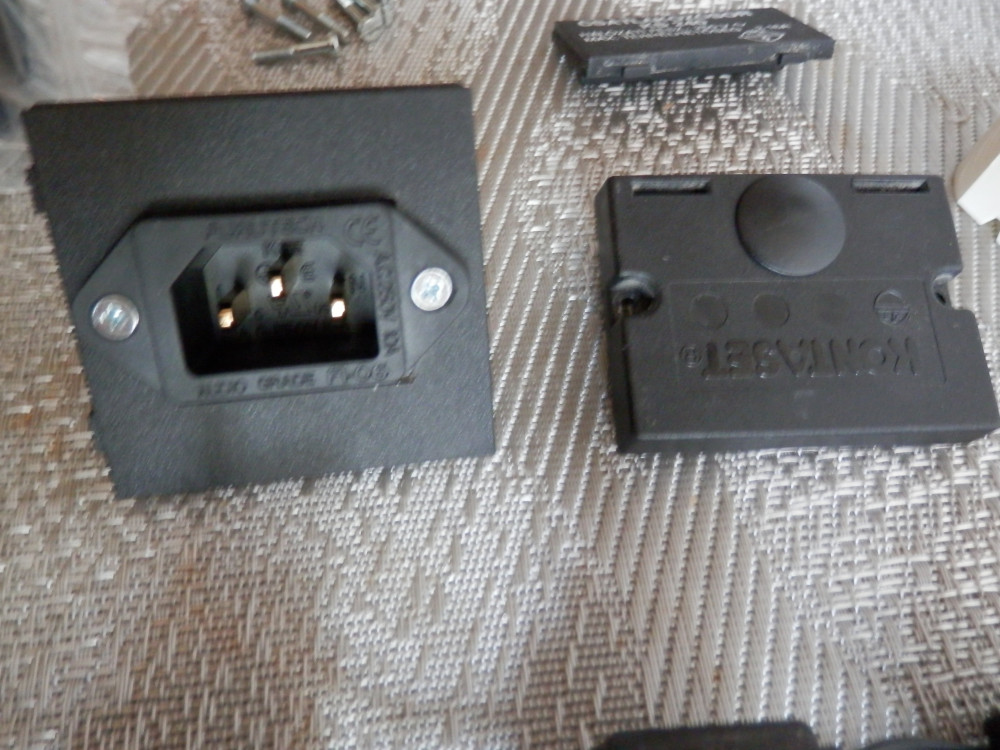

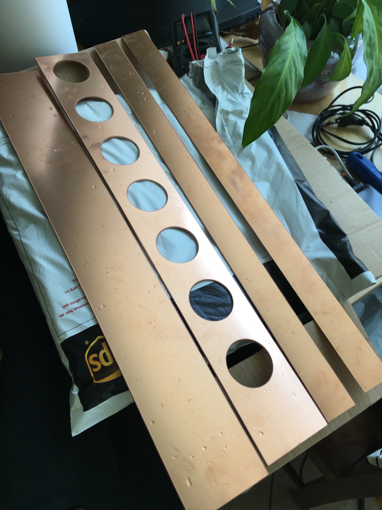

A sínnel mi a gond hogy érdemes átcserélni?

Hydrasound csinál 50e körül elosztót (néha akciósan olcsóbb), az is Kontaset alapú, szűrés nélküli, saját kábelezését használva. Nekem is ilyen van, teljesen rendben van.

Az utolsó szériás Kontaset elosztót házilag is jól lehet tuningolni a réz sínek réz vezetékre cserélésével .
:photograph:

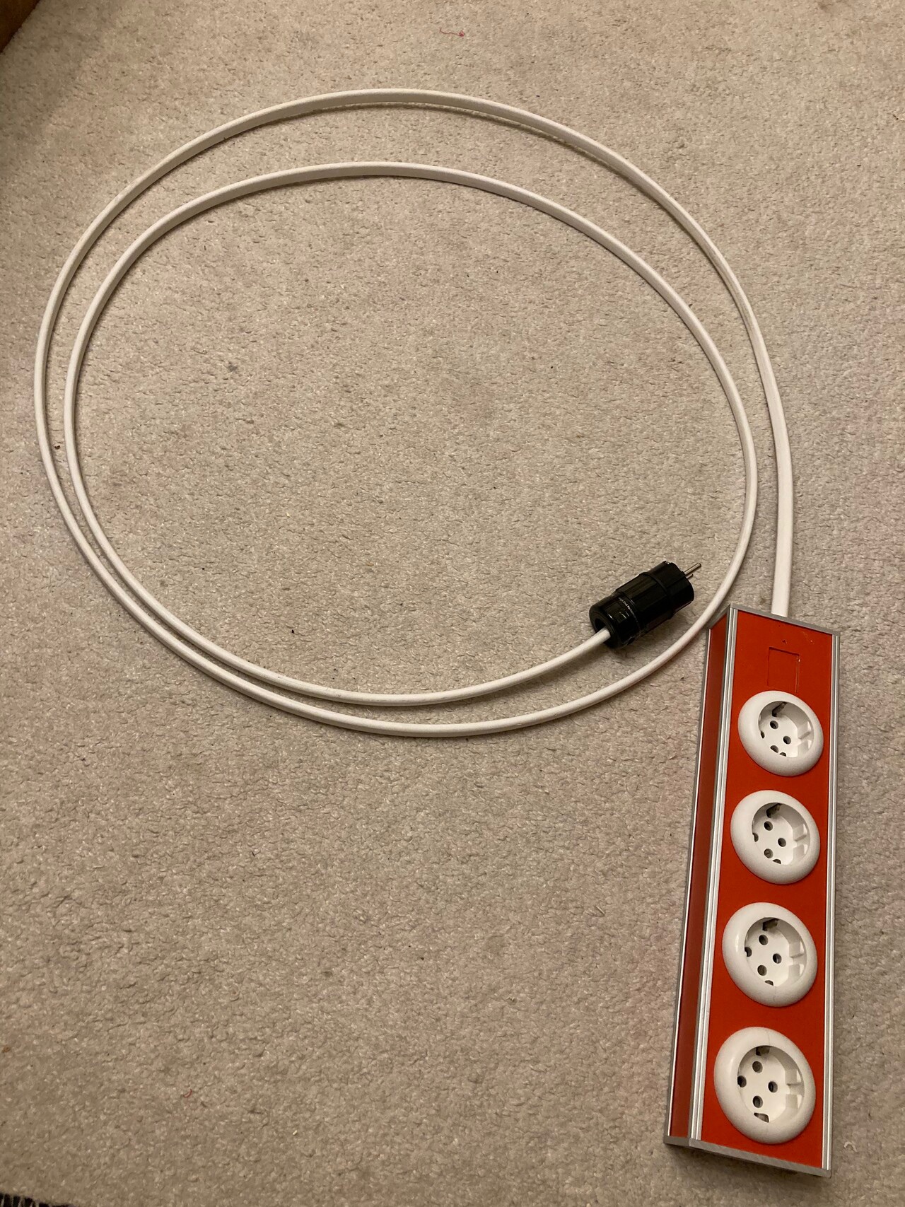

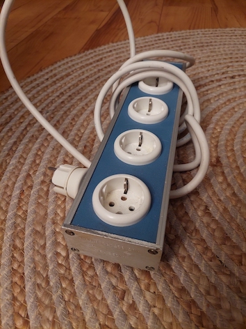

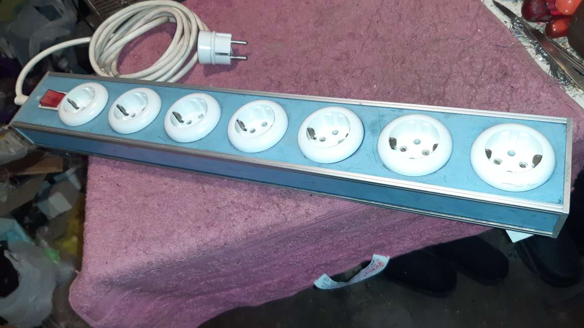

Az enyém az egyik egy új Fapacitól, a másik itthon talált ezer éves, festők által gazdagon elcsúfított, mire lesikáltam és rájöttem, hogy egy igazi kincs van a birtokomban, a lomok között félredobva... :D
Fapaci azt mondta nemrég, hogy kifutott a gyártása, és már nem is lesz.
Amúgy nekem is ez van, a 7 aljzatos, kábel nélküli változat.
Teszi a dolgát, de mivel összehasonlítási alapom nincs más elosztókhoz képest, így nem tudnám megmondani, hogy hová helyezzem, hangminőségre gyakorolt hatása alapjá.
A mindennél van jobb elv alapján merült fel bennem a váltás.
Az itt visszaolvasottak alapján tudom, hogy a régi Kontaset/Kontavill elosztók szinte szent grál kategória, ennek megfelelően ritkák is, mint a fehér holló. Ha valahol mégis fellelhető néha, akkor sokszor kétes az állapota.
Egye, egy 4 "lyukast" majdnem sikerült vennem a Bakancsos piacon, de nagyon leharcolt allapotban volt(belül is), a "kupec" mégis 15ezret kért erte.
Úgy latszik sokan tisztában vannak vele, hogy milyen értéket képvisel.
Még gondolkodom, merre tovább, feljebb.

Szerintem nem célszerű bevonat nélküli réz drótot a képen látható módon, hosszan pucolva, mechanikus csatlakoztatással (csavarozás) szerelni, mert egy-két éven belül csúnyán oxidálódik és az bizony a hangminőség rovására fog menni. A csavarozási helyekre nyugodtan lehetne forrasztani (szerintem).

Hozzászólás Szerző: nemtomm »
sutemenyx írta:
2023.04.29., szomb. 22:59
Ez pedig a másik, ez lett a saját tápösvény:
453630A5-A038-4A40-8638-3C86CD8B1B0E.jpeg4CE2BDD1-449E-4D57-953D-889A78F0BDD2.jpegB3A25FEF-E677-448B-9193-2897C25FB428.jpeg80B4C10E-2315-4BC1-B4B7-781E56469D32.jpegA88A6D76-D041-4E1F-81FD-6036455A4DC8.jpeg8016A6A4-B8D7-428F-BD77-A83D81B97379.jpeg
Hm…érdekes nem csillag pontos a bekötés ? Pedig az sokat hoz a konyhára…. :D

Ezt az infót én is nagyon megköszönném, most tervezek átkábelezni egy Kontaset elosztót.
Üdv.: Jani
droto1
Hozzászólások: 598
Csatlakozott: 2010.04.28., szer. 19:13
Értékelés: 60
Re: Elosztók
Hozzászólás Szerző: droto1 »
Megkérdezhetem hogy milyen vezetékkel van átkábelezve.
Nekem is van egy 4-es annak az átkábelezésén gondolkodom. :napsut:

Még annyi, hogy nem ezt, de korabeli Kontaset IEC dugót hasonlítottam össze direktben Furutech FI-15R dugóval. A Kontaset IEC-ben ugyanaz a sárgaréz hordozóanyag van, mint amiből ebben az elosztóban az érintkezők vannak, csak nem nikkelezve vagy ónozva, hanem ezüstözve.
Na és nagyon csúnyán alulmaradt a Furutech. Igaz, az csak egy 20ezres dugójuk, van komolyabb is, de már réz alapú, ródiumozott. Följebb kell lépkedni pár fokot, hogy elérje a Kontaset színvonalát.

sutemenyx
Hozzászólások: 5371
Értékelés: 2912
Re: Elosztók
http://saboaudio.eu
sutemenyx
Hozzászólások: 5371
Értékelés: 2912
Re: Elosztók
Ez az egyik, amit csináltam. 4szál, kb 0.75-ös vezetőt be lehet paszírozni a csavarok alá:
http://saboaudio.eu
