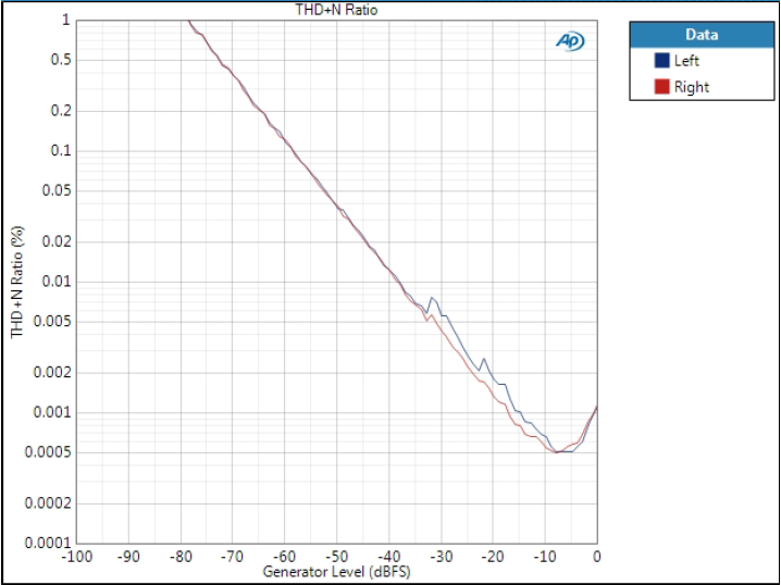

Na nézzük akkor hogyan is fest a hangerőszabályozás az említett analóg vs digitális módon. Az alábbi grafikonon egy 4000 Dolláros Parasound JC-2-es analóg előfok intermodulációs torzítása látható a kimeneti jelszint függvényében (felső kép), megfigyelhető, hogy a Parasound ebből a szempontból (de más szempontból is, akár harmónikus torzítás, akár zaj) semmivel nem jobb, sőt, egyértelműen gyengébben szerepel mint egy 400 Dolláros, digitális szabályzású Topping D30Pro (alsó kép):
https://www.audiosciencereview.com/foru ... iew.14779/
https://www.audiosciencereview.com/foru ... dac.20259/
Parasound JC2 Preamplifier Balanced IMD vs Level Audio Measurements.png (23.92 KiB) Megtekintve 1400 alkalommal
Topping D30Pro Measurements USB Balanced DAC IMD distortion.png (21.8 KiB) Megtekintve 1400 alkalommal

Van egy alacsony torzítású, magas hangnyomás előűllításara is alkalmas lehallgatórendszerünk.
Állítsuk be a hangerőszabályzót oly módon, hogy a (digitális) jelforrás maximális 0dB-es szintjéhez 120dB SPL hangnyomás tartozzon a hallgatási pontban.
Mekkora lesz a torzítás pl. -50dB jelszinten ?:
Tekintsünk el az erősítő torzításától ( pl. Soulutiont használunk ) és a kompressziós torzítástól. A hangsugárzó torzítása alapvetően hangnyomástól függ, ebben a helyzetben 120-50 dB, tehát 70dB SPL-t kapunk. Egy alacsony torzítású hangsugárzó torzítása ezen a hangnyomáson kisebb mint 0.1%...
Mekkora a dac torzítása ezen a -50dB szinten? Pl. ha Schiit Modi 3 DAC-t használunk USB bemenetről, akkor 1.3% !
Schiit Modi 3 DAC vs Modi 3 Intermodulation Distortion Comparison Measurement.png
( persze van még egy tényező, a lehallgató helység 15-40dB SPL közötti alapzaja, ez befolyásolja az érzékelést )
A matek jónak tűnik, viszont így a hangsugárzó harmónikus torzítását hasonlítjuk az elektronika intermodulációs torzításához. Nem ugyanaz a kettő. Mondjuk az intermodulációs torzítás állítólag kellemetlenebb tud lenni mint a harmónikus torzítás.

Számoljunk:
A matek jónak tűnik, viszont így a hangsugárzó harmónikus torzítását hasonlítjuk az elektronika intermodulációs torzításához (a grafikon ezt mutatja). Nem ugyanaz a kettő. Mondjuk az intermodulációs torzítás állítólag kellemetlenebb tud lenni mint a harmónikus torzítás vagy legalábbis hamarabb észlelhető.

Számoljunk:
Schiit Modi 3 DAC vs Modi 3 Intermodulation Distortion Comparison Measurement.png (81.11 KiB) Megtekintve 1619 alkalommal
