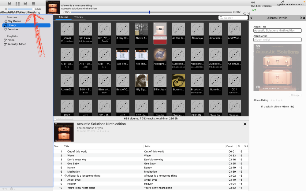

Audirvana esetében találkozott valaki hasonlóval? Engem megőrjít :)
A szám címét pont oda írja ki, ahol vannak az egyéb adatok (mintavételi frekvencia, bitmélység..). Sehol nem találok beállítást sem a módosításra, sem az eltűntetésre gondolkodik.gif
