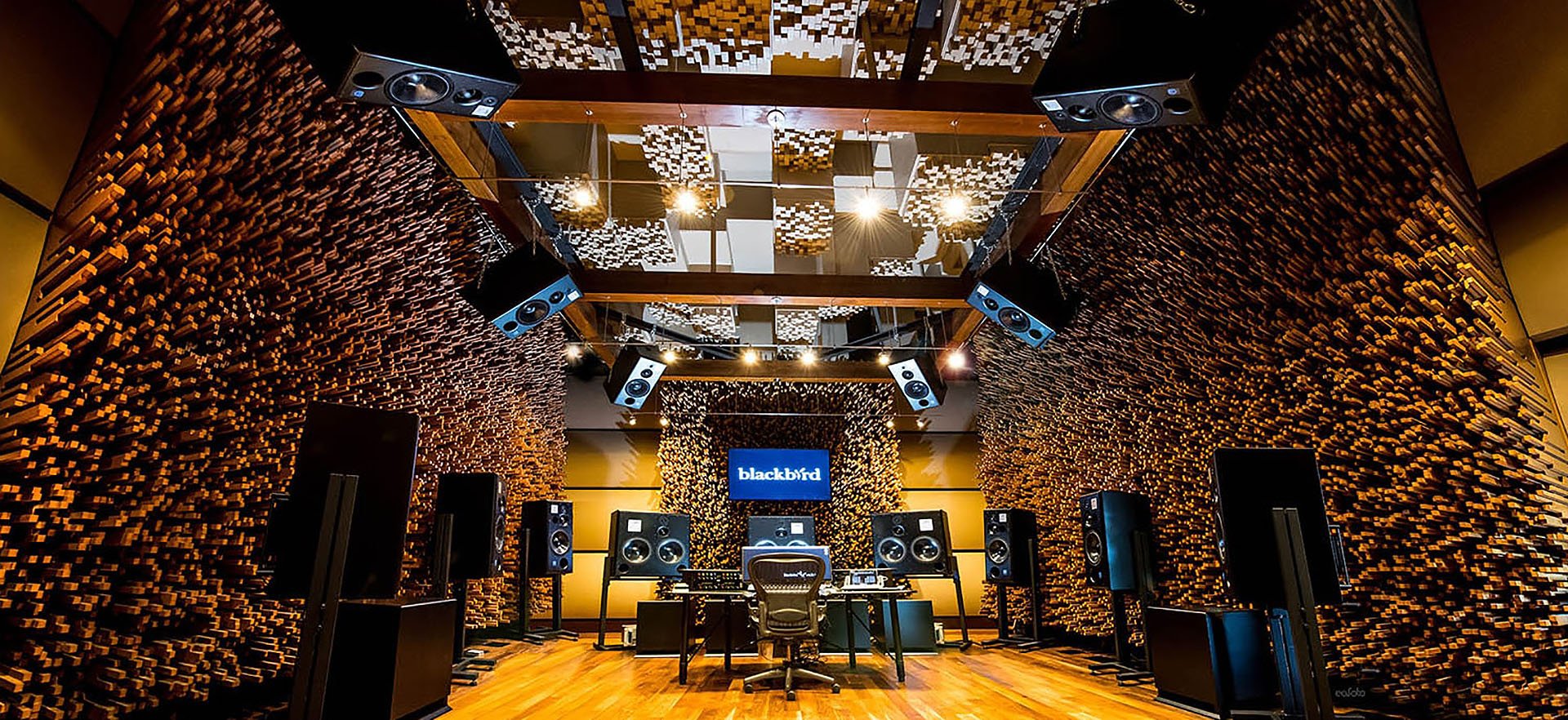

Kedvcsinálónak, Dolby Atmos keverés egy stúdióban.
