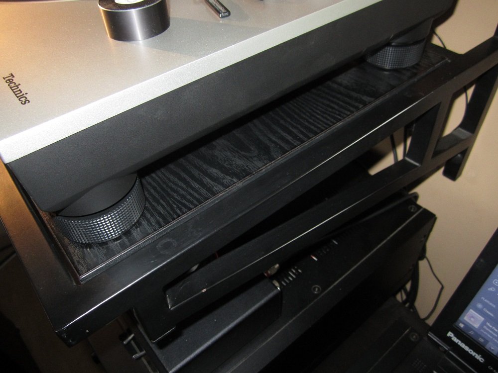

Persze, igaza van Zolinak, használd így egy ideig. :napsut:
Először is, örülök neki, hogy belevágtál, őszintén szólva, nem gondoltam, hogy ilyen mély benyomást tett Rád az észrevételem... :smile53:
/ Igaz, erőszakoskodtam egy kicsit. :D /
Én a tüskét nem is kifejezetten a tüske miatt gondoltam - bár annak is lehet hozadéka - hanem avval mennék biztosra, hogy a súly a négy függőleges ponton támaszkodjon fel, véletlenül sem valamelyik vízszintes összekötő közepetáján.
/ Akkor olyan, mintha egy - vagy több - rugón támaszkodna./
Bármilyen vékony alátét, ami annyira megemelné az egész szerkezetet, hogy a vízszintes összekötők biztosan ne érjenek le a földig, pl. el lehessen húzni alattuk egy papírlapot, az már biztosítaná ezt a feltételt.
Ez már csak pont lenne az I - n.
De, ezt csak Te láthatod, hogy az állvány hol/hogy támaszkodik fel... gondolkodik.gif
Egyébként nagyon szép a kivitel, gratulálok !
Mindig rácsodálkozok, milyen jól passzolnak a hűtőszekrények a hifi szekrényhez. :D :tutiok:

Természetesen egy próbát megérhet, bár lehet az újdonság miatt, de így is tetszik most.

Tüskét én is próbálnék, illetve öntapadós kúppal próbálnám ki.
A feltöltés az állványt csillapítaná, ebből a szempontból szerencsésebb a nagyobb zártszelvény méret.
A mostani koncepció szerint az állvány nem elfojtani próbálja a rezonanciákat, hanem hagyja mielőbb lecsengeni.

Hali !
Örülök, hogy már most jobbnak tűnik, mint a régi - bár én kissé vastagabb anyagból készítettem volna - de ez is egy irány és ezek szerint működik... :smile53:
