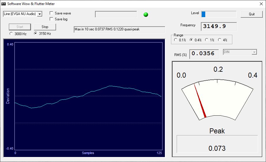

Nyarvogás mérés:
B77 és Pio 1020L 19-en
- capture_010_30072023_094634.jpg (52.64 KiB) Megtekintve 1784 alkalommal
- capture_008_30072023_104424.jpg (53.19 KiB) Megtekintve 1784 alkalommal

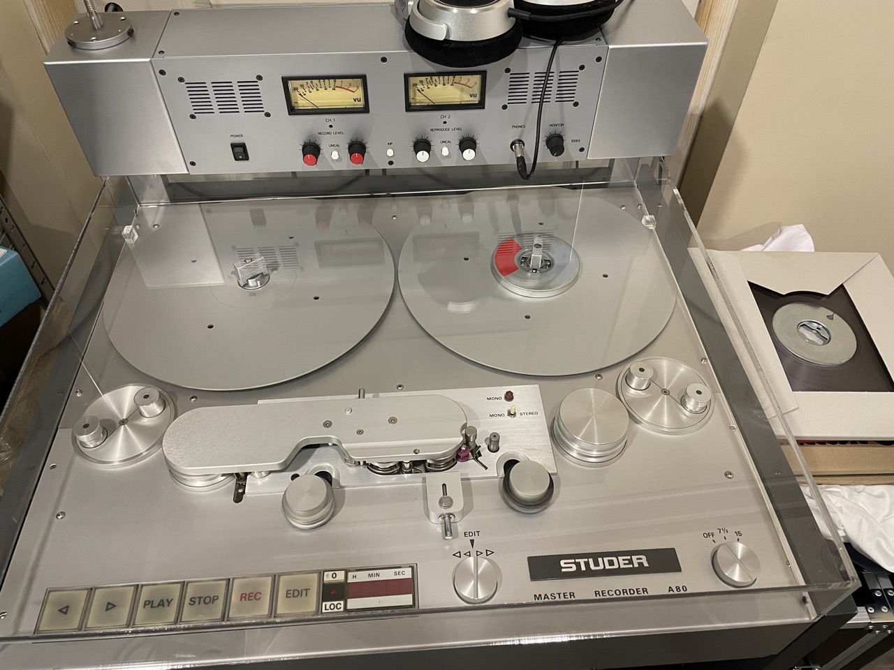

Végre összeállt a kis orsós arzenál két kiemelkedő darabja nálam.
A PR99 kapott egy kis külső tuningot, és a gyári troliját, PR99 monitor kiegészítővel, valamint a trolira illeszkedő plexit.
Az A80R pedig csak egy plexit igényelt, műszere opcionálisan betehető a jelútba, vagy kivehető belőle, trolija neki is gyári.

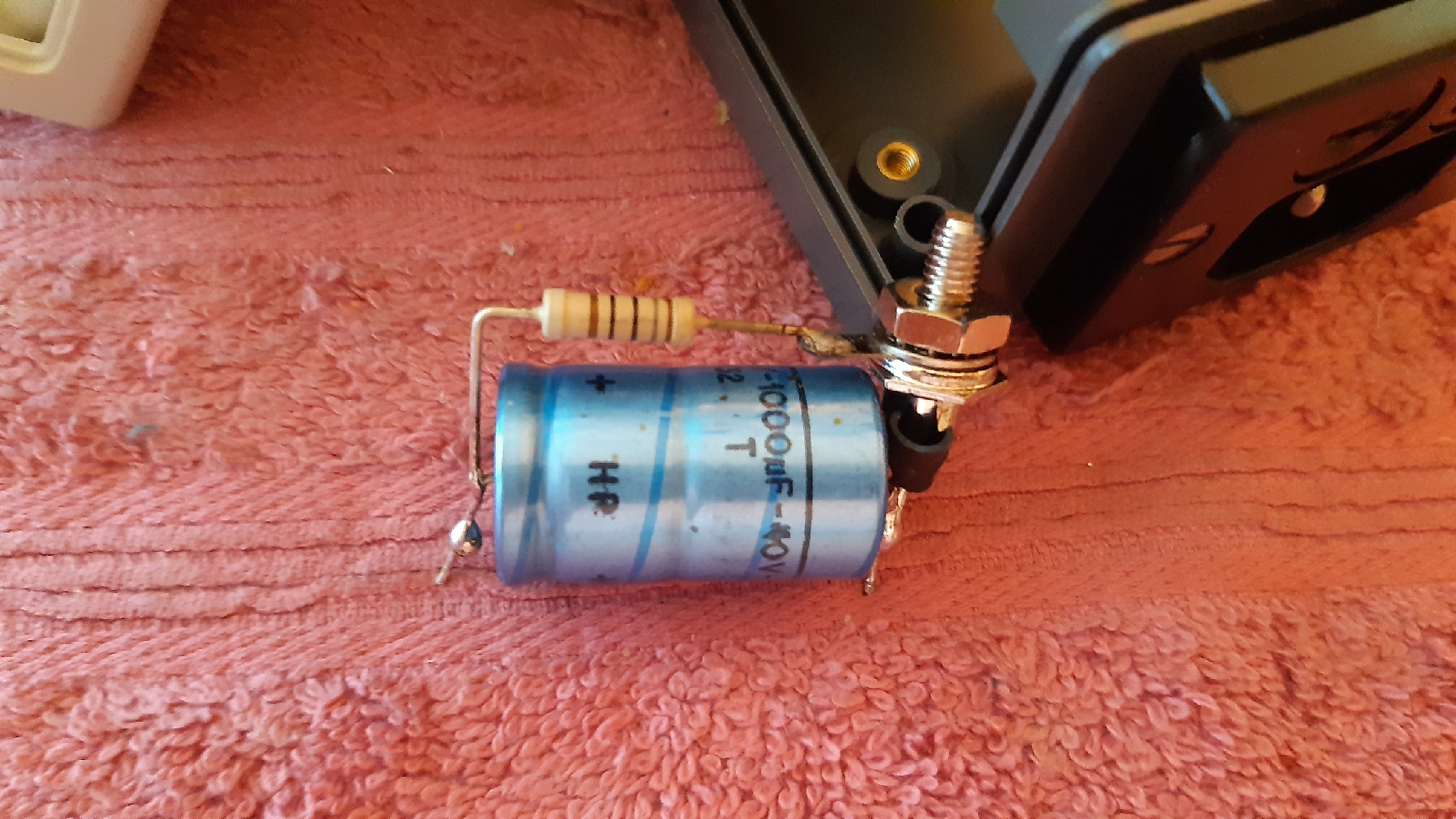

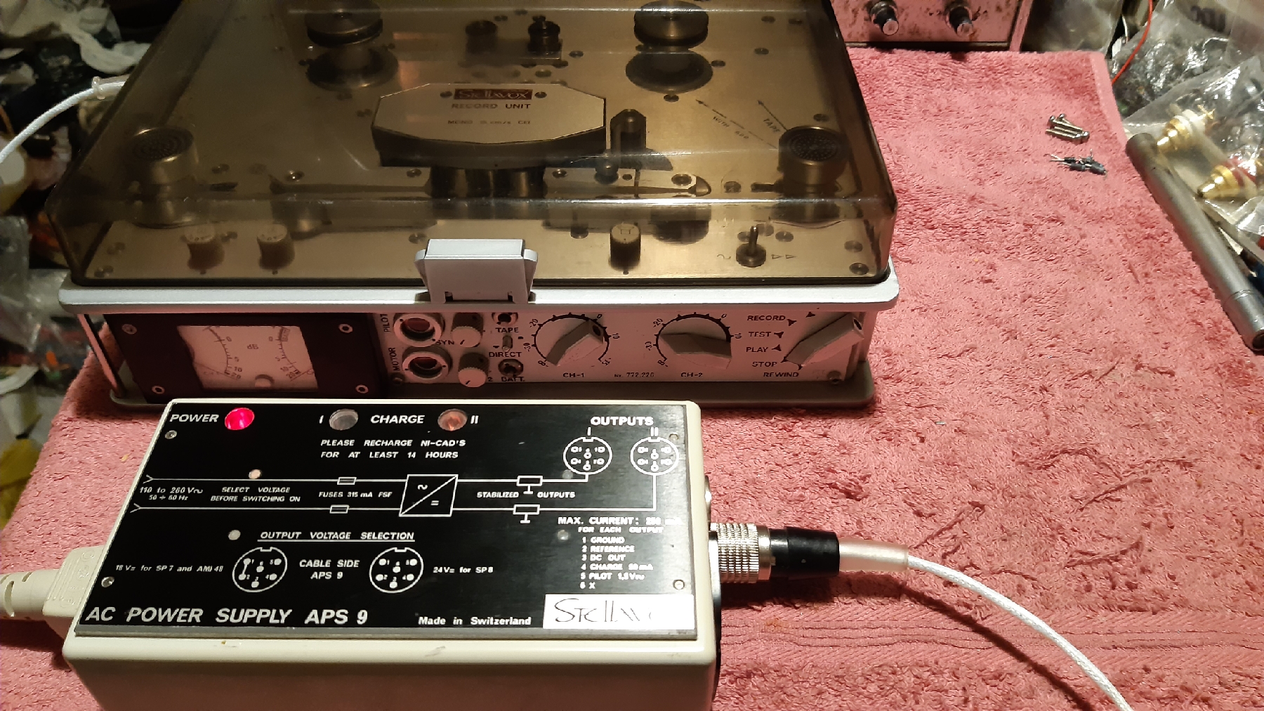

Végül a frissen vásárolt Stellavox APS9 tápegységgel foglalkoztam, mivel a gyári kivitelben az 1000uF-os pufferelkó kivezetéseire ráforrasztott
előterhelés nekem nagyon nem tetszett. A 180R + 20v teljesítmény zénerdiódás előterhelés kb. 80-90°C-ra fűtőtte fel így a szerencsétlen pufferelkót, ami ezért folyamatosan gyilkolva volt.
Külön aluminium hűtőbordára átszereltem az előterhelést, így a berakott 2 db Black Gate STD 470uF/50v-os kondenzátornak lényegesen jobb működési körülményeket bìztosítottam
TJ.
TJ.
- Stellavix_APS9_original_capacitor.jpg (1.26 MiB) Megtekintve 3571 alkalommal
- Stellavox_APS9_mod.jpg (1.24 MiB) Megtekintve 3571 alkalommal
- Stellavox_SP8+APS9.jpg (1.35 MiB) Megtekintve 3571 alkalommal

Frankótunerman írta: ↑2022.08.04., csüt. 20:51Egy régebben beindított projektem lassan végetért, a StellaVox SP8 magnóm monó fejegységébe beszereltem egy Bogen sztereó lejátszófejet. A cél az volt, hogy le tudjam játszani a 38cm/s-es sztereó mesterszalagokat, vagy azok másolatait
Ma elkészültem a StellaMaster playback EQ -val, és utána DIN 38cm/s mérőszalaggal ellenőríztem a lejátszási frekvenciamenetet. 31,5Hz-18kHz-ig -1dB-n belül van, 40Hz-en van egy +1,5dB-s dombocska :)
StellaMaster playback EQ:
(Bogen butterfly head)
C1=47nF, R1=820R, R2=100k
C51=47+4,7nF, R51=750R, R2=100k
TJ.
Van esetleg ugyanilyen mérésed 19-en?
