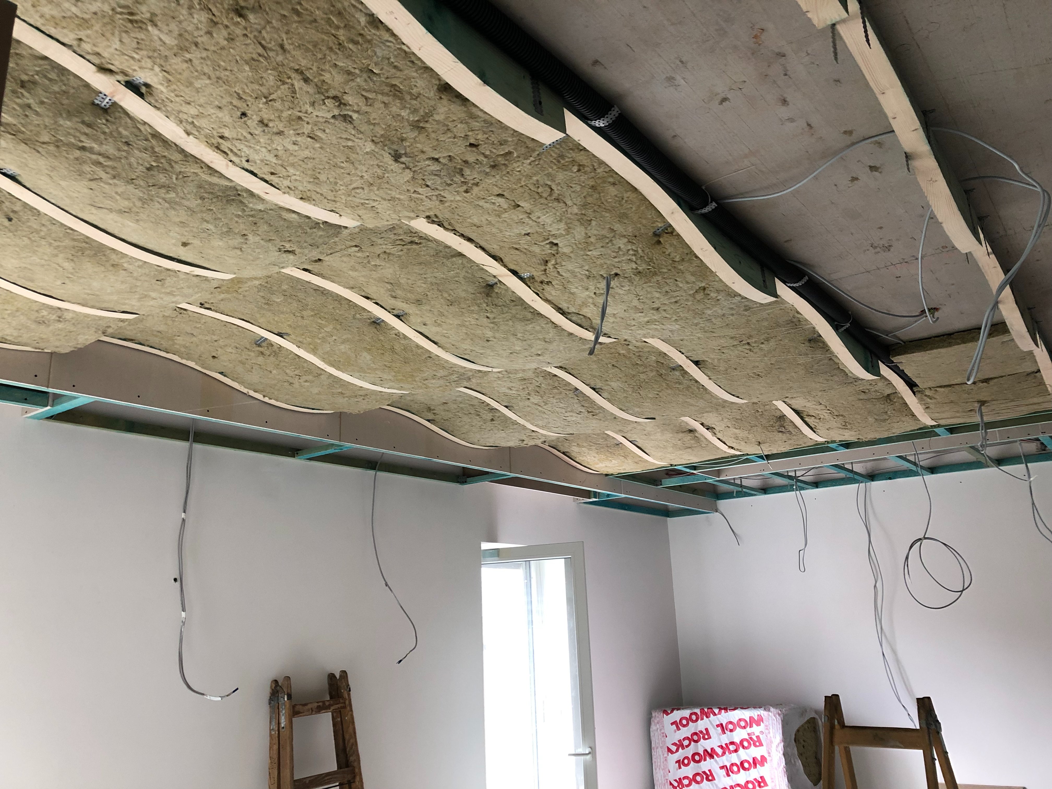

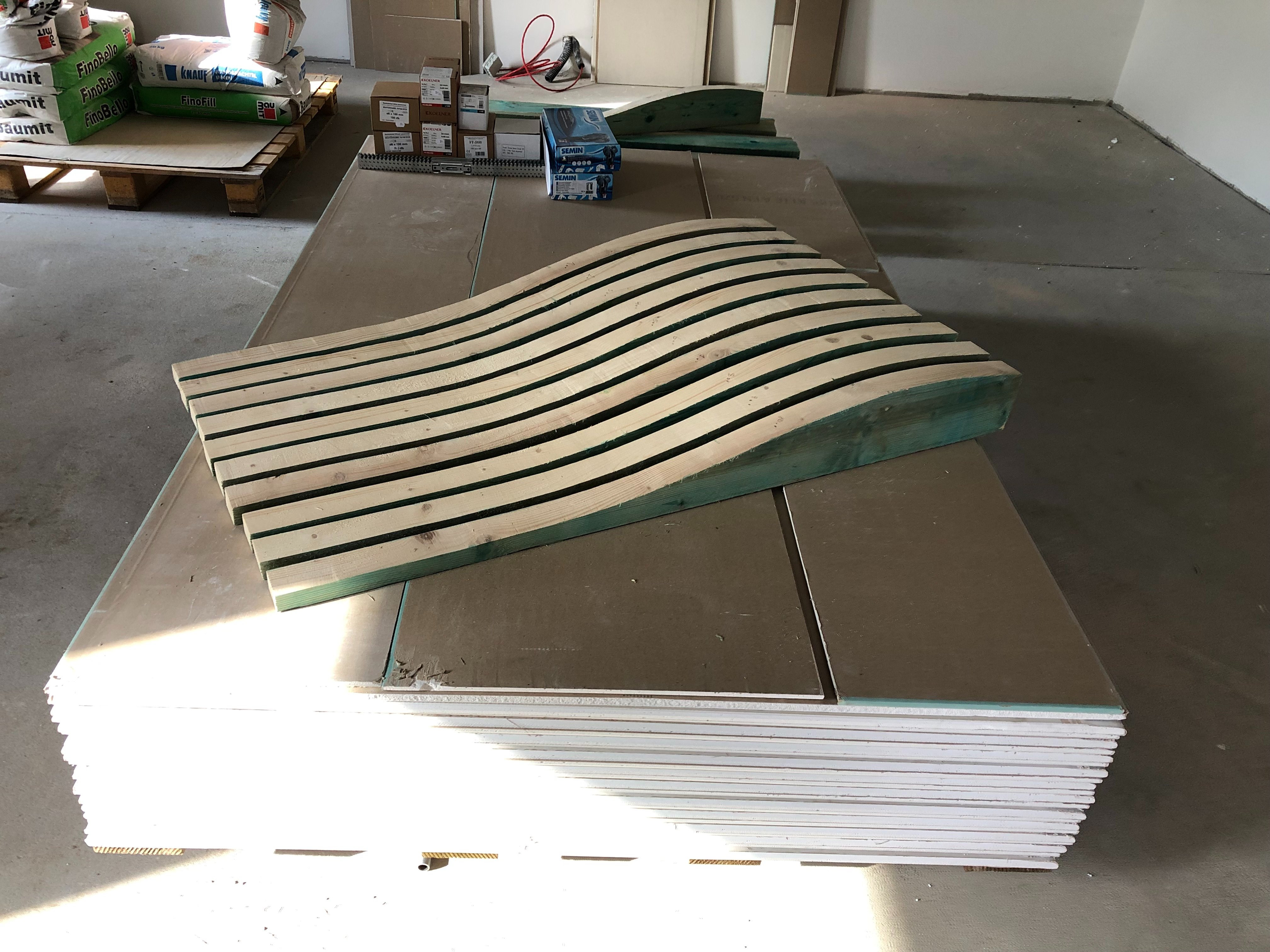

Re: Zeneszoba
Akkor folytatom, ha van rá érdeklődés...
Lehet kimarad valami, előre megírtam a szöveget, beillesztem ide részenként kiegészítve a képekkel. Ha velekinek kérdése támad, tegye fel, igyekszem megválaszolni!
Mikor lehetőség nyílott a zenehallgató szoba (különálló épület) megvalósítására, egy dolgot azonnal tudtam, hogy milyen mennyezetet akarok. Gyerek koromban volt Győrben egy mozi, aminek íves mennyezete volt (van most is, csak közben koncertterem lett belőle) részben a két szintes építése miatt, de gondolom akusztikai szerepe is volt, mert lehetett volna egyszerűbb megoldást is találni különben. Valamint a koncertteremmé alakítása folytán ez változatlanul maradt. Ez nagyon beleivódott az emlékezetembe, tetszett, és ezt akartam átültetni a szobámba.
A mennyezet megtervezésével, építésével indult a projekt. Fa pallókból vágtuk ki a vázat, majd felszerelés után villamos alapszerelés, kőzetgyapottal teljes mértékben kitöltés után gipszkarton borítást kapott. A mozi építők tapasztalatait felhasználva minden vázszerkezet fából készült mind a mennyezethez, és később az „akusztikai” előtétfalhoz is.
