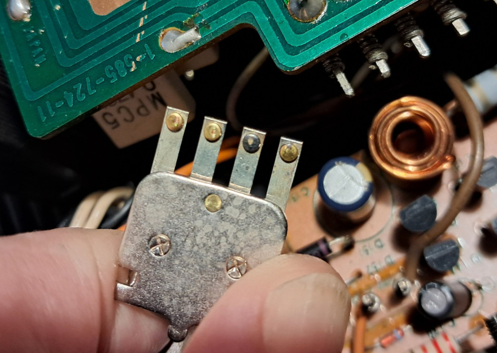

Megjöttek a megrendelt MPC71 1R/5W ellenállások a Sony TA-N7B V-FET erősítőbe, de a beépítésük előtt a két hangszórórelét szétszedtem és az érintkezőiket kitisztítottam.
Az ellenállások beforrasztása után egyből indult az erősítő, egyedi jelenség lehet a két hangszórórelé kb. 1mp-es időkéséssel való bekapcsolása (nem egyforma a két relé tápegység terhelése :smile29: ).
Megmértem a végfokok torzítását 1kHz/100W/8R műterheléssel, hát a hanggenerátorom saját THD értékét láttam megjelenni a kimeneten (0,015%) :smile53:
It's a Sony
TJ.

Ikonikus erősítő került hozzám javításra - egy Sony TA-N7B V-FET teljesítmény erősìtő :smile53:
Hibásan vették meg, elképesztő kockázatot vállalva, mivel ha a V-FET-ek mentek tönkre benne, akkor az azonnali gazdasági totálkár...viszont ha mégsem, akkor az viszont évszázad üzlete lenne.
Az eladó rövid üzenete csak annyi volt, hogy nem lehet bekapcsolni, ami valóban fennállt, mivel a "SOFT START" áramkör két teljesítmény ellenállása szétrobbant benne.
(A két hibrid BJT/V-FET végfok nem volt zárlatos, mivel már így a toroid trafók primer oldala nem kapott feszültséget)
Az elvi kapcsolást átnézve ennek az ellenállás szétrobbanásnak egy oka lehetett, nem kapcsolt be "SOFT START" relé, ami két ellenállást rövidrezárva megszünteti azok áramköri szerepét.
A dual monó kivitel miatt két különálló hangszórórelé tápegység van, de jobb oldalira rá van kötve a hálózati puha indítást intéző relé is. Na ez a 22uF/100v-os pufferkondenzàtor megadta magát a dupla terhelés alatt, és ezért nem indult el a "SOFT START" funkció. :smile51:
Mindkét oldali 22uF/100v-os puffert kicserélve - és két próba 1R/20W-os ellenállást ideiglenesen beforrasztva - az erősítő bekapcsolt és rendben működött.
Mekkora szerencse volt tehát egy ilyen tipushibás erősítő megvétele :smile29:
TJ.
