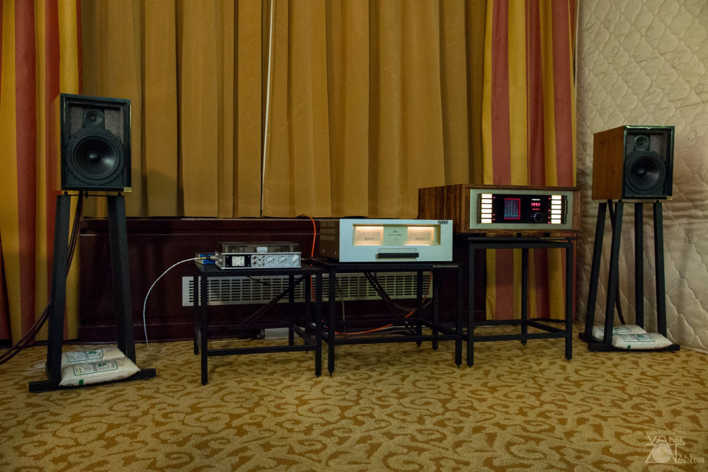

Nekem van egy első sorozatú Sequerra Model 1 FM tunerem (2015 HiFi Show fotó mellékelve).
Aki még nem ismeri a Richard Sequerra által tervezett Model 1 FM tuner történetét - azoknak néhány információ:
- a Marantz cégnél 3 fő tervezője volt az 1965-ben piacra került elődnek, a 10B elektroncsöves, oszcilloszkóp kijelzésű FM tunernek - Richard Sequerra, Sid Smith és Tom Cavadas
- Richard Sequerra kilépett a Marantztól és a nevével fémjelzett saját céget alapított
- mivel foglalkozott FM adók szervizelésével és beállításával, úgy gondolta tervez egy, az adók üzemelését/ellenőrzését segítő mérőkészüléket - ez lett a Model 1 Broadcast Monitor
- az FM Panoramic Display és a Tuner Vector Display azóta is egyedülálló szolgáltatása ennek a legendás készüléknek
- az első sorozatában 250 db model 1 FM tunert építettek, amit 1974-ben hoztak forgalomba
- az akkori ígényesebb zenehallgatók felfedezték a Sequerra Model 1 elképesztő minőségét, és további ígények merültek fel a piacon
- több utánépítési sorozat is volt, de már egyik sem érte el az első széria minőségét
