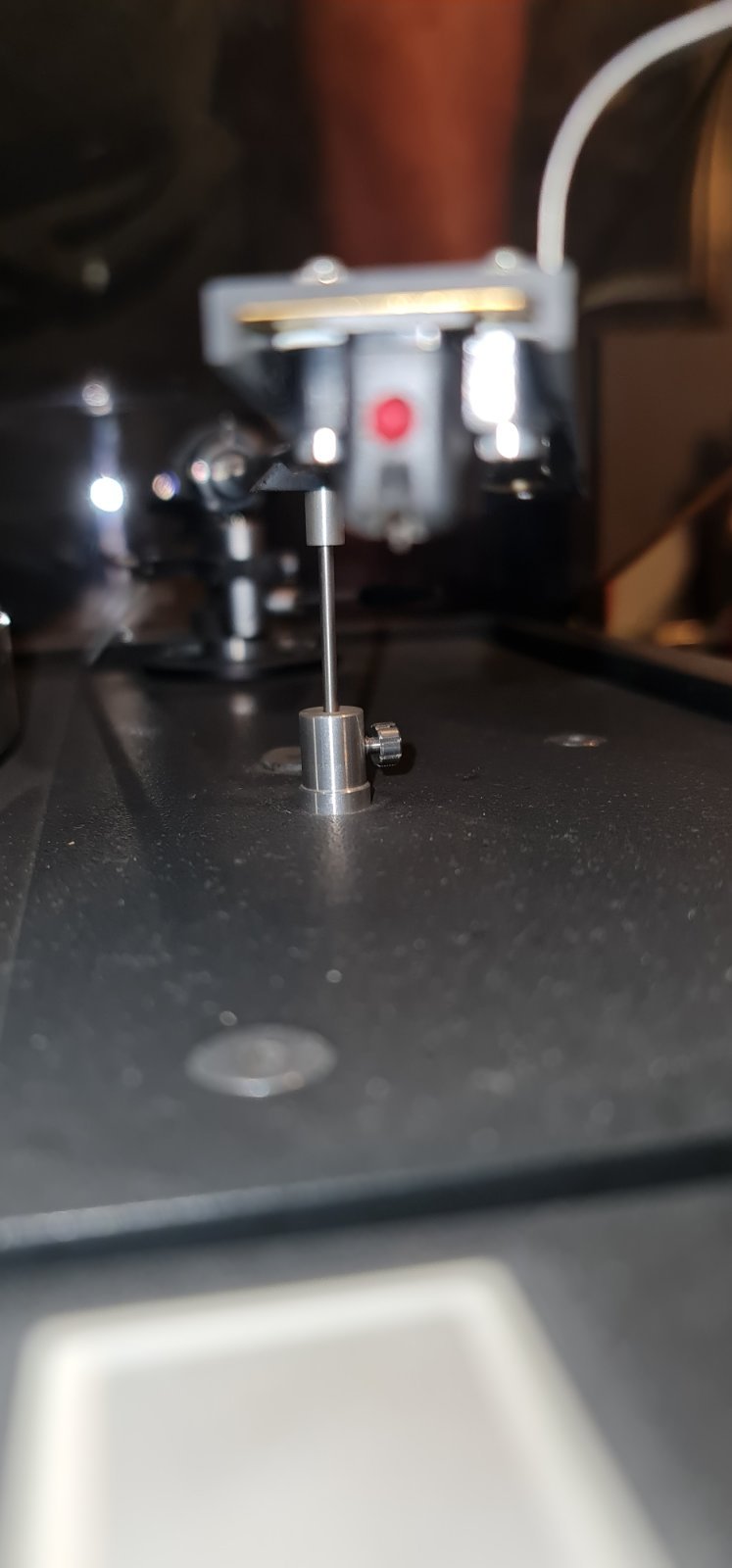

vásároltam egy Goldring 1042-t egy AT-LPW50PB lejátszóval kombinálva.
Csókoltatom azt a kereskedőt, aki ezt neked így egyben eladta :-)
a hangszedő, ha bármilyen mat-et [...] használok, leüti a lemezeket, ami masszívan belehallatszódik a zenébe
A VTA-val nem lehet komoly gond, a Goldring nem igazán magasabb építésű, mint a gyári AT.
Kellene egy-két fénykép, mert így nehéz mit mondani.
Arra gyanakszom, hogy a hangszedő gyári hibás, nem jó a felfüggesztése, azért "ül rá" a hangszedő a lemezre. Az 1000-es Goldring eleve 'low rider", de azért az nincs rendben, ha hozzáér a lemezhez.

Egyetértek @SoundMania fórumtárssal, szerintem is fura a választásod, főleg mert arról írtál, hogy AT-140 lemezjátszóhoz keresel hangszedőt, főleg elektronikus zenékhez. Pointe / Szekeres István, aki forgalmazóként és tesztelőként tényleg nagy tudora az AT pörgetőknek és hangszedőknek, részletesen és érthetően megírta, hogy a kedvelt zenéidhez ne vegyél finom részletezésre (klasszikus zenére, smooth jazzre) hangolt hangszedőt. A Goldring 1042 ilyen, ezért szeretik, akik olyan zenét hallgatnak, amit te nem, és ezért kiemelt ajánlat a mai napig EBBEN a körben. A 140-esből sem tudom, hogyan lett LPW50, mert ez is ellentétes irány az elvárásaiddal, az elektronikus zenékhez szerintem egy nyomatékos Direct Drive jobban passzol.
DE! Ha már erre indultál, és esetleg meg van az LPW50 eredeti gyári AT VM95 hangszedője (úgy tudom, a gyári szerelt változat teljesen fekete), akkor használd ki, hogy abban NEM kell a komplett pu-t cserélni, mert tudod fejleszteni csak a hangszedő betét (tű) cseréjével. Add el a Goldringet, és vegyél bele egy VM95ML hangszedőtűt, vagy cseréld kompletten a Pointe által korábban ajánlott AT VM530xEN hangszedőre.
Azt nem nagyon értem, mit értesz azon, hogy a hangszedő "leüti" a lemezeket, de szinte biztos, hogy VTA probléma lesz. Mivel ez a lejátszódon nem állítható, a megoldást én is egy odaillő AT hangszedőben látom, de te döntesz, ahogyan eddig is ... gondolkodik.gif
valsz lóg a kar segge és a hangszedőtest beleér a lemezbe. alá kell hézagolni a karnak. vagy elhajlott a tű. ha új PU, valsz karmagasság problem.

Pár kép jól jönne erről... Hangkar mennyire vízszintes a különböző alátétekkel? Mennyi idős a hangszedő? Miért a 1042-t választottad amikor több és jobb AT-t választhattál volna? Miért ezt a nem állítható karmagasságú lemezjátszót választottad amikor több és jobb hangú másikat/használtat választhattál volna?
