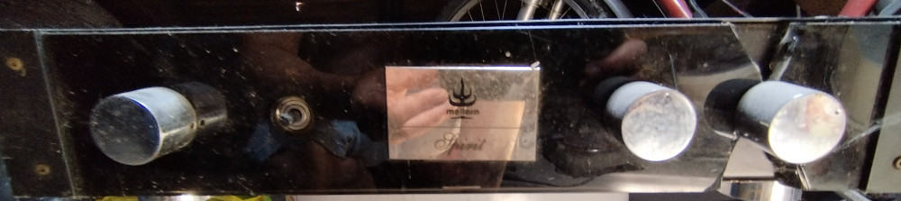

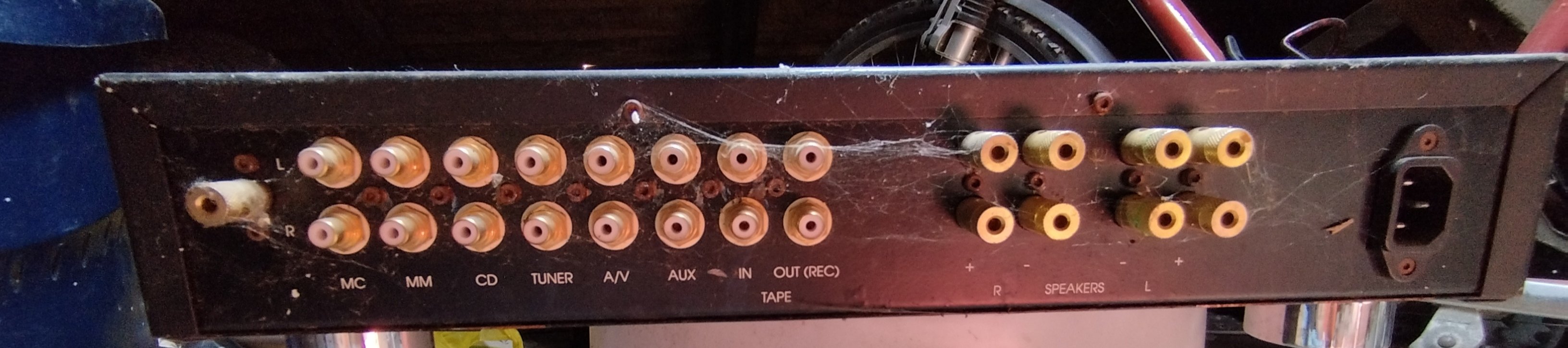

Sziasztok kaptam ajándékba egy erősítőt. Mellorn Spirit.
Megpróbáltam utána keresni, szinte lehetetlen információt szerezni róla. Szeretném felújítani szeretném rendbe hozni mert vannak rajta sérülések de működőképes. Meg kérlek benneteket aki tud írja már meg nekem
Milyen erősítő ez? Tudtok-e róla valamilyen technikai adatot? Mennyi ennek kéz alatt az ára? Hol tudok hozzá alkatrészt venni?Megéri-e felújítani?
Köszönöm

L.Zoli írta:
2025.06.06., pén. 17:21
Köszönöm
L.Zoli
Küldj egy pm-et és elküldöm.a gyártó telszámát. Jó cuccok
Köszönöm
