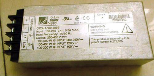

2024.12.19., csüt. 10:24
Nincs valakinek efekvőben egy OPS-U-500-385C tápja?
JR 102S-hez kellene, JR PC1 helyére!
https://www.ebay.co.uk/itm/180805702201
LP:VPI HW 19-Jelco TK950S-vdH Frog Gold - ORSO AUDIO MC1 - CJ PV7- CD/SACD/Bluray:OPPO 93 NF Edition Reel: Tandberg TD20a - DAC:M2TECH Two plus/clock/ps Erősítő:Conrad Johnson PV7 / Jeff Rowland 102S Hangfal: Usher MD One - Hifi rack:Pisti80
