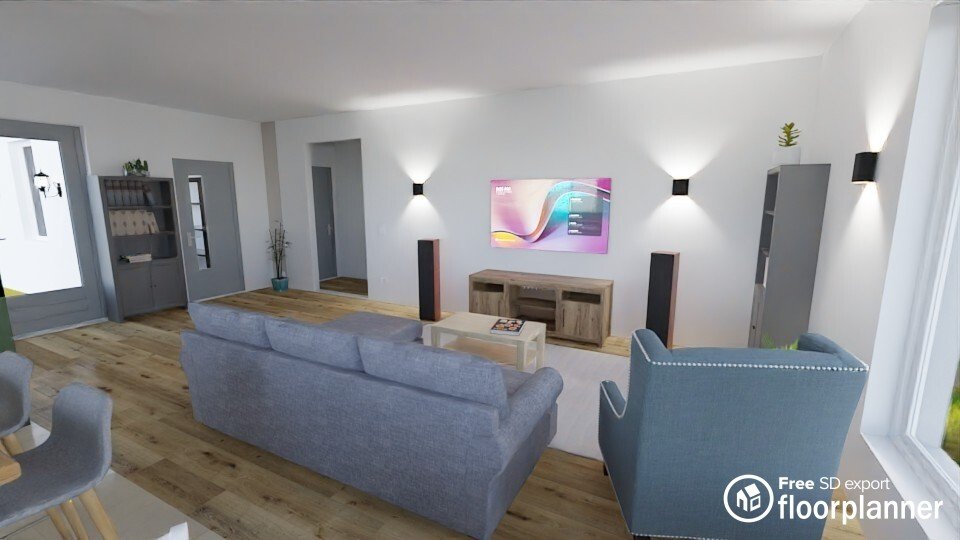

Re: Zeneszoba
Mennyi mindent történt itt hirtelen?! :)
Nem is tudom, hol kezdjem. Megpróbálok sorban haladni.
Nem 4-5 m a hallgatási távolság, hanem - ahogy írtam is - 3 m alatt várható. Az aláírásomban szereplő hangfal volt a fő kérdés, mivel csak 17 cm-es a mélysugárzója. Azzal tisztában vagyok, hogy "nagyon" mélyre is le tud menni, mert a következő helyszín immár az 5. lesz a sorban. Tisztában vagyok vele, hogy nem épp ütős mélyei vannak; egyfelől remélem, hogy használható lesz, másfelől meg ott a bogár, ami alig várja, hogy egy nagyobb, jobb cucc kerüljön a helyére.
Jó ötlet a tervezés, de kissé későn eszméltem, és már nem változtatnék. Az a gond, hogy minden szakágnál fontos lenne előre rákészülni későbbb megvalósítandó dolgokra, de már sok ilyenen vagyunk túl, ezzel most nem cicózom.
Sajna a elrednezésének 90 fokos elforgatása egyelőre nem játszik, mert ez egy élettér elősősorban, bármilyen fontos is számomra a hangzás. Ha nem lesz jó így, és meg lehet valósítani, akkor szóba fog kerülni.
Szerencsére a párommal nem lesz gond, nagyon támogató: tőle kaptam ajándékba egy akusztikai mérést Fapaci által(Ajkán).
A mennyezet tervezett belmagassága 270 cm lesz, felette pedig nem lesz komoly födém, csak 30-40 cm szigetelés és gipszkarton (szeglemezes, rácsostartós tetőszerkezet épül, de ez még változhat). Éppen ezért a későbbiekben simán kialakítható egy akusztikai célú elem.
Jelzem, hogy a 600 lm/m2 nem fog összejönni, de igyekeztem figyelni, hogy lássunk is, ha szükséges.
A falakon is lesznek akusztikai célú elemek, de ez még a jövő zenéje. Attól természetesen tartok, hogy eleinte csengeni-bongani fog a helyiség.
Az ötletelést köszönöm!
Ja, és a tv nem fontosabb, mint a hifi, szépen néznék ki..

Tökéletesen egyetértek, főleg, hogy kevesen engedhetik-engedik meg maguknak a mennyezet kezeléset a családi béke miatt! Az igazat megvallva az a leg szembetűnőbb is általában...Luxor Audio írta: ↑2025.03.29., szomb. 08:04
Sok esetben és a képen látható helyzetben is a mennyezet adja a legnagyobb összefüggő visszaverő felületet a méretesebb alapterületű, de szokványos belmagasságú helyiségekben. Ott születik meg a nem kívánatos reflexiók, visszaverődések nagy része is. (Cifra módon éppen a mennyezethez vonakodnak leginkább hozzányúlni a hobbitársak.) A belmagasságból nyilván nem célszerű sokat elvenni, de hasznos lehet egy 4-6 m2 felületű, szélessávban aktív elnyelő szigetet építeni a hallgatási pont felett és előtt. Ügyes kialakítással és színválasztással szinte észrevehetetlenné lehet tenni, de van, aki szándékosan kiemeli, esetleg indirekt világításra is használja.
Miből, mi módon építenél "aktív elnyelő szigetet"?

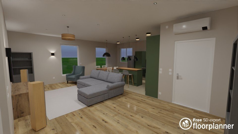

Re: Zeneszoba
Jó dolog az álmennyezet, ha marad kellő belmagasság alatta. De egy egylégterű 45nm helyiségben 250-10=240cm belmagasság kifejezetten nyomasztó. Ha jól emlékszem, az oész is 250centit ír elő minimum belmagasságnak lakóterekben.
Egy konokkal csak óvatosan vitatkozom
Re: Zeneszoba
Érdekes az álláspontod. Szolgáltatói, munkáltatói terekben általánosan elterjedt megoldás az ásványszálas kazettás álmennyezet, ez nem szélessávú elnyelő, csak a beszédhangot kezeli. E nélkül nélkül kifejezetten idegesítő lenne egy iroda pl, nem igazán látom, hogy ez egy lakásban miért lenne máshogy, ahol még a zene hallgatás is felmerül, mint funció. Az biztos, hogy az utózengést, mint szempontot el kell engedni egy hidegburkolatos helyiségben -dobozban-, ha nincs fent csillapítás.fülelek írta: ↑2025.03.29., szomb. 11:00Nos, én másképp gondolom.
Ekkora alapterületű helyiségben elég hülyén érzi magát az ember állva, amennyiben csak 250cm a belmagasság. Még rosszabb a helyzet, ha elveszünk belőle 10centit. Odáig rendben van, hogy alacsony belmagasság esetén akut probléma a mennyezeti visszaverődés. Inkább legyen a belmagasság 275 (+)cm, és akkor nem kell semmit sem tenni a mennyezetre, esetleg jópofa megoldás a folyékony kenhető tapéta, ami3kHz felett valamennyit elnyel. A szobában több nyitott polc, megfelelő helyen a falon 4-5 db 10cm vastag akusztikai elnyelő elem 104x64cm nyomtatott textil borítással, a hangsugárzó és hallgatási hely között vastag kevert szálú szőnyeg, a tv úgyis ront jócskán, emiatt igazi sztereo hallgatás csak közeltérben ( a kép alapján kb.1,8m háromszögben lehetséges a hangsugárzók előrehúzásával, majd tévébámuláskor a hangsugárzókat hátrébb lehet tolni, ha már muszáj egy légtérbe és egy irányba tenni a kettőt. A hosszirányú hallgatás szinte mindig előnyösebb, de most ennyire nem forgatom fel a helyzetet, nyilván a tv fontosabb, mint a zene, ez gyakori alapeset.

Re: Zeneszoba
Re: Zeneszoba
Magamnak már több nappaliban, irodában beépítettem és rábeszéltem pár ügyfelet, barátot is. Sokat számít és nem csak a zene miatt, csendesebb, nyugodtabb lesz a tér. Ha hidegburkolat van, akkor úgy vettem észre kell az egész plafont mennyezetezni, ha melegburkolatú a helyiség, akkor elég egy sziget. Az olyan nappalik, ahol a konyha is benne van a térben, különösen meghálálják, mert a konyhai csörömpölés nem fog körbe csörögni az egész helyiségben, kevésbé zavaró.Luxor Audio írta: ↑2025.03.29., szomb. 08:04...
Belsőépítész igazán attraktív dolgokat tud kihozni belőle, ha régi az épület építésszel vagy gépésszel érdemes egy hőtechnikai számítást végeztetni, nehogy harmatpont és pára kicsapódás alakuljon ki a szigetelés felett. Új építésnél, ha van szakszerű hőszigetelés, ez általában nem fenyeget.

Sok esetben és a képen látható helyzetben is a mennyezet adja a legnagyobb összefüggő visszaverő felületet a méretesebb alapterületű, de szokványos belmagasságú helyiségekben. Ott születik meg a nem kívánatos reflexiók, visszaverődések nagy része is. (Cifra módon éppen a mennyezethez vonakodnak leginkább hozzányúlni a hobbitársak.) A belmagasságból nyilván nem célszerű sokat elvenni, de hasznos lehet egy 4-6 m2 felületű, szélessávban aktív elnyelő szigetet építeni a hallgatási pont felett és előtt. Ügyes kialakítással és színválasztással szinte észrevehetetlenné lehet tenni, de van, aki szándékosan kiemeli, esetleg indirekt világításra is használja.peterson írta: ↑2025.03.28., pén. 17:43Milyen akusztikus álmennyezetet építenél egy nappaliba?konok írta: ↑2025.03.28., pén. 16:25Lehet érdemes lenne a helyiség akusztikát tervezés szintjén elkezdeni és ha eljön az ideje megvalósítani, nem panelekkel bűvészkedni utólag. Én biztos betennék ide egy akusztikai álmennyezetet legalább a nappali fölé, de inkább az egész térbe és a belmagasságon is növelnék, ha erre van lehetőség.
Re: Zeneszoba

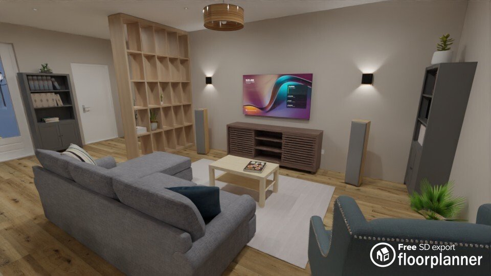

Re: Zeneszoba
Ha 4-5 méterre ülsz, akkor a hangfalaknak is hasonló távolságban kellene lenniük, különben nem lesz normális sztereo tered. Ahogy elnézem, tudnak is távolodni egymástól, illetőleg előrelépni a faltól.Belashx írta: ↑2025.03.01., szomb. 11:38Sziasztok!
Talán nem ez a legmegfelelőbb topik, de majd helyreteszi az illetékes.
Új ház projekt van, ami ugyan csak jövőre lesz kész, de furdalja az oldalam a kíváncsiság, vajon mennyire lesz megfelelő a meglévő rendszerem a sokkal nagyobb térbe. Kb. 45 m2 nappali+konyha+étkezőről van szó.
Ekkora térbe nagyobb cuccot gondolnék, viszont a bázistávolság (és a hallgatási pozíció) biztosan nem haladja meg a 3 métert, szerintem inlább 2,5 m lesz az. Csatolok egy képet az elképzelésemről.
Szerintetek mire számíthatok? Mélyben nem túl erős a rendszer, már a "punchy" részére értendően, de talán segíthet, hogy nem 4-5 m-re fogok ülni. Egyéb paramétereiben nagyjából elégedett vagyok.
Majd biztosan lesz akusztikailag kezelve valamilyen szinten, de az még odébb van. Továbbá később szeretnék egy plafonig polcos részt bal oldalra, ahogy az egyik csatolt képen látszik(valami hasonló, de nincs nagy választék a programban).
Persze már felkészítettem asszonykámat, hogy itt cserebere lesz, amint megtehetem, de még az is lehet, hogy további pár évig marad a cucc. Az a fránya hifi-bogár már rágcsál egy ideje.
Szóval rutinos emberek véleményére lennék kíváncsi, vajon működhet-e a dolog. Netán 1-2 javaslat? Hátha tudok még mit kezdeni a dologgal. (Be lett adva a dokumentáció, de még belenyúlhatunk, ha nagyon indokolt.)
Kis hangfal is tud nagyon mélyre menni kellően nagy térben, csak nem lesz "ütős" a hangja. A közép-magas szekció elég nyalábolt, az elég lesz, bár ekkora csupasz üveg, és falfelülettel lesznek nemkívánatos visszaverődések, melyek szintén rossz irányba befolyásolhatják a térérzetedet. Egy ilyen összetett geometriájú helyiség reflexióit, és rezonanciáit kiszámítani szinte lehetetlen. Majd miután megépült lehet méricskélni, meg kísérletezni.

Re: Zeneszoba
