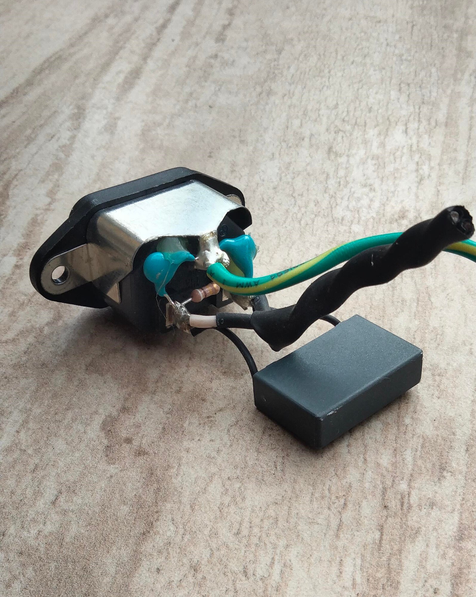

La_Valse írta:
2025.03.31., hétf. 07:47
béres-jános írta:
2025.03.31., hétf. 06:08
A két kék apróság Y1 besorolású kerámia kondenzátor .
Igazad van, a MOV a fázis és a nulla között szokott lenni.
továbbá L-PE, N-PE között is, egy rendesebb túlfesz levezetőben. Aminez tartozik egy csúcs áram impulzus 3-6kA, 4-6kV-ig. Azonban ezek MOV-kiégnek ha jön az impulzus és ezt a kiégést valahogy jelezni kell. Ha ez kijelzés nincs akkor nem látszik a védelem megszünése.
Tévedni emberi dolog!Biztosan el nézted. A lényeg a jószándékú segíteni akarás.!

La_Valse
Hozzászólások: 1124
Értékelés: 700
Re: Elosztók

La_Valse írta:
2025.03.30., vas. 21:09
murasake írta:
2025.03.30., vas. 20:28
Ez legalább négy "apróság" rajta, nem is kettő. Én amellett, hogy elhiszem hogy kell, vagy jót tesz egy ilyen akció, továbbra sem tudom miért kell. De nyitott vagyok a dologra, meg is csináltatnám valakivel, csak tudjak valamit róla.
A két kék "apróság" ún. MOV, Metal Oxide Varistor, a tranziens feszültség-zavarok levezetésére szolgál. A
nagyobbacska, a fülelek javasolta kondenzátor is segít leküzdeni az egyéb zavarokat. Az ellenállás csak
kisüti a kondenzátort, hogy ne csípjen.

teddysnow írta:
2025.03.30., vas. 12:47
fülelek írta:
2025.03.29., szomb. 07:02
Nagyon ügyes vagy, gratula!
Az IEC aljzatra érdemes a fázis és nulla közé forrasztani egy X2 típusú 100nF kondenzátort, és vele párhuzamosan egy 240kOhm/2W ellenállást.
Használj kontakt javító cuccot, nekem a legjobban a Caig Deoxit Gold vált be https://stageshop.hu/hu/erosito-alkatre ... telo-7-4ml
Egy rossz PC tápból mentettem ki. Gyári, kezdetnek jó.
Köszönöm szépen, Tőled mint szakitól különösen jólesik. A kondiról és az ellenállásról; ehhez tök láma vagyok. Az okát, hogy minek, sem értem.
Éppen ezért szeretnék kérni konkrét ajánlást, akár link-kel, mert többfélét is talált a kereső. Meg pici indoklást... :)

Érvéghüvely magában nem alkalmas stabilan szorító vezeték csatlakozásra, de veszélyes is. Érvéghüvely kizárólag sodrott vezetők szálainak összefogására való, ami után mehet a csavar, bilincs, rugó fogás alá. Tömör vezetékre felesleges, nem is marad rajta, lecsúszik. Van egy szabály, előírás, kettőnél több vezetőt egy érvéghüvelybe befogni tilos. Ha kettő, akkor az a kettő is legyen azonos keresztmetszetű.
Érvéghüvely forrasztva? Az érvéghüvelyben vezetők összeforrasztása (vezetékek forrasztása villanyszerelés szabályok szerint tilos) oldhatatlan kötésnek akár lehet alkalmas, de PVC szigetelésű vezetékről le fog olvadni a PVC, vagy nem kap elég meleget az ón. Teflonos vezetőkkel leolvadás nélkül lehet így forrasztanai.
Ha mégis valami hüvellyel összefogás, akkor egy méretes zárt saru, aminek a falvastagsága többszöröse az érvéghüvelynél. Ezek többsége aluból van, de lehet rézből is keresni. Ehhez viszont kézi hidraulikus préselő kell.
