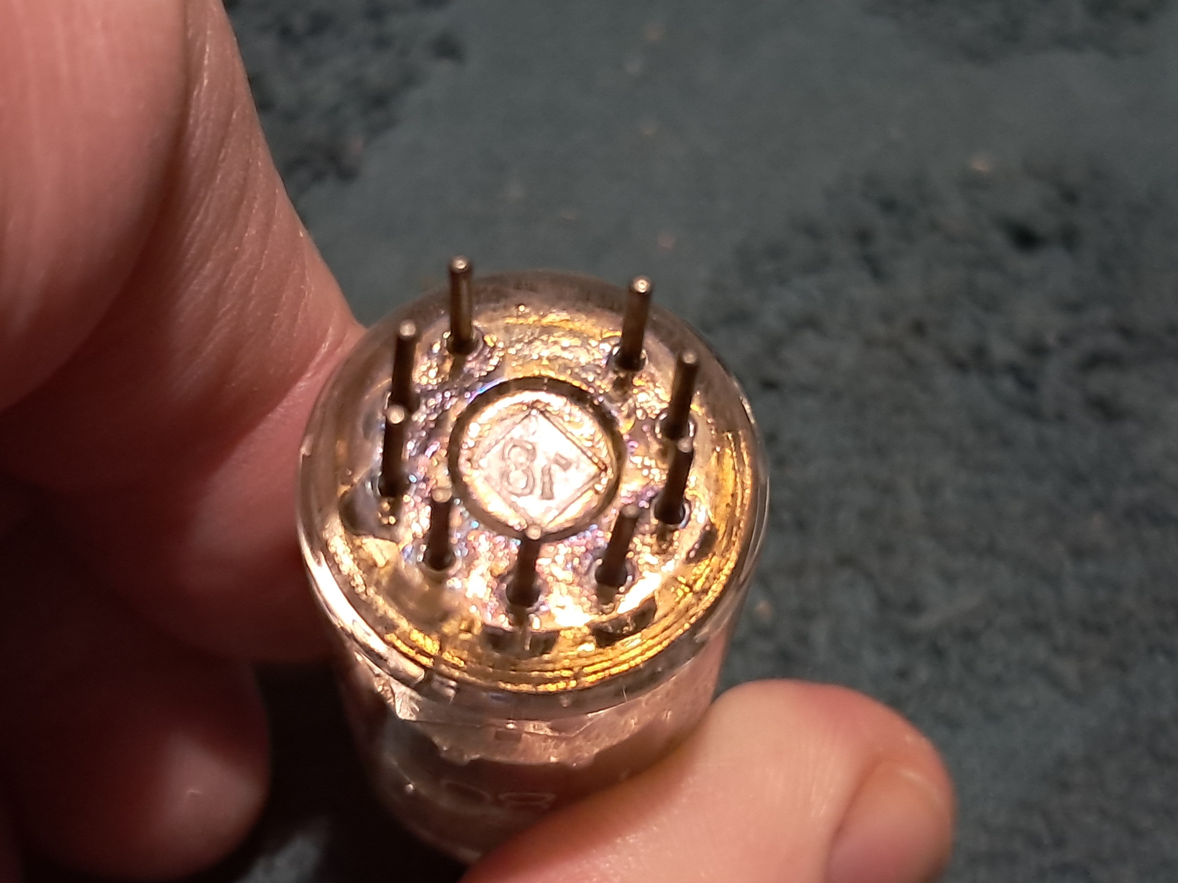

tunerman
Hozzászólások: 2881
Értékelés: 2692
Tartózkodási hely: Tatabánya
Re: Elektroncső topik {___]=
A felülbélyegzett elektroncsövek esetén azért ritkán van jobb csillagállás is, amikor az eredeti gyártott tipus jobb hangú, mint a rábélyegzett "new labeled" :smile29:
Erre itt egy példa - Philips A frame ECC88 - a Philipsnél használt azonosító kóddal és a gyári (Heerlen) talpon álló háromszög szimbolummal - amit később Telefunken felírattal láttak el - itt szerencsére az átbélyegzés még feljebb vitte az értékét :smile53:
TJ.
LP: Lurné J1/Air Tangent 1B/Kiseki Agaat, PHONO: Twin Servo MCRIAA, AMPLIFIER: Münchhausen drive V-FET SE, CD: Philips CD100 trial run no NFB, TUNER: REL Precedent, CASSETTE: Nakamichi 1000/II, REEL: StellaMaster(SP-8) SPEAKER: Lowther Acousta 115/P6/7M, HEADPHONES: Stax SRA-3S mod/SRX-III

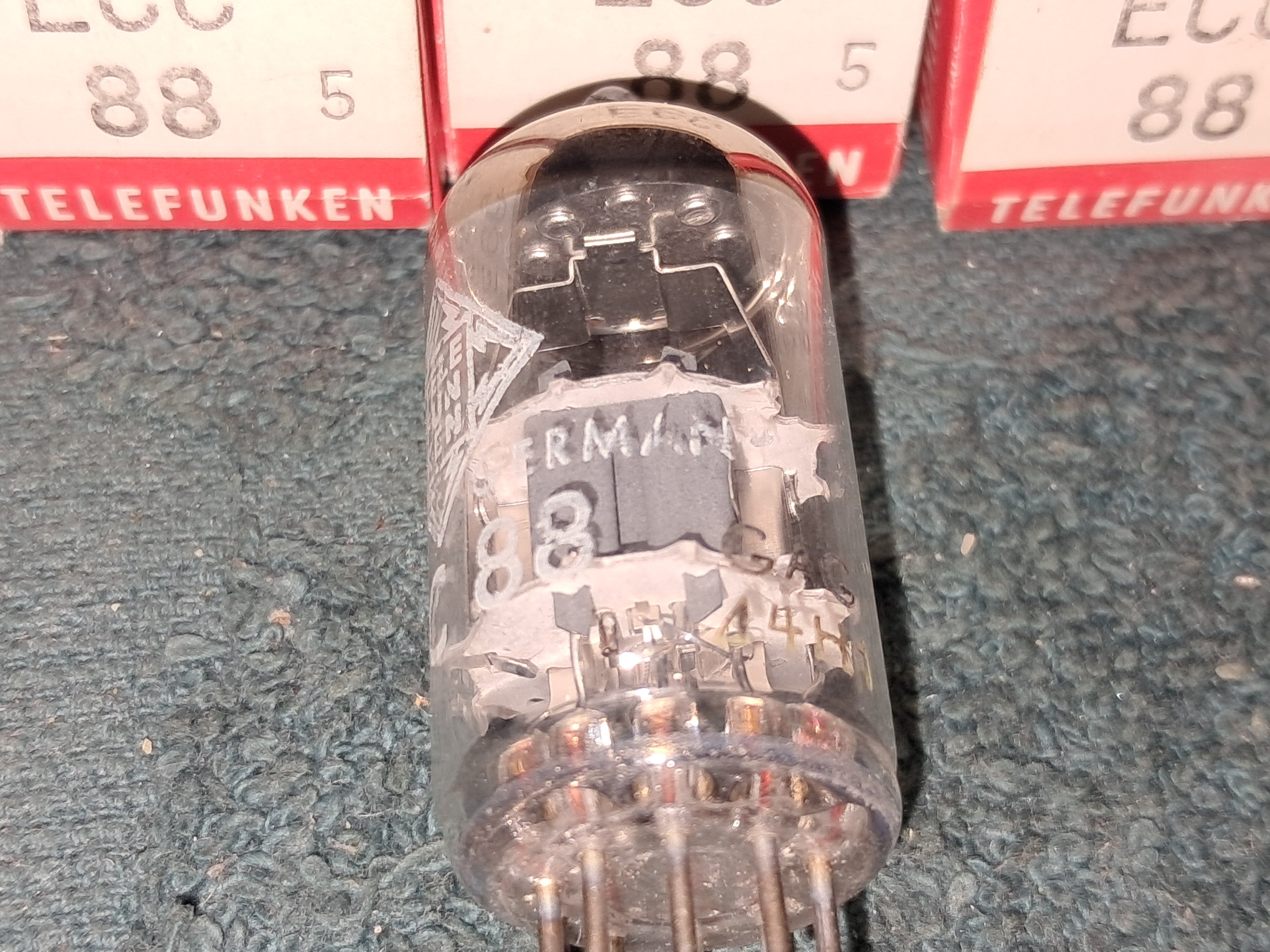

tunerman írta:
2025.01.15., szer. 07:39
SoundMania írta:
2025.01.15., szer. 07:02
sutemenyx írta:
2025.01.15., szer. 01:05
Én a feliratot még nem látva E88CC-re tippeltem volna, mert mindegyik 88 és CC-t szerepeltető csőnek ilyen az anódfelépítménye. 6N23P-től a Tungsram ECC88-on és Philipseken át egész a Sylvania Gold Brand 6922-ig mindegyik ilyen.
És lévén, hogy az 1-es viszont oda van írva, így igen, E188CC lesz ez.
És szerintem még az is kérdés, hogy ez mennyire Telefunken...
Az eredeti gyártású Telefunken elektroncsövek alján, a csőlábak között ott a romboid alakú " DIAMOND " jel, ami alapján könnyen azonosíthatóak. :smile53:
Viszont a Telefunken is forgalmazott más gyártótól átvett elektroncsöveket, és ezeket " felülbélyegezte " Telefunken felírattal a cég...hogy ki gyártotta az per pillanat nem tudható.
TJ.
Pont erre utaltam....
tunerman
Hozzászólások: 2881
Értékelés: 2692
TJ.
sutemenyx
Hozzászólások: 5324
Értékelés: 2870

fff
Hozzászólások: 1403
Csatlakozott: 2008.01.25., pén. 22:13
Értékelés: 173
Tartózkodási hely: Főfalu a mocskos Budapestia
Hozzászólás Szerző: fff »
Segítséget szeretnék kérni egy cső beazonosításában. Kaptam ajándékbe, sajna pont a szám kopott le. Mintha 188 lenne, de nem szeretnék kísérletezni vele amíg nem tudom hogy mi is ez valójában. Csináltam pár képet, hátha zok alapján valaki tud segíteni.
A zene maga az üzenet .
