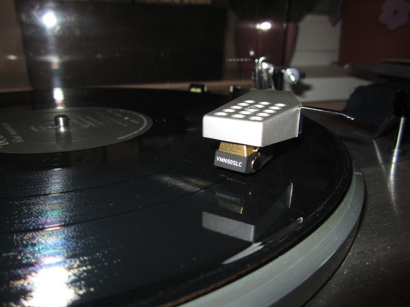

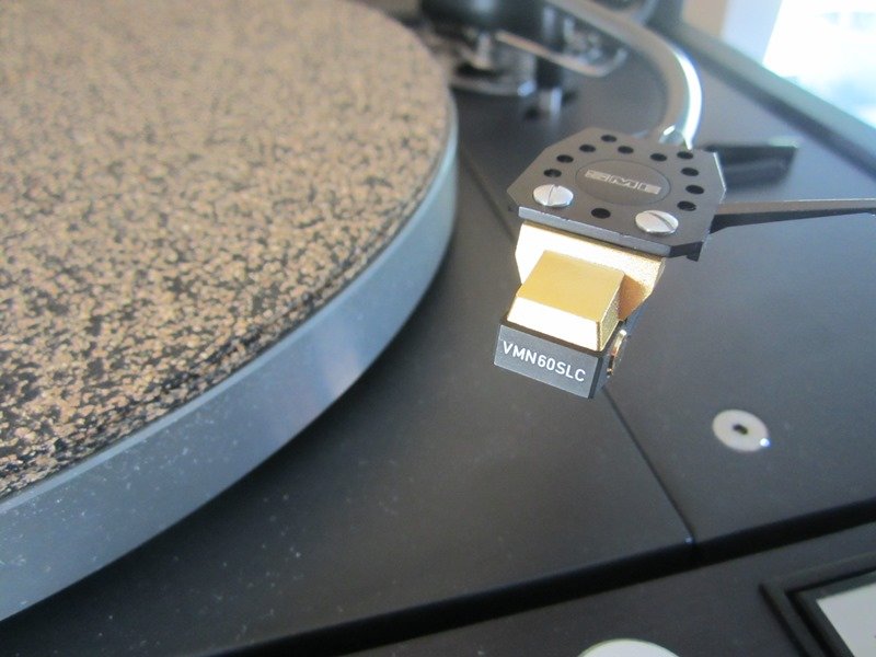

Min mulik a lemez zaj... surface-noise... tudom kosz, karc. De múlik a hangszedőn, fonón?
minden lemezednél úgy érzed hogy gond van,vagy csak egy párnál?...az az ATVM760SLC egy elég szofisztikált tűprofilal van szerelve :Special Line Contact, a kivánt terhelése:100 – 200pF...ha az alapfeltételek meg vannak adva neki,nem kéne hogy gond legyen vele,volt a rendszeremben még annó,nyilt-eleven,nagyon részletező,preciz hangja van neki,speciel hogy kiemelte volna a lemezzajokat,nem igazán emlékszem rá,sem a 126/SME III,sema Lenco L-75-sben használva
760 4.jpg (81.15 KiB) Megtekintve 579 alkalommal
