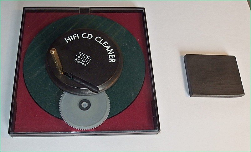

Találtam egy képet a grafit alátétről

Semmi extra egy négyzet alakú, kb 5 mm vastag grafit lap. Az anyaga, a grafit maga ami különleges lehet benne.
