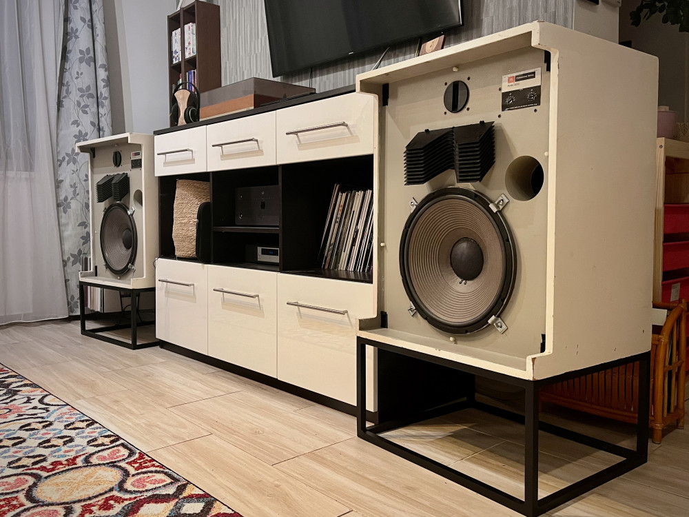

2024.11.20., szer. 21:14
Rezgéscsillapításban tapasztalt hobbitársaimtól kérdeznék.
Mi a véleményetek, rakjak nagyobb felületű állványt a hangsugik alá, esetleg komolyabb elcsatolással a talajtól? Jó lehet a megérzése a fórumtársnak?
Én, ellentétben a többiekkel, egy 15×15mm zártszelvényból raknék alá egy open-frame állványt, egy kb. téglatest-hálózat, az alsó keret az tömör vas lenne.
chord_ ajánlása felé mentem el végül, ami fent írtaktól annyiban tér el, hogy 20x20mm a zártszelvény, de az alsó keret tömör acél, ahogy írta. Tegnap este érkezett meg, így igazán még nem tudtam zenét hallgatni, barátkozás fázisa van, remélem hétvégén több időm lesz rá :)
:photograph:
Szia
Én az állvány és a padló közé biztos tennék tüskét.
Illetve az állvány és a doboz közé is valamit.

Tartózkodási hely: Érd
Re: Alátétek, rezgéscsillapítás
chord_ írta:
2024.11.26., kedd 18:10

Hozzászólás Szerző: mishow »
Rock60 írta:
2025.01.21., kedd 11:57
mishow írta:
2025.01.21., kedd 10:19
A szalagparketta legalább elvben teljesen fából van, az alapja faforgácslap, a járó (kopó) réteg 1,5-2mm "igazi fa.
Én eddig olyannal találkoztam csak - legutóbb két éve, amikor raktam le otthon - aminél a hordozóréteg kb 12 mm vastag valódi fenyőfa, kb 5 cm széles oldalragasztással toldott darabokból, - látszik a fonákján - keresztbe futtatott száliránnyal és arra van ragasztva a 3 - 4 mm-es keményfa járó réteg. Ezek még óvatosan egyszer - kétszer csiszolhatóak is...
Igen, az a legkomolyabb minőség, az tényleg már majdnem parketta ... :smile53:
