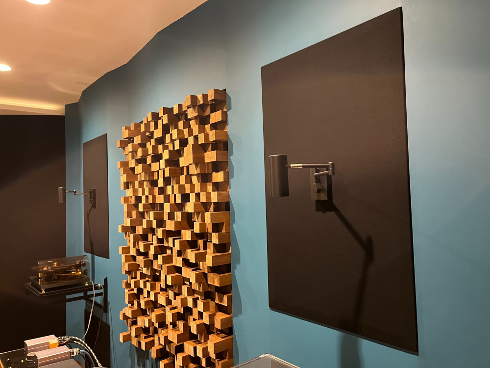

peterson írta:
2024.11.18., hétf. 10:45

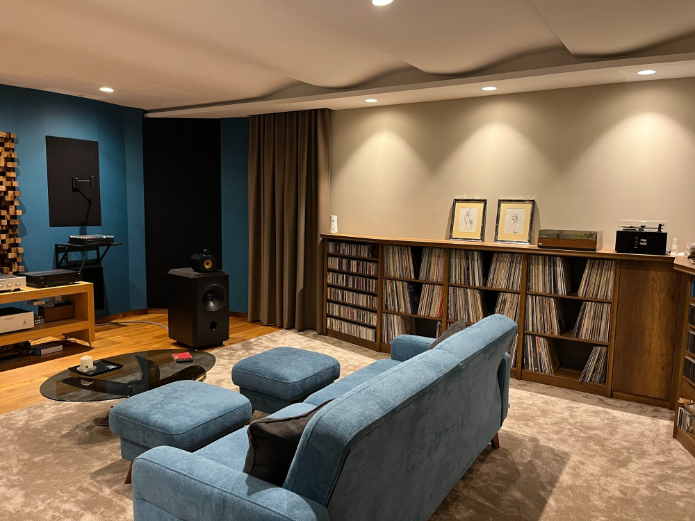

Hosszas vajúdás után idén tavasszal elkészült a zenehallgató szobám annyira, hogy le lehetett ülni zenét hallgatni. Azután jött a nyár, más-más kellemes és kevésbé kellemes elfoglaltsággal, így csak most fejezem be az utolsó simításokat (pl. képek...) Mérés nem történt, a tervező én voltam, illetve a kivitelező is nagyrészt. A kíváncsiság kedvéért később szeretnék méretni, de (nem csak) szerintem jól sikerült akusztikailag is.
Ez a mostani állapot, a "fülelő" hely felől nézve:
Gratulálok nemcsak a szobához, hanem ahhoz is, hogy a célhoz vezető úton sikerült legyőznöd az akadályokat!
Szerintem sokunk vágyálma egy ilyen vagy ehhez hasonló zeneszoba.
Sok örömteli pillanatot kívánok hozzá, illetve benne. ;peace;

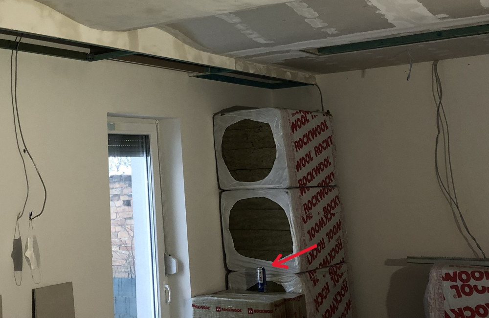

peterson írta:
2024.11.22., pén. 15:12
Snipi írta:
2024.11.22., pén. 14:27
Mondjuk a legfontosabb építészeti segédanyagot egyik fényképen sem véltem felfedezni. A sört. :fekverohog:
Pedig pár liter elfogyott...
Átnéztem az összes fényképemet, és úgy látszik sikerült úgy fotóznom, hogy semmi kompromittáló ne legyen rajtuk.
Azért egy mégis akadt :D
Nincs ebben semmi kompromittáló. Melegben, nehéz fizikai munka közben amikor nem csak a folyadék, de energia is kell mit igyon az ember? Vizet? Ásványvizet? Ne adj isten ilyen energiaital borzalmakat? Nemár! Ami meg a győri vizet illeti én évek óta nem bírom meginni mert beteg vagyok tőle. Örüljön ha megfürdök néha-néha benne. :D

Nagyon esztetikus lett, orom lehet belepni abba a szobaba hat meg igy, hogy egyedul tervezted meg fejben es keszitetted el az egeszet. De kiprobalnam egy ilyen heleyen az ATC-imet. :)
Audio PC - WW Platunim 7 | USB - Shunyata Research Sigma v2 | Chord Dave - WW Platinum 7 | Hangfalkabel - Valhalla Draco Reference V3 XLR | ATC SCM150ASL Pro | Tapkabel hangfalba (2x) - WW Platinum 7 | Betapkabel - Valhalla Draco V3/2HC R | Ethernet kabel: VIABLUE EP-7 SILVER RJ-45 CAT6A

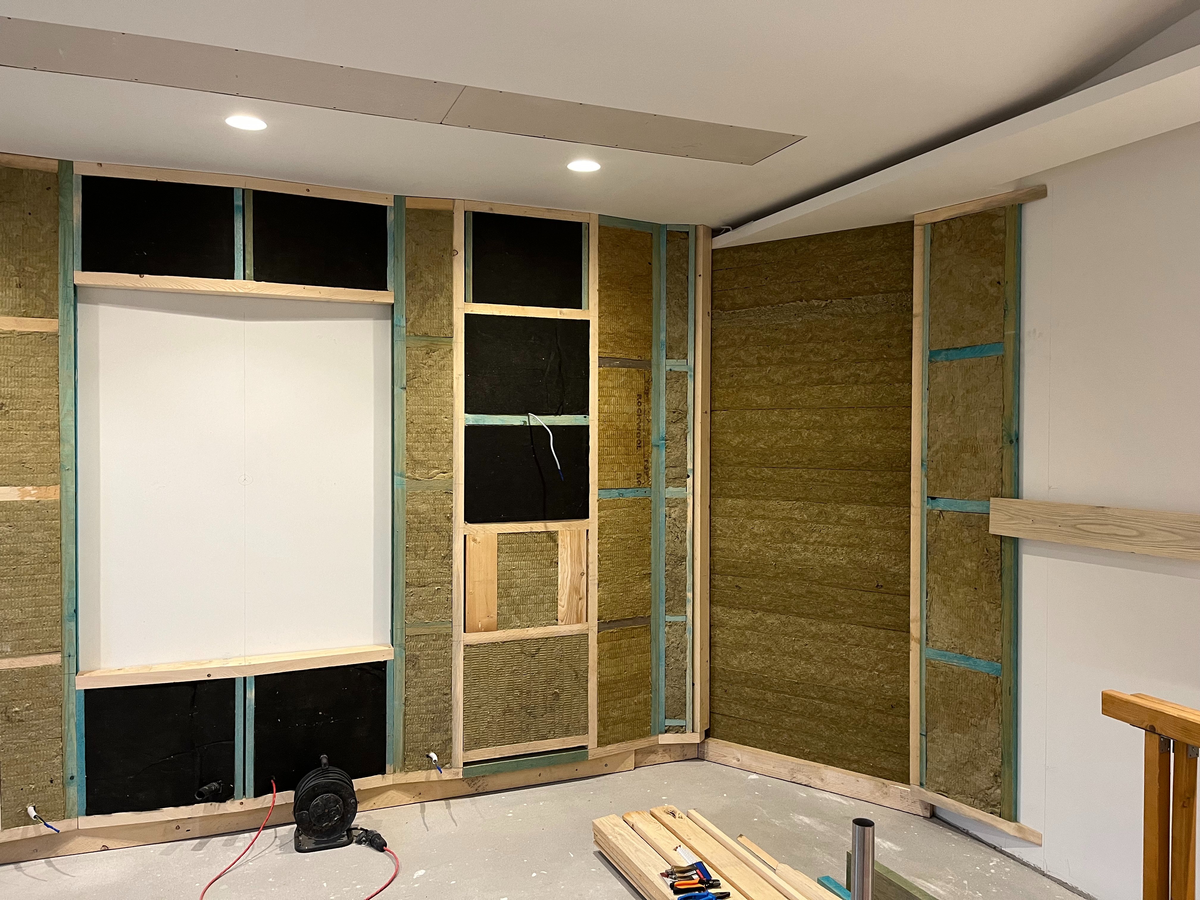

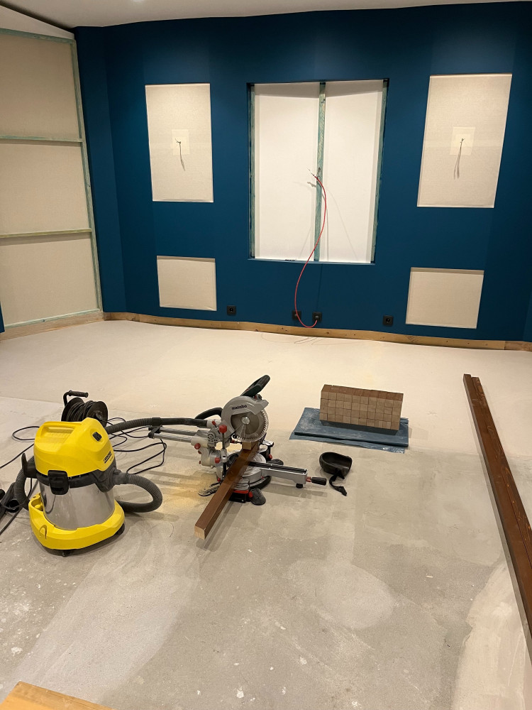

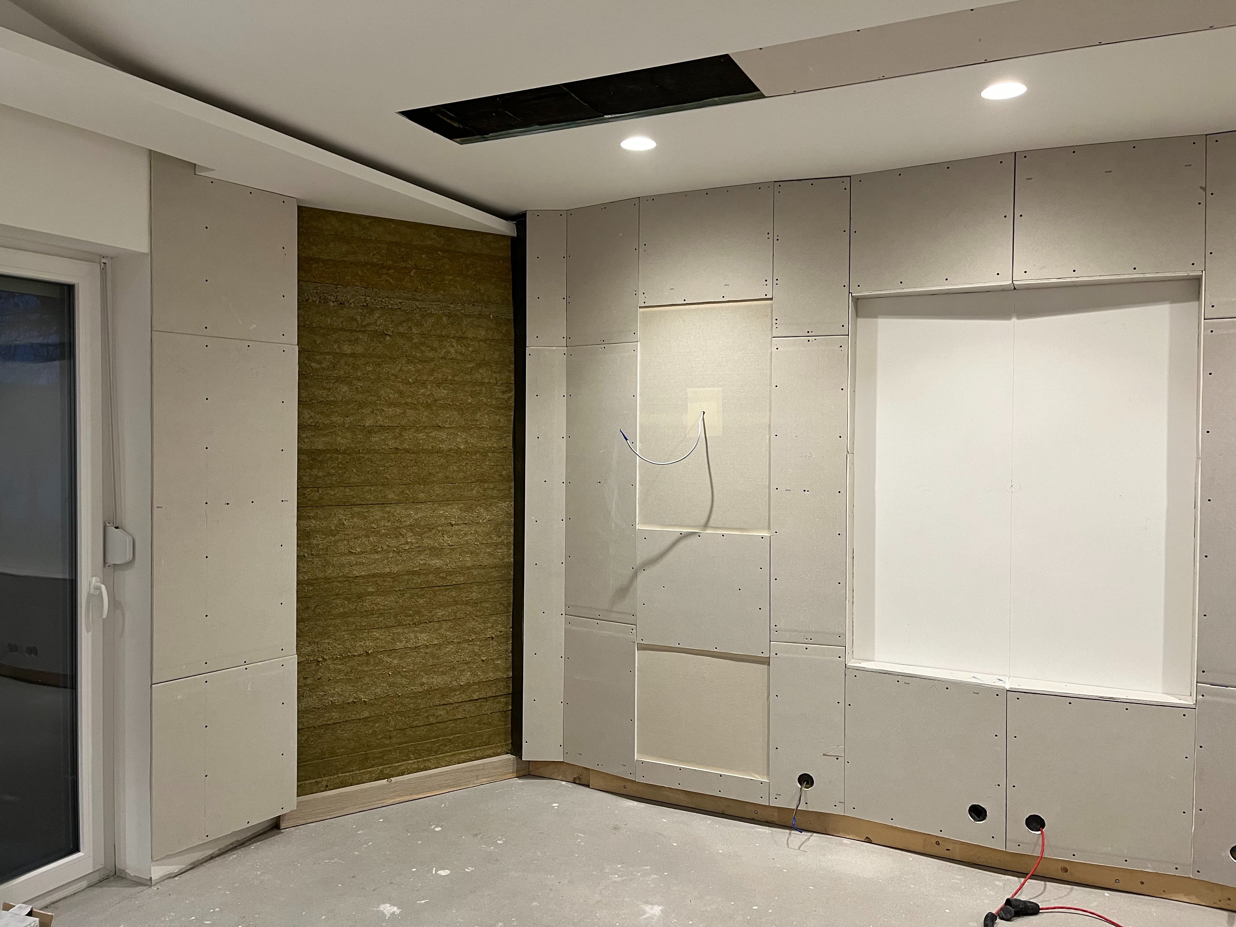

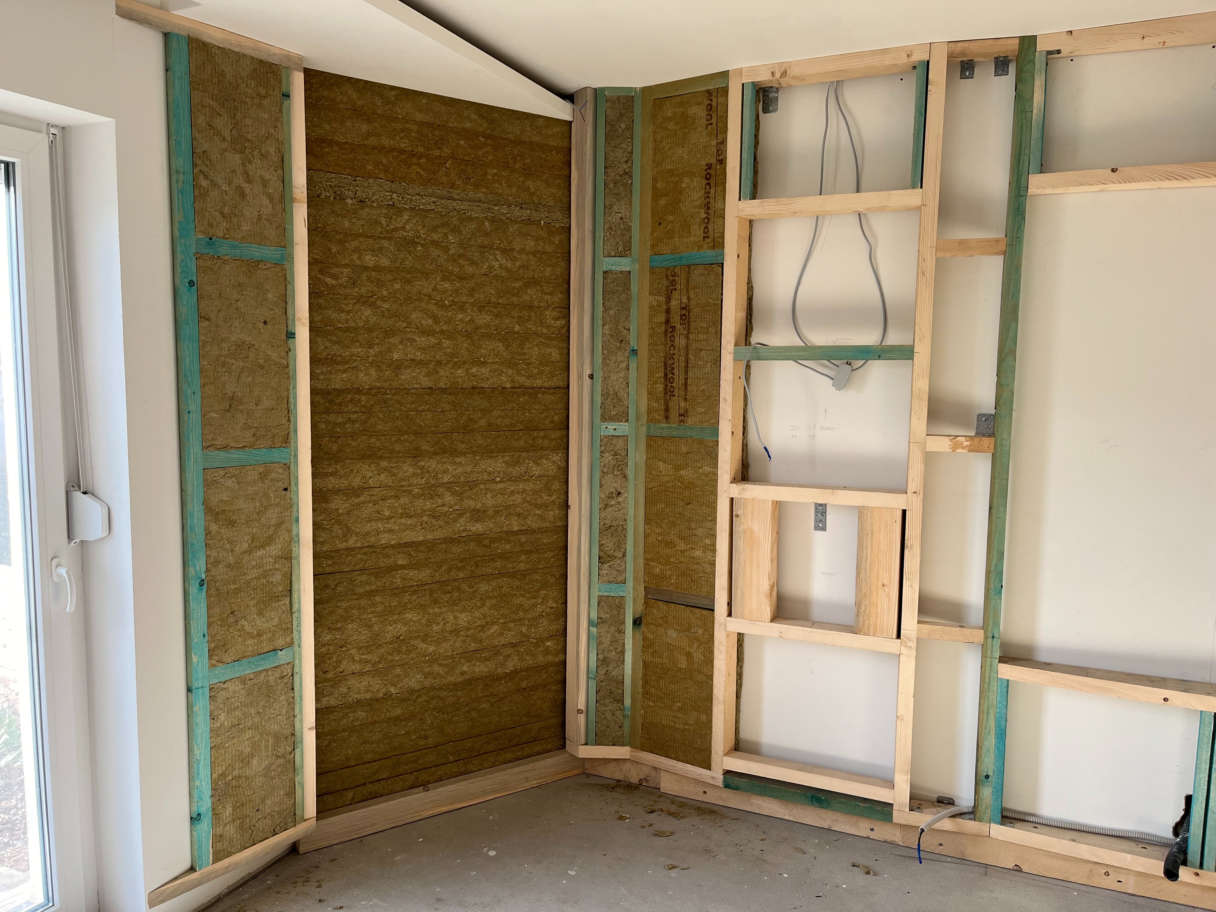

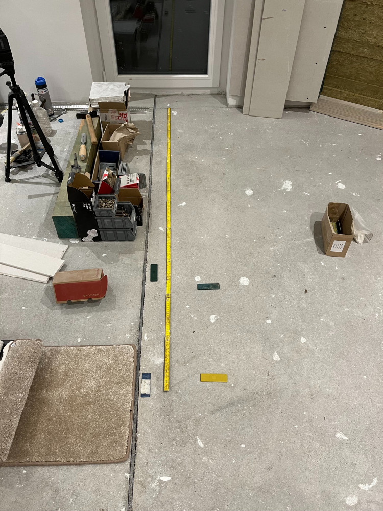

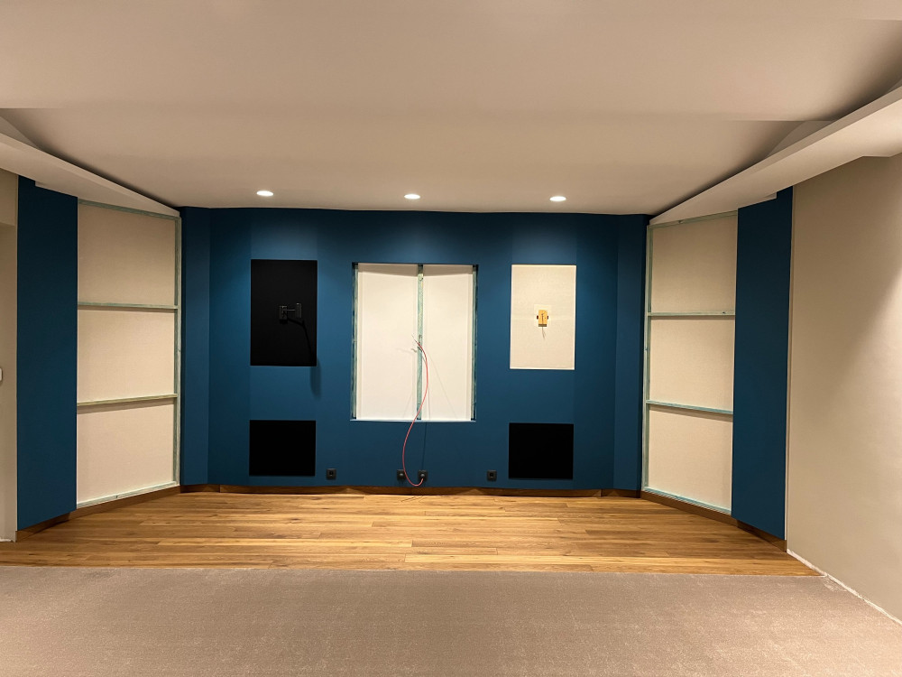

Hosszú szünetekkel teli, bő egy év történései belesürítve pár postba... :rolleyes:
Sokszor nehéz volt folytatni a munkát, továbblépni. Néha féltem az előttem álló feladatoktól, szívesen megcsináltattam volna mással, de tudom nem lett volna ilyen, nehéz lett volna átadni ami a fejemben kavargott a megvalósítással kapcsolatban. Aztán a vége felé már egyre jobba beszippantott, láttam a fényt az alagút végén és nem a szmbe jövő vonat volt!
Köszönöm, hogy megnéztétek!

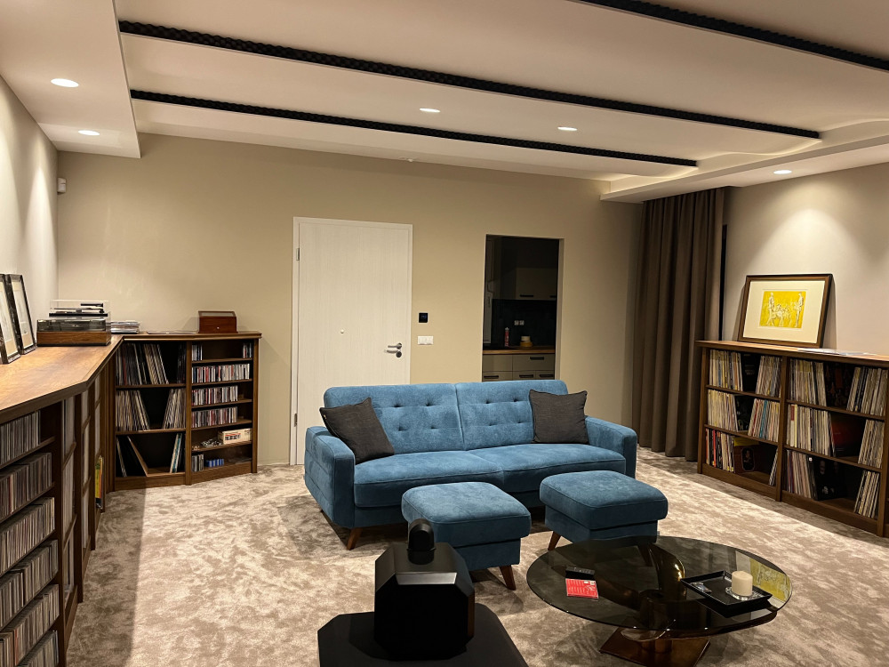

Mindezek után már „csak” a bútorok maradtak és a járulékos dolgok. Lemeztároló szekrények is saját tervezés, a díszítő elemek keresztmetszetének kitalálásától a kiosztáson, megvilágításon át a színválasztásig, Teakonyha bútorának Ikea tervezése, saját összerakása-beszerelése, ajtók festetése, hidegburkolatok kivitelezése szintén saját. Apróságok még folyamatban (ablakkönyöklő konyhában, képek, wc papírtartó előszoba fogas…)

Re: Zeneszoba

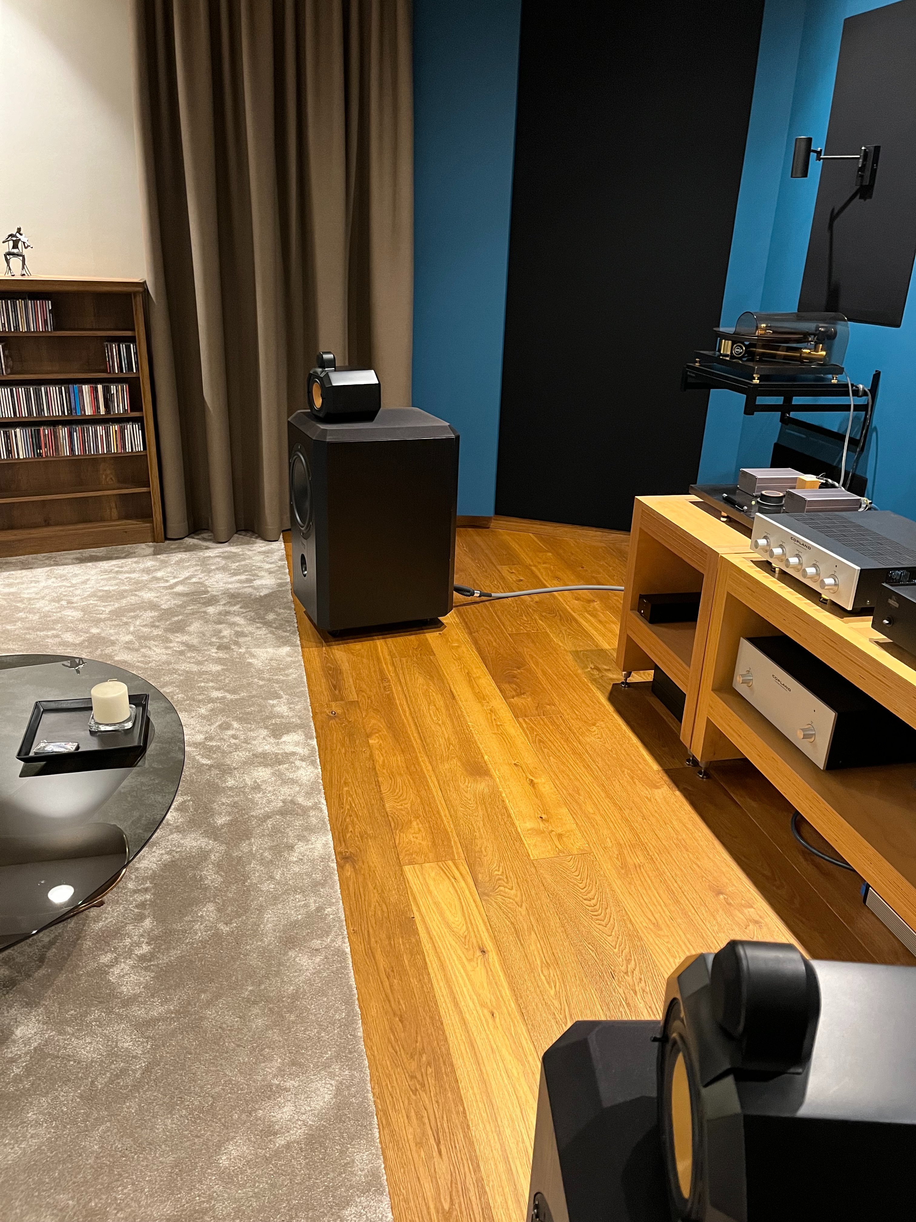

Mikor a fal elkészült, nekiláttam a diffuzornak és az elnyelők eltakarásának. Közben és utána jött a melegburkolás, a fa padló teljes felületen ragasztva, és a szőnyegpadló. Mivel nem akartam elválasztót, takarót a két burkolat közé, ezért nagyon pontosan, előre lemodellezve kellett kialakítanom a szinteket. Elvárásom volt (magammal szemben 😊 ) hogy mezítláb rálépve se legyen zavaró a burkolat váltás, vagyis, ha összenyomódik a láb alatt a szőnyeg (19 mm vastag!) akkor se „vágjon” a fa padló.
