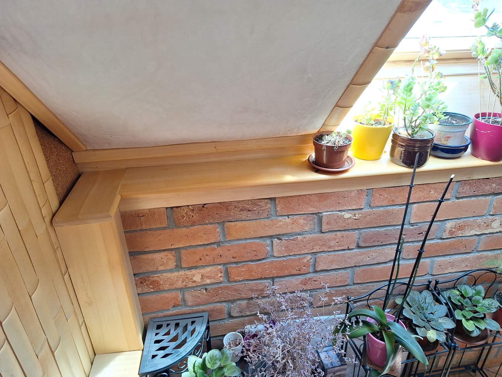

Van ahol virágtartó :)

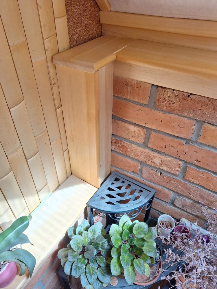

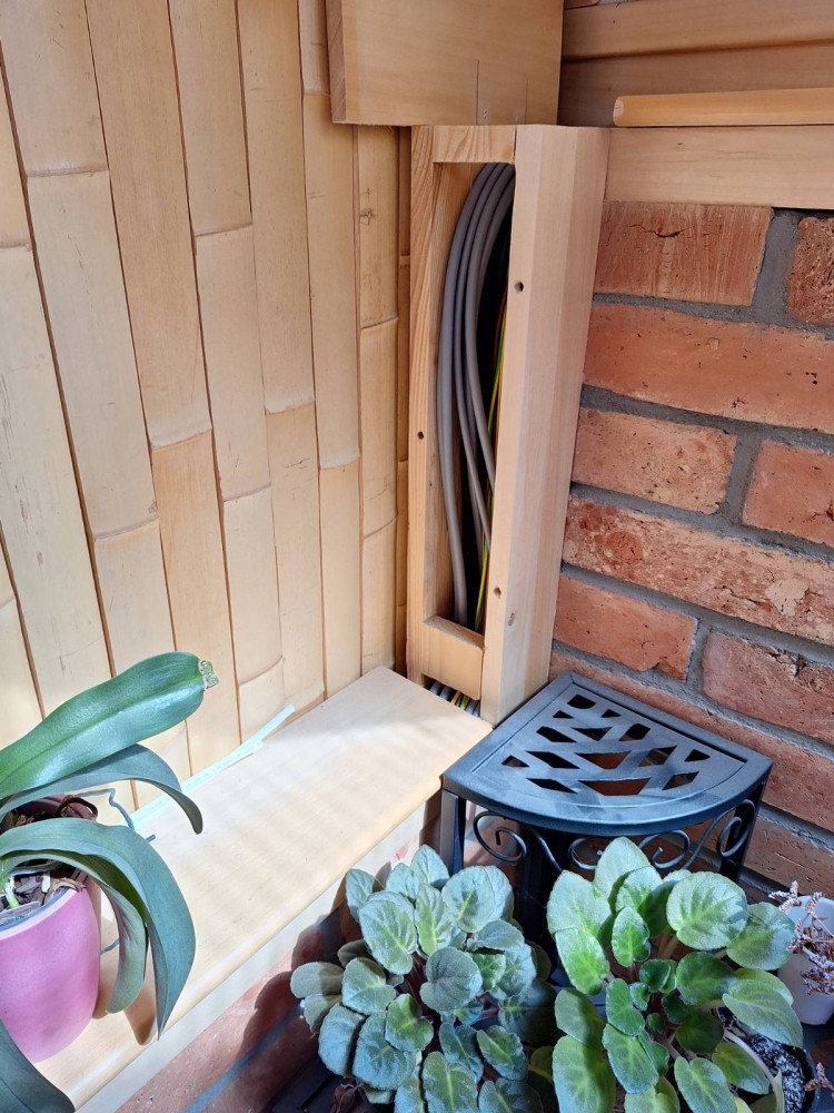

A nappaliban pedig direkt kábelvezetés céljából lett kialakítva a "párkány", aminek a fedelét bármikor el lehet távolítani.
