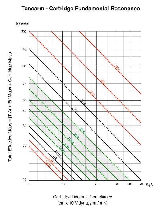

Re: MM és MC pickup-ok
dixie-chicken írta:
2023.09.28., csüt. 08:57
Big írta:
2023.09.27., szer. 19:54
andarson írta:
2023.09.27., szer. 19:15
Köszi a segítő szándékot Big. Ha jól értem, azt kell figyelni, hogy "megvadul", szó szerint berezonál a kar. Mi az a frekvencia tartomány, ami ideális egy ilyen rezonálásra és mi az ami nem jó, kb..?
Igen jól érted és torzul a hang is.
A szakik szerint 8 - 12Hz a megfelelő tartomány, de szigorúbb lp fanok 9 - 11Hz-t tartják jónak. Ennek fényében írtam, hogy rettenetes az a 2 - 2,5Hz szórás.
aztán itt az új irányvonal,amit Kuzma kezd képviselni manapság,Kuzma Safir 9"
https://www.kuzma.si/safir-9.html
effektiv tömege 60gr(!):
*Suitable for cartridges with CU below 25- tonearm resonanes will be in range of 5-7 Hz which is preferable"
kiváncsi vagyok,milyen "túllövése" van a Safir karnak,hullámos lemezen gondolkodik.gif ...érdemes végignézni a DL103-as videót (warp1),kicsit rávilágit a problematika lényegére...
http://korfaudio.com/blog69
:smile49:
Meg van a 72 Audio , ami szintén más irány, de van az SME V, vagy a Roksan Artemiz, amik szintén nagyon jók és speciálisak. Mit is láthatunk ebből ?
És mit láthattunk a belinkelt hangszedőrezonanciás videóidból? Hogy a hangszedőknek ott a rezonanciája ( abban a tartományba) és a hangfrekis tartományban már egyformák az amplitúdók.Ja és a 103 egy MC a többi MM ? :)

Kicsit foglalkoztam a rezonancia frekvencia kérdéssel, hááááááát................................elszomorító. Ahány számítási mód vagy kalkulátor annyi eredmény és erre még rátesz a tesztlemezes mérés ami köszönő viszonyban sincs a számításokkal (kb. 2-2,5Hz a szórás). Szóval biztosan fontos dolog, csak nem egzakt, így én a tesztlemeznek hiszek......................... :rolleyes:
Ha van köztünk valaki aki nem látott még ilyet annak beteszek egy videót, hogy mit is kell figyelni:
https://youtu.be/tJRxgCzQ_5E

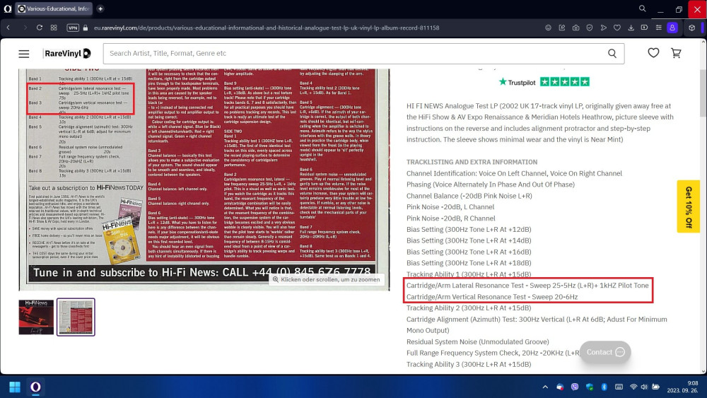

La_Valse írta:
2023.09.26., kedd 08:36
andarson írta:
2023.09.25., hétf. 22:09
Teszt lemeznek ezt szeretném beszerezni (az egyik itthoni lemezes üzletben kölcsönözni is lehet ezt a lemezt): https://www.ortofon.com/test-record-p-707
Itt mire kell figyeljek majd, milyen tapasztalásra, ha ebben tudnátok segíteni?
Attól tartok, ezzel a lemezzel nem tudod a kar rezonanciát vizsgálni. Arra inkább az Ortofon
Pick Up Test Record 002 lenne a megfelelő, de azt itt nem látom. Ha nem tudsz szerezni, fel
tudok ajánlani egyet.
Megelőztél, nem baj...
Természetesen ez is tudja!
DK Design VS1 Reference MkII, Revel Performa F30, Ariston Audio RD110SL-SME3009S2 Imp-VdH Frog-Pointe Pure Power Supply-PS Audio GCPH, Dual Audio PC-Linear Power Supply-M2Tech Young-Palmer Power Station, Philips CD930, Denon TU-QS10, Harmonic Technology,Transparent,AudioQuest,ValhallA,HydraSound
Így bő fél év távlatában kezdek "tanulni" valamit a lemezhallgatásról... tudom, ez csak engem minősít. Kapásból nagyon úgy fest, hogy a hangkarom nem 3009 S2 improved, hanem 3009 series II improved (mert fix headshell-es és a 3009-esnek csak ez a típúsa fix headshell-es ahogy látom).
"3009 S2 improved, hanem 3009 series II improved"
ez ugyanaz,csak én nem irkálom ki hogy Series=S,2= II...akkor lenne érdes ha az un."pre improved" karod változata lenne,annak nagyobb az effektiv tömege,és fém "kései" (knife edge) amit használ
az általad belinkelt tesztlemezen nincs vertikális és horizontális rezonanciára alkamas "szám" amivel ezek tesztelhetőek...
1. Frequency Sweep Left Channel 800 Hz – 50 kHz. Log. 28 sec. Linear cut* (800 – 20000 Hz ±1,5 dB)
2. Frequency Sweep Right Channel 800 Hz – 50 kHz. Log. 28 sec. Linear cut* (800 – 20000 Hz ±1,5 dB)
3. Frequency Sweep Left Channel 800 Hz – 50 kHz. Log. 28 sec. Linear cut* (800 – 20000 Hz ±1,5 dB)
4. Frequency Sweep Right Channel 800 Hz – 50 kHz. Log. 28 sec. Linear cut* (800 – 20000 Hz ±1,5 dB)
5. Reference tone 1000 Hz 5 cm/sec rms Left
6. Reference tone 1000 Hz 5 cm/sec rms Right
7. Reference tone 1000 Hz 5 cm/sec rms Left
8. Reference tone 1000 Hz 5 cm/sec rms Right
9. Tracking ability, lateral 50 μm peak
10. Tracking ability, lateral 60 μm peak
11. Tracking ability, lateral 70 μm peak
12. Tracking ability, lateral 80 μm peak
13. Tracking ability, lateral 90 μm peak
14. Tracking ability, lateral 100 μm peak
15. Square Wave Form 2.7 msec duty cycle 3:7

andarson írta:
2023.09.25., hétf. 19:51
Köszi szépen az elmúlt pár hozzászólást, feldolgozom. Illetve beszerzek egy tesztlemezt leborulok.gif
Azért nem mindegyiken van ilyesmi...................
Ezen igen: https://eu.rarevinyl.com/de/products/va ... ord-811158
Nem biztos, hogy ez a legolcsóbb, ez a link jött szembe először a neten, majd utána nézel. :rolleyes:

andarson írta:
2023.09.25., hétf. 18:09
Big írta:
2023.09.25., hétf. 17:34
Éppen kérdezni akartam @andarson-t hogyan jött ki ez a 10,026 Hz eredmény a 8,5-ös dinamikus engedékenységgel, közbe megláttam, hogy a lényeget is leírtad a zárójelbe. :rolleyes: :D
Nem én számoltam és nyugodtan nevessetek ki, csak hozzávetőlegesen tudom miről beszéltek, tudom alapvetően gáz, de így van. Ha van valakinek türelme leírni az ide vonatkozó tudnivalókat, megköszönöm :) (nyilván sokszor volt már szó a fórumon erről, de így megspróroltok nekem kereséseket a netről). :) :smile29:
leegyszerűsitve @big által csatolt képletet :smile53: ,rövid magyarázat,és kalkulátorok:
https://www.vinylengine.com/cartridge_r ... luator.php
http://resfreq.com/resonancecalculator.html
talán a korf féle több adatot ad,de a lényeg ugyanaz:
http://korfaudio.com/calculator
afi fontos,japán gyártók,általában 100Hz-re adják meg az engedékenységet,mig a sztendred 10Hz kéne hogy legyen...innét vlmilyen szorzót kell használni (1,5-2,5x a japán adathoz viszonyitva)...hogy pontosam ez mennyi,nagyon képlékeny,gyártótol gyártóig változhat...ezért ildomos tesztlemez segitségével meg is mérni,hogy a képlet,a valóságban mit mutat..

frez = 159/√(mef+mc+ms)•c
ahol:
frez: hangkar rezonancia frekvencia
mef: hangkar effektív tömeg
mc: hangszedő tömege
ms: felszerelt hardverek tömege, csavar, alátét stb.
c: hangszedő engedékenysége (dinamikus)
