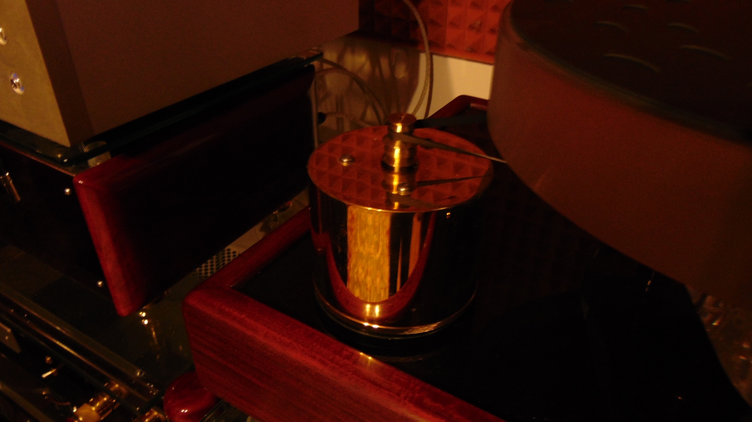

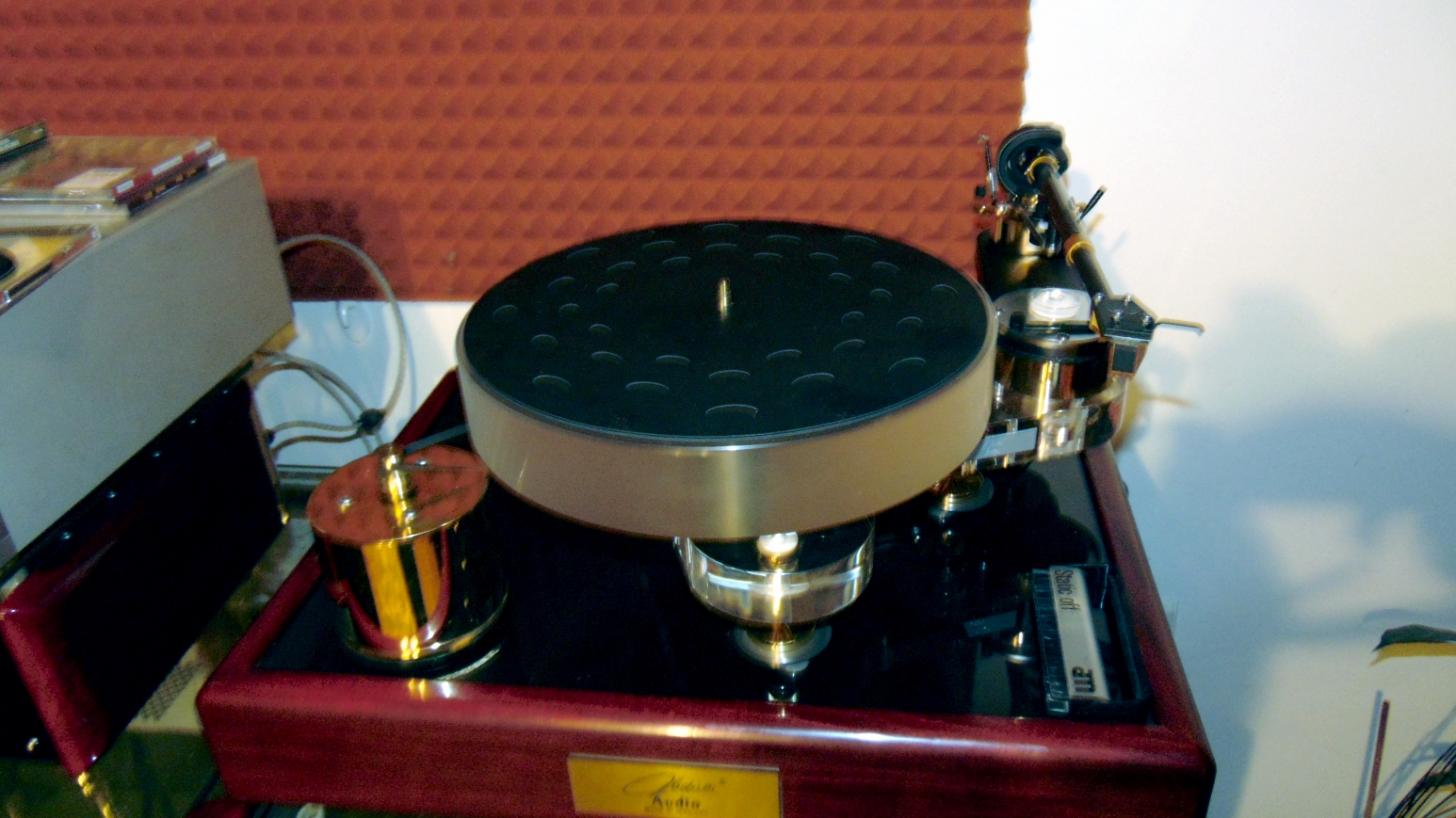

Ez pedig a legutolsó változata a Godina István által tervezett lemezjátszónak.

Re: Lemezjátszó
Komolyan elkészített szerkezet.
Lehet, hogy lemaradtunk a sztori elejéről. Egy másik topicból pattintottak ide ?
Te készítetted a gépet, vagy a Tied ?

Ebben a lemezjátszóban az egyetlen "műanyag", a 10 centis tányér, ami egyébként egy német csecsemő inkubátor anyag.
A forgó alkatrészek, mint szubtányér, és tengely persely, mind kemény sárgaréz, a kartartó bak, ami festve van, bronz, a lábak sárgaréz.
A tengely áll, a persely belső támasztéka szinterbronz, maga a tányér és az egész hóbelevanc egy kerámia golyón és egy köszörült vídia lapkán forog.
A test tömör dió, ( Fakopáncs gyártmány ), és a nem látható rész, 30 mm akril, a tányér anyagából, és egy 30 mm-es fekete gránit.
A tengely alja egy 100 mm átmérőjű és 10 mm vastag rézlemezbe van beragasztva, amit egy ugyanilyen átmérőjű lemezzel át van fogatva az egész aljzaton. A gránit CNC vel megmunkált, hogy megfelelő legyen síkban ! A lemezjátszó forgó tömege olyan 16 - 17 kiló !
A motor egy amerikai Hurst, két szíjjal hajtott, a tápegysége kvarc pontos, 160 VA-es hálózati trafóval, ( TALEMA ) és 50 wattos saját kimenő trafóval, a motor számára hálózattól függően 5 állás, két voltos különbségekkel ! Maga a tápegység 14 kiló, a lemezjátszó 35 kiló körül mozog, ettől lehet hogy több, mert kétemberes, ha emelni kell. Nincs nyávogás, libegés, nincs ütés !!!

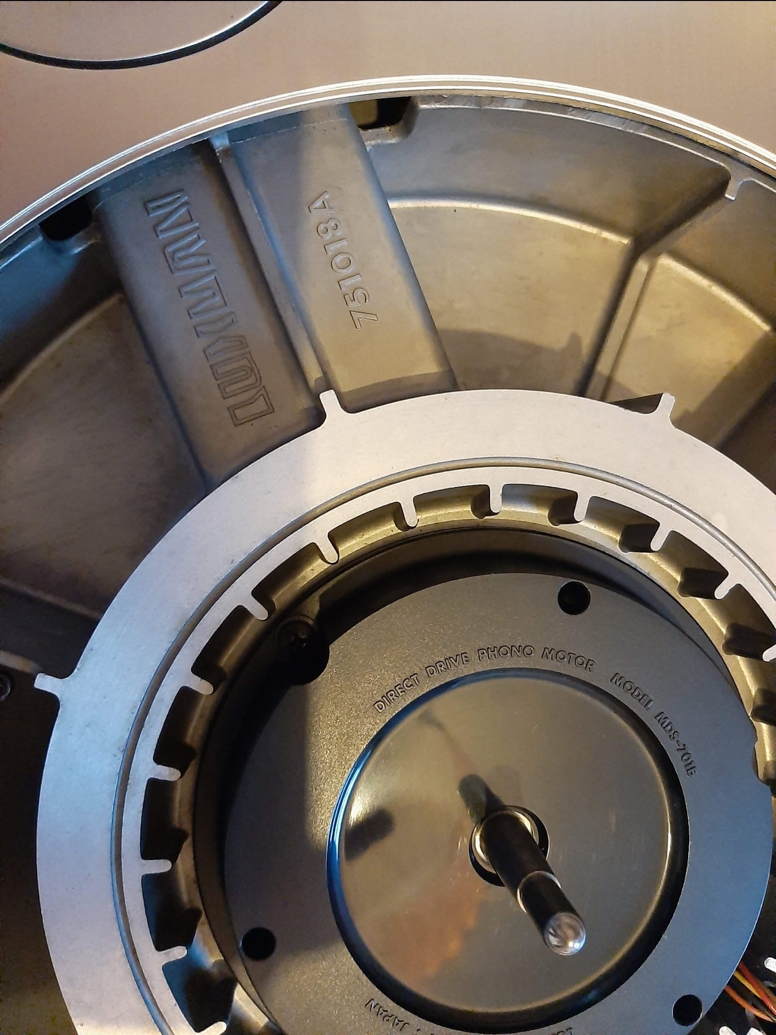

Ilyen egy tökéletes mechanikai felépítés! Erős, merev váz, nagy nyomatékú motor (az átmérője miatt)alfaati írta: ↑2023.05.21., vas. 18:07A MICRO SEIKI is megkapta a felújítást? Kilettek cserèlve abban is a kondik? Panel esetleg át lett forrasztva? Mert ha nem akkor eleve hátrányból indul. Ezek a régi DD cuccok felùjítás után hozzák a gyári specifikációs értéket. Ennek pedig 0.03 a gyári WOW értéke.
Kontrasztként berakom ide az én egyik volt LUXMAN lejátszómat főleg a belső miatt. PD 131-es 1975-ből.
Magnézium váz, dur aluminium fedlap, állítható rugós lábak, stb. Ez volt a kistesója a PD 121-nek, és a motoron kívűl szinte mindent megkapott a nagy testvértől.

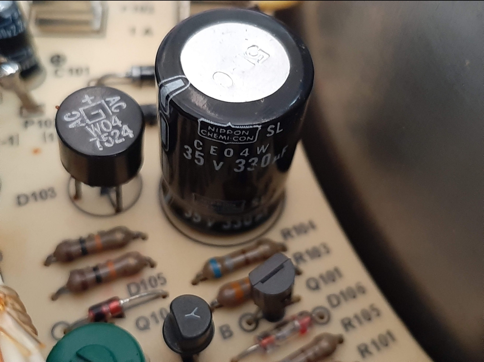

A probléma az az, hogy minden kondi jelútnak számít. Mert az egyes fokozatok között csatolókondenzátorként funkcionàl minden táp puffer kondenzátor is. Akkor is, ha a fokozatok DC csatoltak.tamagaba írta: ↑2023.05.21., vas. 18:43Egy 20 éves lelakott Rolls nem lesz jobb egy új Skodánál

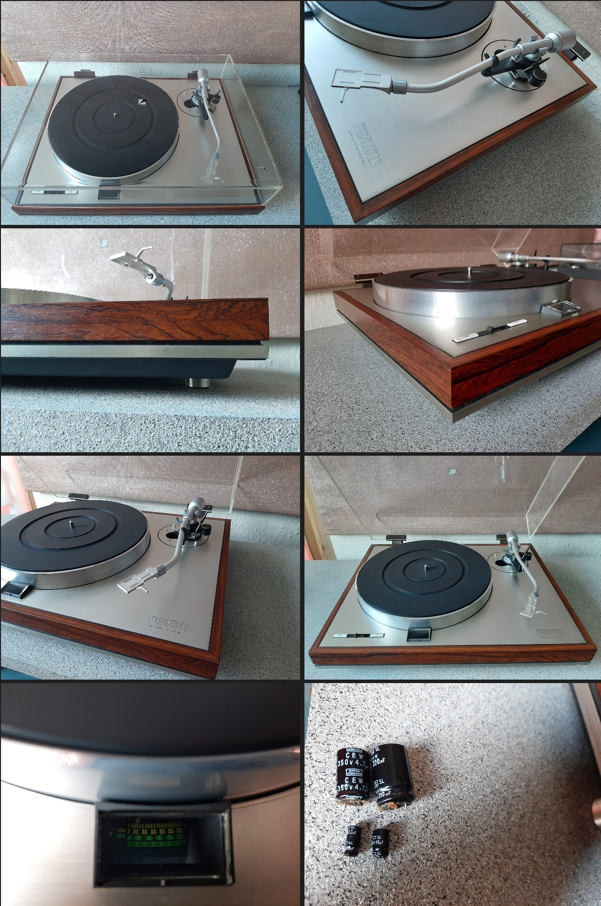

Titokban szeretnék még egy 505-3-ast csak úgy napi nyúzósnak egy jó hangszedővel
Elkók: elterjedt felújítási mód, hogy csak a jelútban cseréljük, merhogy ott halljuk a hangját
Jó példa ez a eset a lemezjátszó vezérlésében: ha nem jó, nem vihet hibát a ford szabályzásban?
Pontos funkciója lehet az áramkörben, itt is cserés gondolni merem átfutva vasárnap délutáni pörkölt főzős elmélkedésemben :)
Aztán ilyen, hogy motor tekercs ellenállás mérés a póluspárokon, hogy egyező-e. Lehet, hogy gatya a motor

Cserére nincs szükség, komoly baj nincs velük. Kaptak egy kis kontaktspray-t és a pitch control középállásához újraállítottam a 33 és a 45 fordulatot is.tamagaba írta: ↑2023.05.21., vas. 16:04Ahogy néztem a Revox-omba ezeket a trimmereket, azok is lehetnek fáradtak és ha ingadozó ellenállás jeleket állítanak be, ott is lehet baj. Helitrimekre kéne cserélni.sutemenyx írta: ↑2023.05.21., vas. 12:53Volt két hibája. Az egyik, hogy a strobószkóp magában is villogott összevissza, erről kiderült, hogy csak kontakthiba. A másik, hogy az ábra is előre-hátra remegett a 0.04% WOW ellenére is jól láthatóan. A régi elkók meg voltak rendesen fáradva, kor és helyazonos tipusok kerültek bele, de újak. Egy pozícióra peddig tettem be Audio Note Kaiseit.
A remegés is megjavult, ezután már csak a sebességeket kellet beállítani.

Részben igazad van, a Seiki nem kapott semmit. Egyébként a dinamikus WOW nincs annyi, amennyit mért a telefon. Látszik, hogy az egész görbe zuhan, magyarul nem tartotta a fordulatot a gép. Ez valóban igy van, hiába állítod meg az ábrát a tányéron, 2perc múlva megint vándorol valamerre.alfaati írta: ↑2023.05.21., vas. 18:07A MICRO SEIKI is megkapta a felújítást? Kilettek cserèlve abban is a kondik? Panel esetleg át lett forrasztva? Mert ha nem akkor eleve hátrányból indul. Ezek a régi DD cuccok felùjítás után hozzák a gyári specifikációs értéket. Ennek pedig 0.03 a gyári WOW értéke.
Viszont az általam betett mérés a Dual-ról még felújítás előttről való, tehát az is romjaiban volt. Az összehallgatást is megcsináltam tegnap este is még gyári állapotban. És most az előbbi 1-2órában megint újrahallgattam, sőt átraktam a Lencoba egy bénább hangszedőt, és mégegyszer újrahallgattam, csak hogy a fejemben a statisztika kicsit alaposabb legyen. Ma már viszont a Seiki nem játszott, mert ő tegnap kiesett a játékból, mint leggyengébb láncszem. Hamarosan leírom melyikkel mit tapasztaltam.
