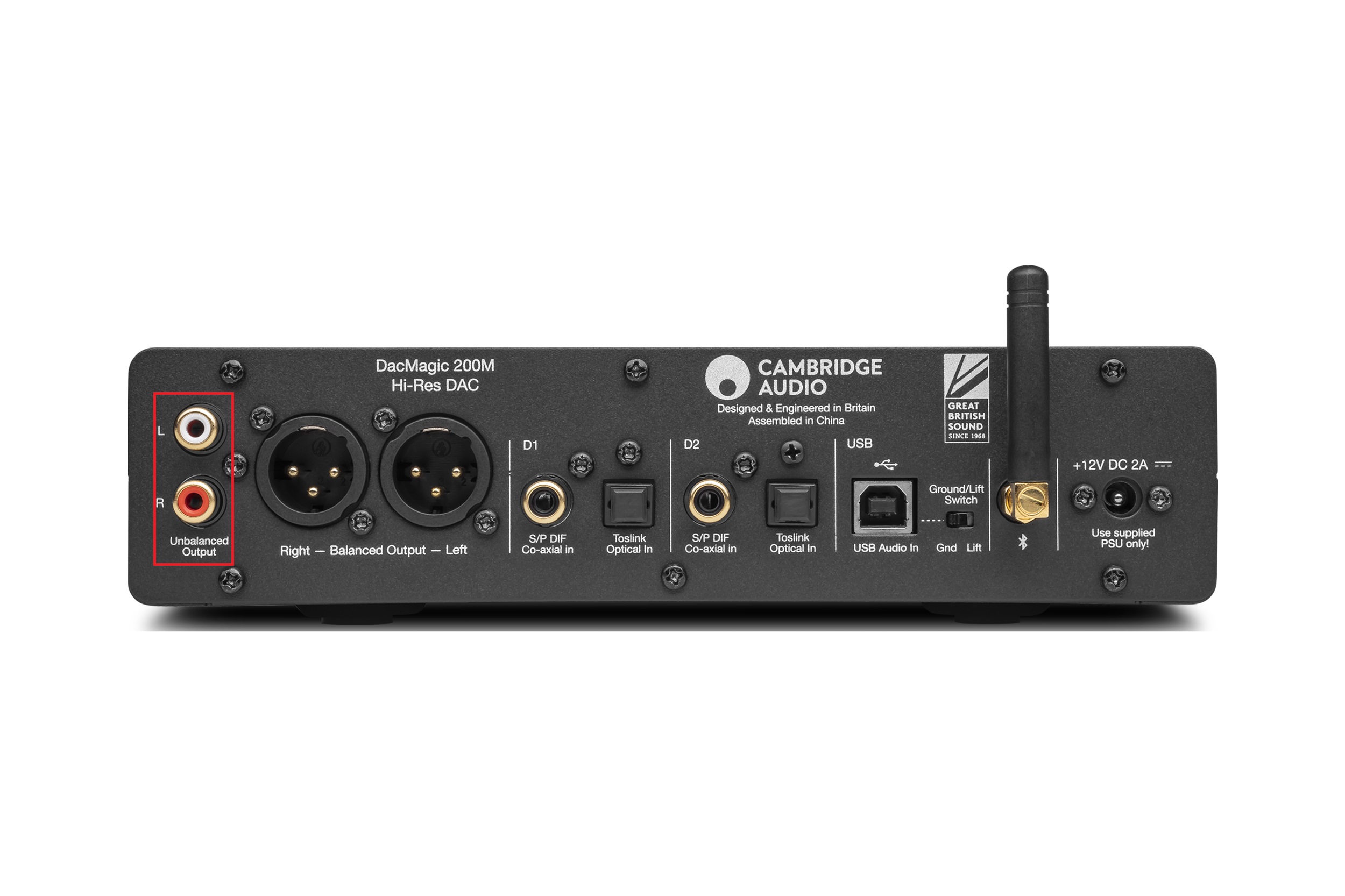

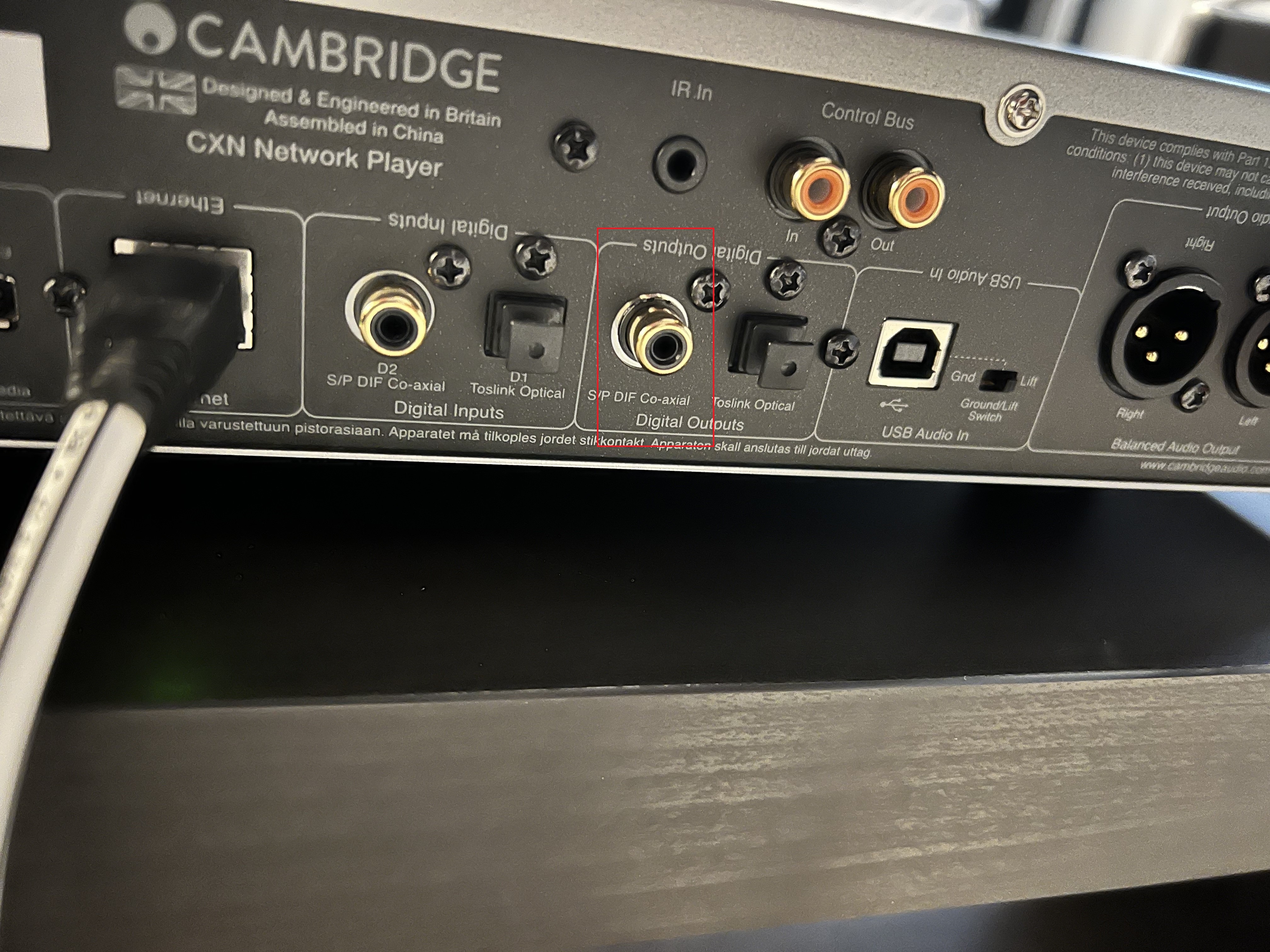

Re: Cambridge Audio Dacmagic 200M helyes kábelezése,es bekötése
Pascovi írta:
2023.03.11., szomb. 21:03
Kedves fórumozók nagyon tapasztalatlan vagyok a Daccal, mert ez az első,és konkrétan nem tudom bekötni. Ebben kérnék segítséget tapasztalt fórumtárstól.
Ami a jelenlegi konfiguráció Exposure 3010 elő és végfok páros,forrásként Cambridge Audio CXN első generációs streamer megy. Ha valaki segítene nagyon megköszönném, az erősítő természetesen be van üzemelve és a CXN nel hallgatom.De szeretnék egy kis másságot hangban,ezert lett a Dac.Teszek fel képet segitségnek a CXN hátuljáról es az előfok hatuljáról.D8064474-CD95-4CFD-BDAC-660CA65253BB.jpegFD89E3BB-B045-4A92-9498-9FD6891EC239.jpeg
A CXN Digital outputs S/P dif Co-axial kiementét kell rákötnöd a Dacmagic D1 vagy D2 S/P dif Co-axial in bemenetére,
majd a Dacmagic Unbalanced analóg kimenetét az előfok bemenetére, ahová eddig a CXN volt kötve.
Hozzászólás Szerző: Pascovi »

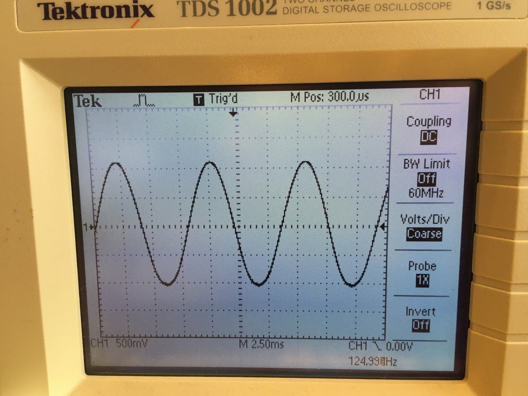

A mélyekkel nincs baj, de ha mondjuk 44.1kHz-es anyagról hallgatsz egy túlmintavételezetlen, szűretlen kimenetű dacot, akkor ezt hallgatod (mind színusz):
100Hz:
1kHz:
10kHz:
Lesz olyan erősítô/hangsugárzó, ami nem szereti. Vagy te a végeredményt.
