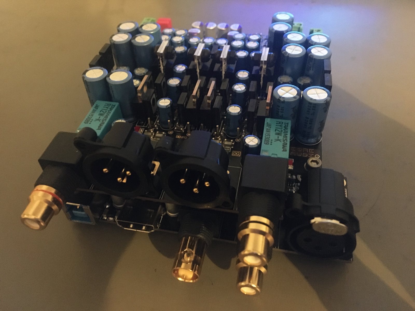

Eredetileg azt nem én írtam. Amúgy a 4db zöld Nichicon ES Muse az valoszinuleg a jelutban van.
Deenoo írta:
2023.03.06., hétf. 10:58
Bizony a "Zöldek" jelútban vannak. Van 2db kék kondi, azok táp hidegítők, tájékoztatásul jegyzem meg.
Szívesen hallanék ötletet, a Nichicon BP zöldek (47uF/16V) helyett mi lenne oda jobb?
Nincs értelme csak 2 kondit cserélni. Azért kár szétszedni.
Még mit lenne érdemes tenni vele?
Hát ha valaki megkérne, hogy hozzuk ki belőle amit csak lehet, és kifizetni is hajlandó lenne bármennyit, akkor a zöld ES Nichiconok helyére piros vagy lila bg-t tennék. Az SMD osconokat kidobálnám és a helyükre ráforrasztanék fekete bg-ket vagy Kaisei-eket vagy régi piros Cerafine-okat, netán ROE-kat.
Azt a kapcsolóüzemű tápot a további tápkörökkel (bal-alul) lefűrészelném, és tennék be normális trafót, normális kondenzátorokkal, stabilizátorokkal.
Ez túl sok módosítás egy ilyen cuccon, ugyhogy hozzákezdeni sem érdemes. Használni kell így, ahogy van, aztán ha nem tetszik, venni helyette valami jobbat.
Arra jó lehet, hogy ha kísérletezni akarsz kondenzátorokkal, akkor a zöldek helyén tudod próbálgatni. De csak egymáshoz képest, azaz relatív fogod tudni a különféle tipusok közt a különbséget, és csak valahány %-ban.
Abszolút mértékben nem tudod megállapítani belőle, hogy melyik kondenzátor milyen.

sutemenyx írta:
2023.03.05., vas. 12:44
A hozzászólást 1 alkalommal szerkesztették, utoljára asebestyen 2023.03.07., kedd 07:23-kor.

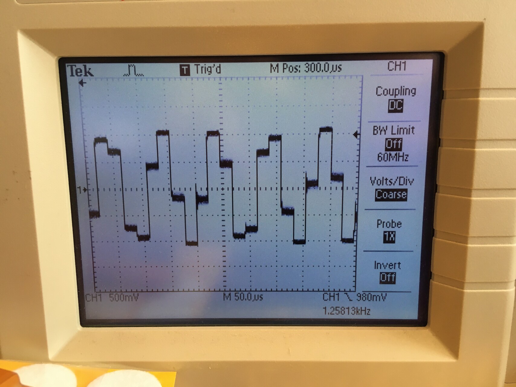

Uh, a 10kHz már csúnya, nem hasonlít sinus-ra..

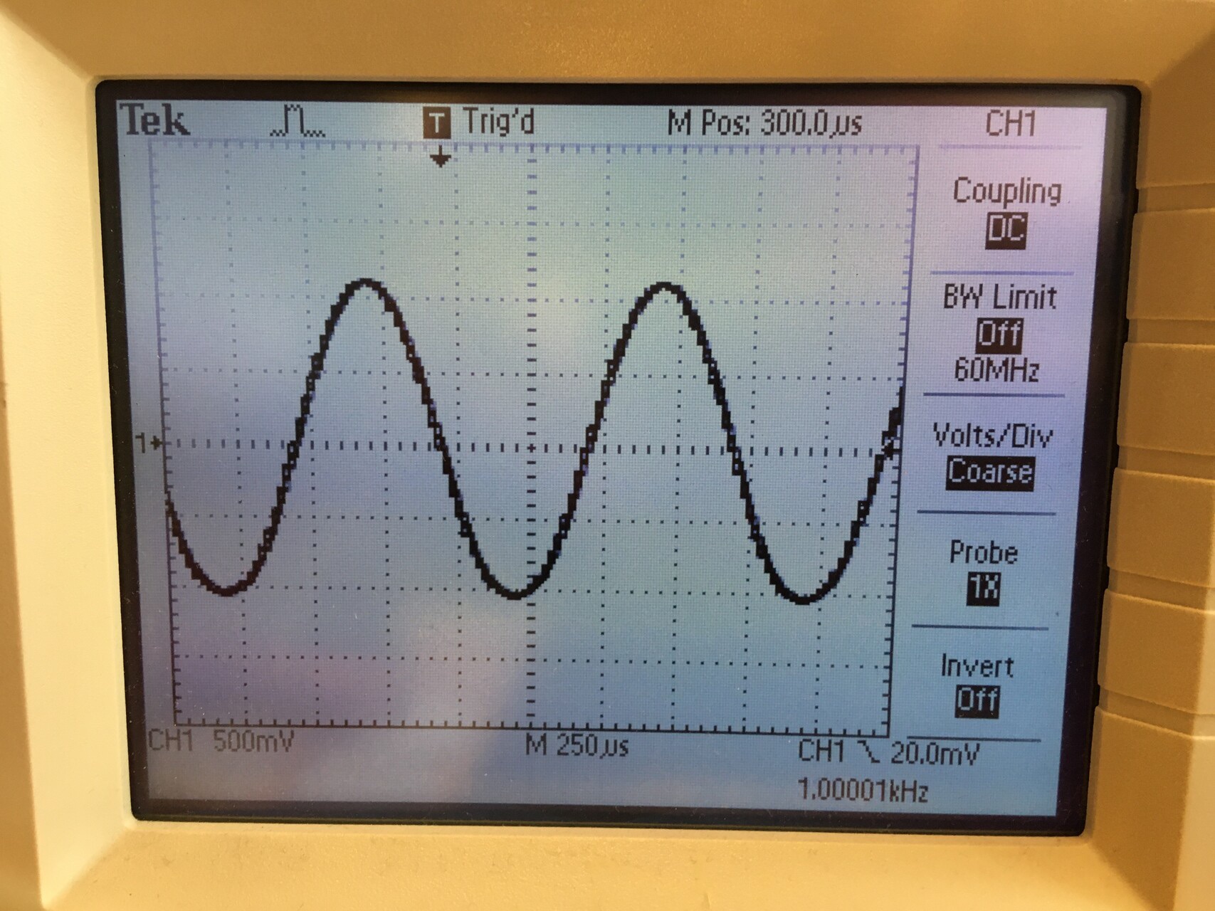

De jó, végre valakivel lehet "mélyen szántó" dolgokról is eszmét cserélni :napsut:
Igen, nincs tökéletes műszaki megvalósítás, minden irány kompromisszum valamilyen szempontból.
Lampizator elmélete is érdekes lehet, hogy a DAC IC azonnal csővel és minőségi kondival van kicsatolva.
De nekem ott a digit interface nem tetszik, főleg több 10k Eur-ért
Megaztán műszakilag elég debil dolog szűretlenül kiengedni a négyszögjelet. A hatása sem marad el a legtöbb esetben.
Én úgy tudom, hogy a mélyek imádják az effajta membrántornáztatást :D
Főleg nagy amplitúdóval és DC közeli alacsony frekin
A mélyekkel nincs baj, de ha mondjuk 44.1kHz-es anyagról hallgatsz egy túlmintavételezetlen, szűretlen kimenetű dacot, akkor ezt hallgatod (mind színusz):
100Hz:
1kHz:
10kHz:
Lesz olyan erősítô/hangsugárzó, ami nem szereti. Vagy te a végeredményt.

sutemenyx
Hozzászólások: 5335
Értékelés: 2871
Re: DAC-olás
Voyager írta:
2023.03.05., vas. 11:41
sutemenyx írta:
2023.02.07., kedd 09:56
“Egy bizonyos szinten nem szeretnek elko-t látni a hangfrekvenciás jelútban”
Szép belső. Itt nincs kondi a jelútban? gondolkodik.gif :smile29:
Kép
http://saboaudio.eu
