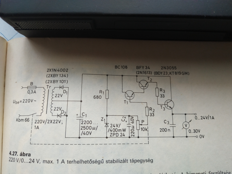

Ezt a kapcsolást valósítottam meg egy próba panelen, itthon a fiókban található alkatrészekből.
Teljesen jó lenne, ha a kimeneten nagyobb kondi lenne (meg ha nem vesszük figyelembe, hogy stabilizator nelkul megjobb), a kérdés inkabb az, hogy milyenek voltak a fiokban található alkatrészek?

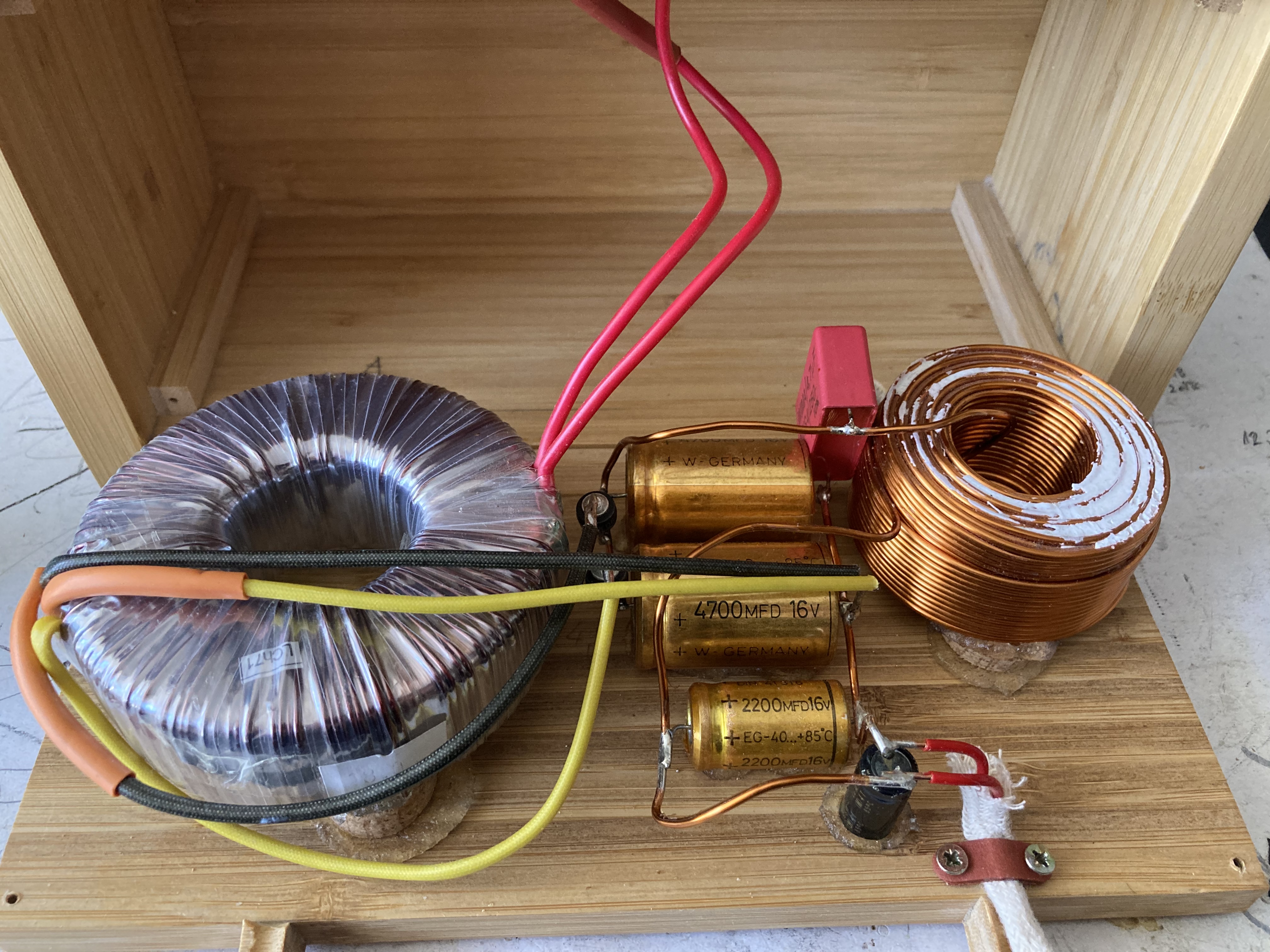

Épp most csináltam nemrég egy Auralic Arieshez tápot. A felállás ugyanez, belul dc-dc konverterek.
Az Aries pl 12-16V-ig szereti a betápot. Ez a totál stabilizálatlan táp 227V hálózati fesznél üresjárásban 14.5V-ot ad, ami egyben azt jelenti, hogy 250V halozati fesznel sem lépi tul a 16V-ot. Terhelve pedig 220-250V tartomanyban sehol nem esik 12V alá.
Talán majd ír ide a gazdája is, de -talán mondanom sem kell- fényévekkel jobb a saját gyári, ultra alacsony zajú tápjánál.
Ugyanez megtörtént már máshol is, pl egy Taiko PC klón tápjánál illetve a saját PC tápomnál is. Legutóbbi esetben volt próba stabilizátorkörrel és anélkül is. Persze a stabilizátor sem kinai volt. A meghallgatás egyértelműen és jelentősen a stabilizátor mentes változatot részesítette előnyben. Switch-hez is készült hasonló.
Eddig az egyetlen hely, ahol lendületből nem vált be, az a digi által adott Huawei optikai modem volt, de még ott sem biztos, hogy a stabilizálatlansága okán, egyelőre nem foglalkoztam vele azóta.
Remélem tudtam segíteni…

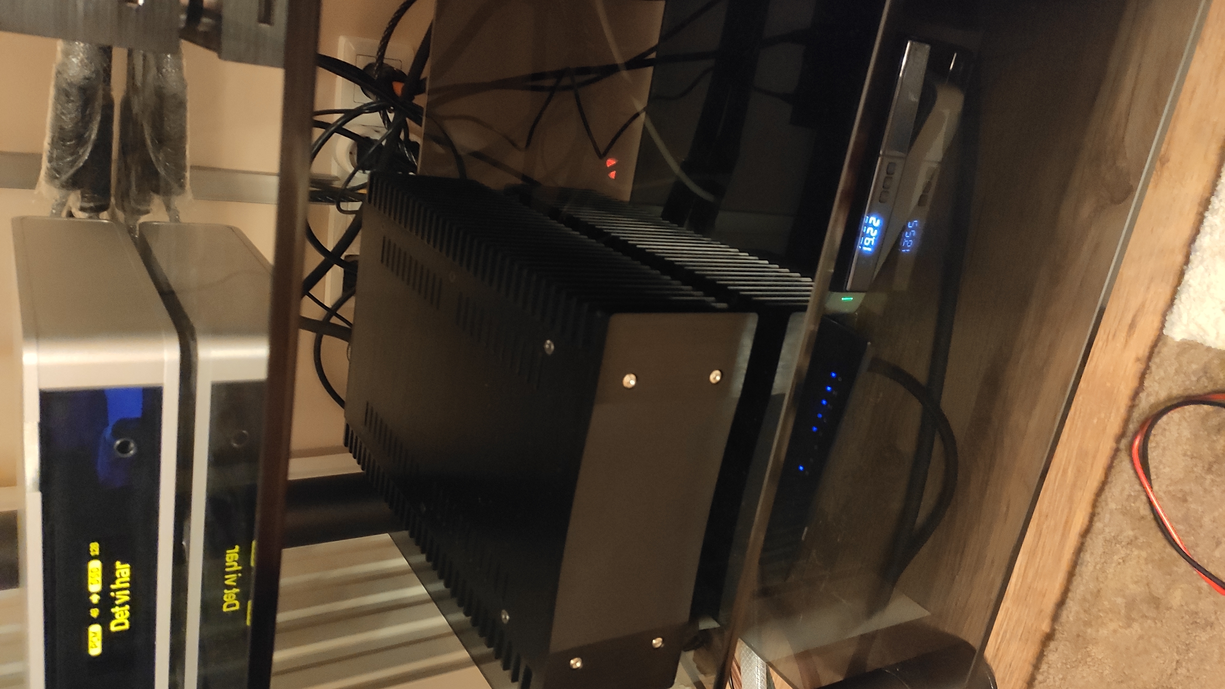

Elől a gyári táp, az Aries mögött a Sütemény féle
Nekem csinálta SüteményX a tápot az Auralic Aries femtohoz. Az új táp egy szint ugrást hoz a hagban: tisztább és testesebb hangszerhangok, jobb tér, transzparensebb hangzás! Köszönöm Sütinek!

A képen látható tápban az általam korábban leírt 3 alkatrészen kívül van még egy 1mH légmagos tekercs és egy 4,7uF-os szendvicsszerkezetű WIMA fóliakondi. Ezek éppen azt a célt szolgálják, hogy a készülék ne szórja meg visszafelé a tápon keresztül szeméttel a hálózatot, mert az a többi bekötött készülékre lenne rossz hatással.
