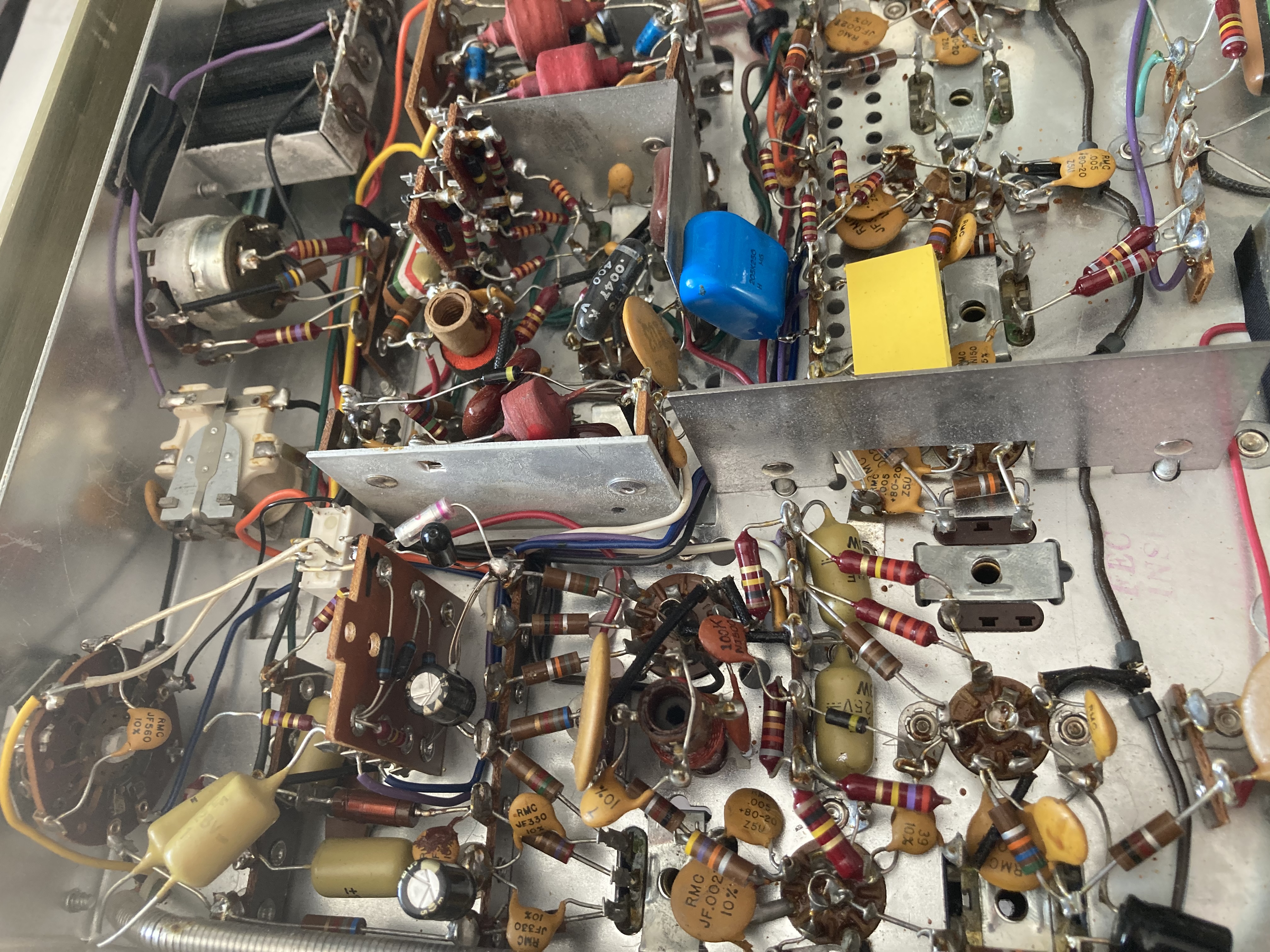

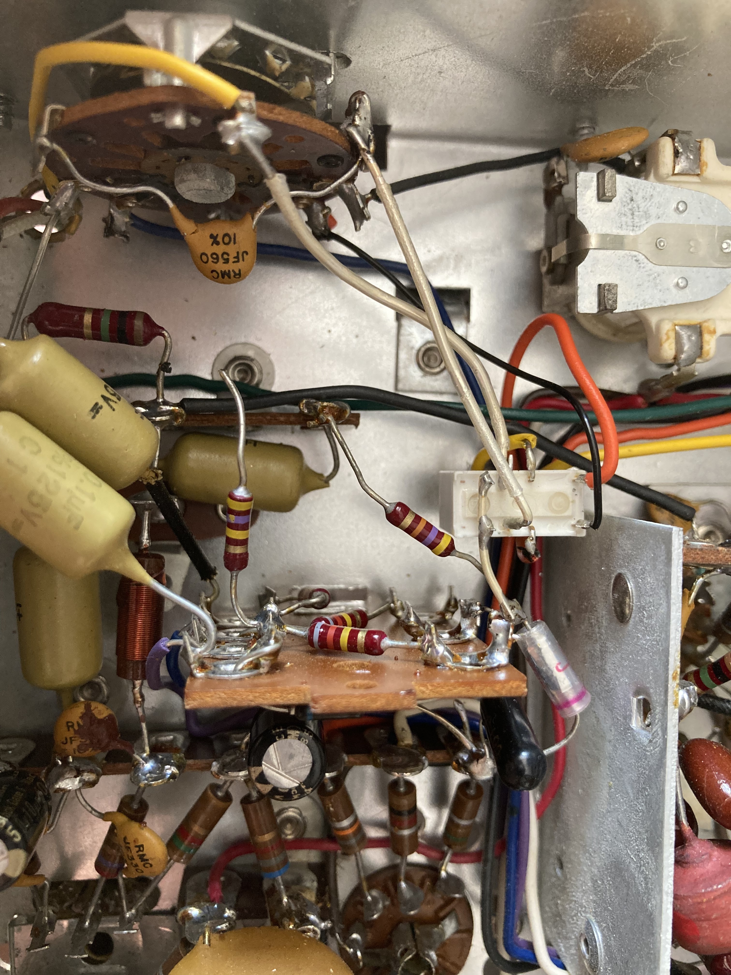

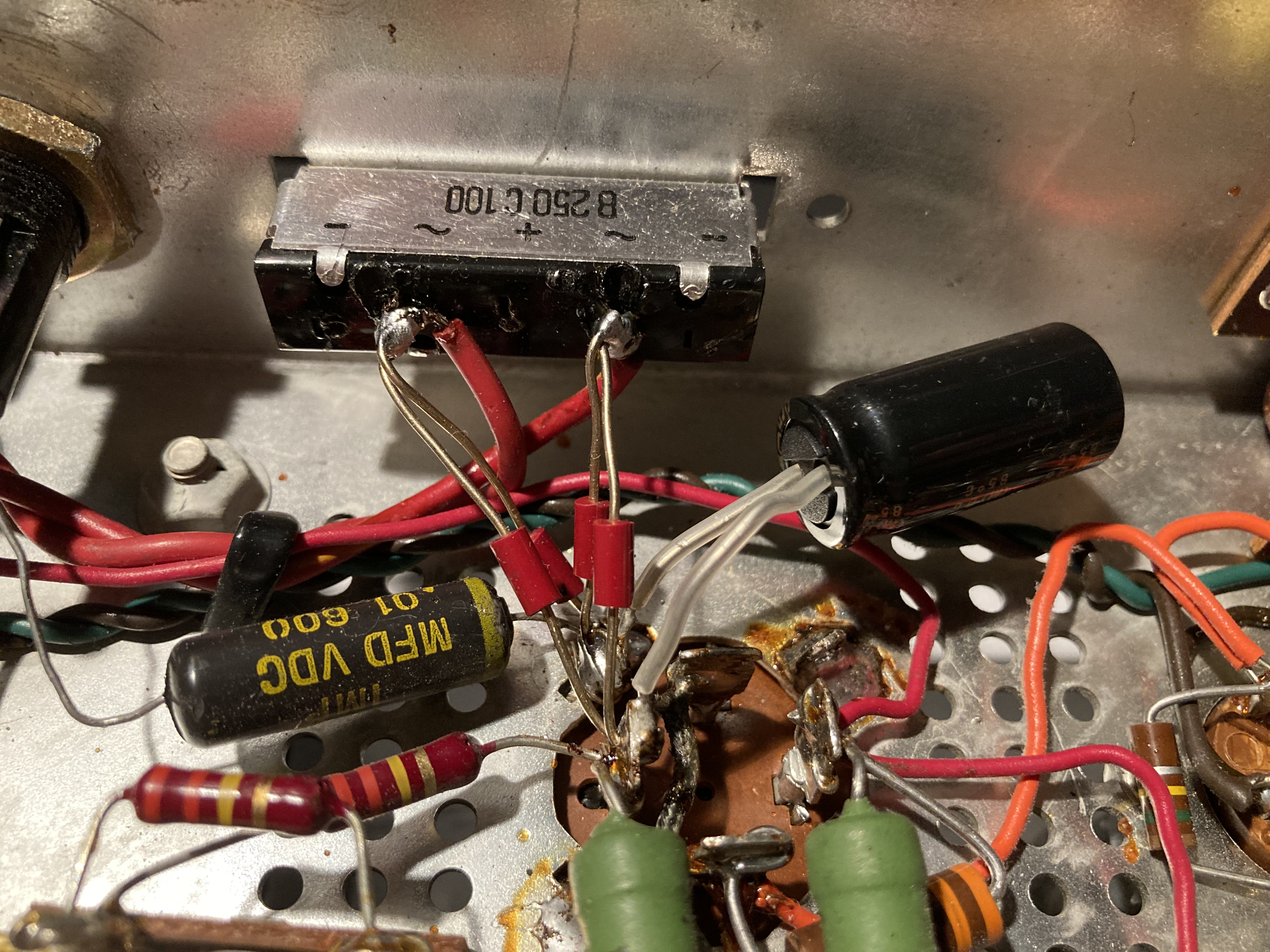

Re: Tunerek
Egy egyszerű mod a The Fisher FM-200B tunerhez:
A korai példányokban állítólag a mono/sztereo váltást egy relével oldották meg. Mivel aközött kellett csak választani, hogy a demultiplexer előttről vagy mögöttről kapcsolja rá a jelet a kimeneti audio fokozatra, így ez relével volt a legegyszerűbb és legjobb. Mivel azonban akkoriban nem volt még, vagy túl drága lett volna egy hermetikusan zárt relé, így sima nyitott került bele. Ezek viszont sajnos kontakthibásak lettek, így a későbbi modellekbe a relé helyett beterveztek egy 17alkatrészből álló diódahidat, ami ezt a váltást végzi.
Nekem kései példányt sikerült vennem, és mivel létezik manapság nagyonjó zárt relé, adta magát a lehetőség, hogy egyszerűsíthessem a kimeneti áramkört.
Találtam a fiókban Takamisawa 24V-os ezüst-palládium érintkezős relét, azt szerkesztettem be. A hangminőségbeli különbség drámai!!
Természetesen később kerültek még a készülékbe Rubycon Black Gate kondenzátorok is.

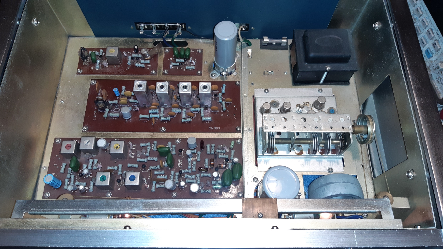

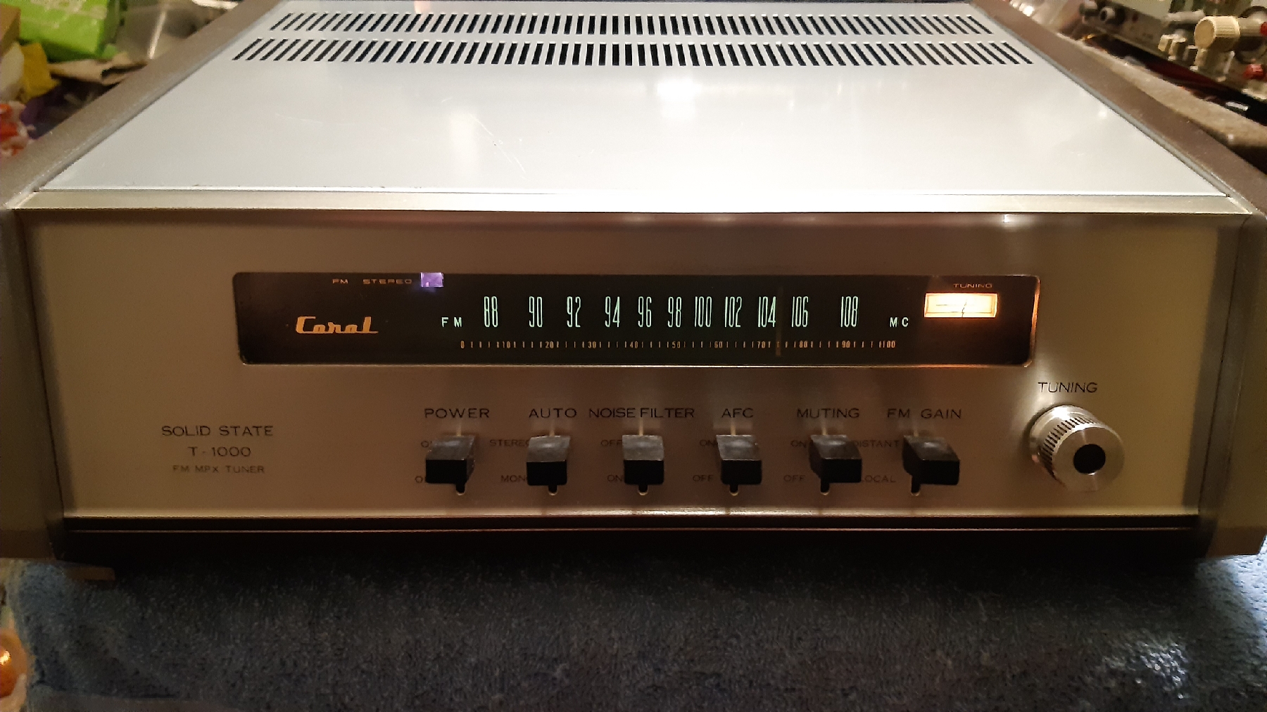

Re: Tunerek
Coral T1000 solid state FM tuner 1965
Azért az FM front end még 4 darab 6CW4 nuvisztort használ
- Coral_T1000_tuner_front.jpg (1.02 MiB) Megtekintve 2811 alkalommal
- Coral_T1000_tuner_rear.jpg (1.32 MiB) Megtekintve 2811 alkalommal
- Coral_T1000_tuner_upper.jpg (1.28 MiB) Megtekintve 2811 alkalommal
- Coral_T1000_tuner_lower.jpg (1.6 MiB) Megtekintve 2811 alkalommal
